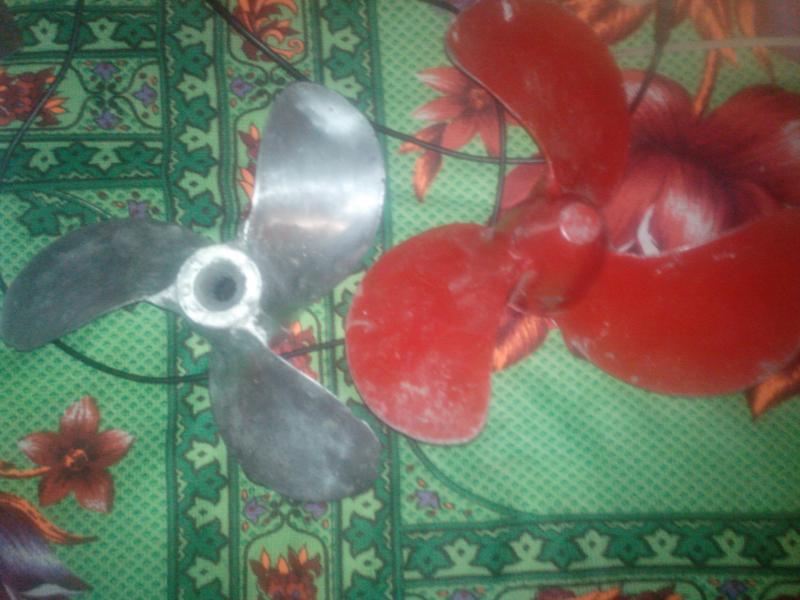

Раздобыл вихревский винт и что интересно он большеват. Вопрос у кого 15 лошадей у вас сколько шлицов. Вообще чет засада. :lol:

Может кто нибудь посмотреть применимость редукторов на мой и 15 сил, где то тут на форуме читал что подходит. У меня 13 шлицов и там так же и диаметр есть мой по каталогу 9.2 Или 9 1/4. Мне померить неукого взять, завтра померию штангелем диаметр на редукторе и напишу, Может кто сверит. Ну нет нигде по каталогам на 20-35 13 шлицов. Только 9.9-15. Поправте если не так. Я и с гладким валом нашел винт, но тут шлицы.

Спасибо, буду ориентироваться. Померил сегодня вал диаметр 15мм 13 шлицов. Огромная просьба у кого есть 15 лошадок и вал 13 шлицов померийти вал, если не сложно какой у вас. А то на обум заказывать винт не охото. Вдруг по диаметру не сойдется.

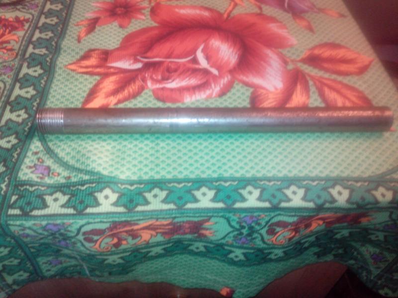

Всех с Рождеством. Вот наконец сделали трубочку под управление мотора. В какой цвет покрасить? Белый как мотор или просто антигравием? Выхлоп пришел из Крыма? Размеры хотели вроде с фотками выложить сюда, что то тишина. Вот думаю нужен регулятор напряжения или нет? Вроде потребителей будет мало, эхолот да огни. Аккумулятор просто должен справляться или нет? Есть у кого мысли поделитесь.

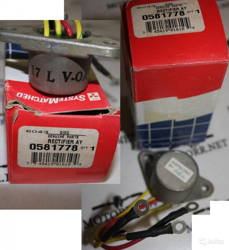

Да я больно не разбираюсь в этой, где читал про это, пишут нужен регулятор к генератору, потому что выход с генератора переменка. Объясните как можно, буду признателен.
Регулятор не дает превышать заданное напряжение(для нас как правило 14В)
а выпрямитель(на фото штатный Джонсон/Эвинруд) только лишь делает из переменки постоянку(т.е. +/-) :pardon: ... с 60-75А/ч аккумулятором без регулятора работать должен нормально :yes:
cvet
12.11.2015
89
Новокуйбышевск
крым
джонсон
У меня из под маховика выходят три провода и идут в колотку( штекеру) где должен стоять выпрямитель или его надо докупать? Тоесть в штатной комплектации есть или нет? Спасибо за ранее.
Должен быть :yes:
