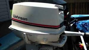

Стал обладателем джосон 25 васте 83 год. Вопрос собственно прост, нет на струбцине отверстия для импортной рулевой. Может кто сталкивался или колхозинг? И реле регулятор любой подойдет, естественно от лодочных моторов другой марки. Всем спасибо.

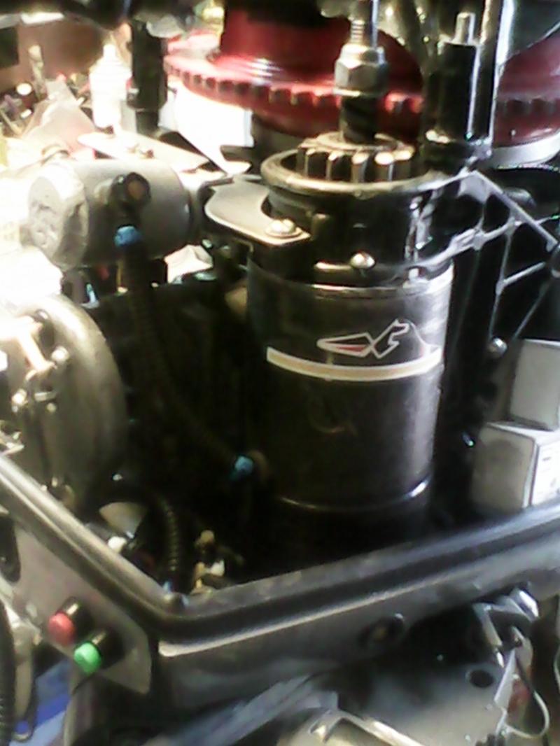

Все понял. Моя ошибка. Я думал на нептуне есть электростартер. Просто примеряюсь за зиму элетростартер приладить. От москвы подходит это я уже понял. Хотелось по копеечке прицениться к чему готовиться. Ну а если родной получиться смонтировать то вообще будет шикарно. И реле регулятор на джонсонс какой пойдет? Подскажите кто пользуется.
10 107
1 482
Re: принимайте новенького со стареньким джонсон 25
От Москвы35-30 эл.стартер подойдет на Джоник

Под колпаком то чего,маховик с венцом?
Стартер нынче очень дорог,я вчера оплатил на ебее стартер с кронштейном и реле, вышел в 17000,так ещё и искал два месяца.

Нужно было здесь объяву кинуть. Например у Скобаря Юры точно есть эл.стартер от Москвы. Как известно Москва 25-30 копия американского Скот Ватера. Эл.стартеры универсальны на наших старичков, ставили такие и на Фирстоуны и на Маки,...... По стоимости - два можно купить. Реле от той же Москвы или скутера... Кронштейн не обоснованно стоит не адекватных денег. Но самопальный совсем не проблема. На своем минут за 30 сделал. Контактное зажигание в помойку, два канала эл. зажигание ставить от силы час.
