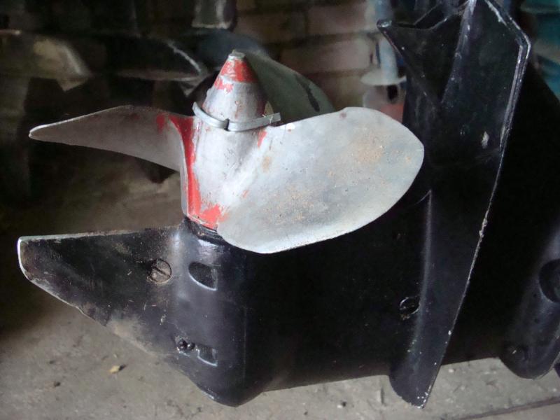

Чтобы меньше кусался, я своего приучил к вихревскому винту, когда сломал родной ..

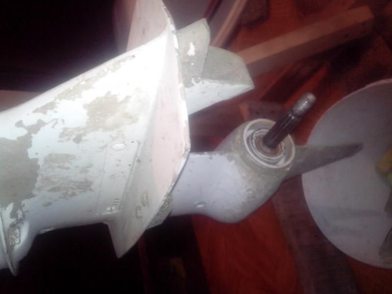

Мне тоже. У меня 13 шлицов, как вихревский приделать. Секрет в студию.
Re: принимайте новенького со стареньким джонсон 25
я так понял, это для простого редуктора.
с выхлопом через ступицу вряд ли получится

Так у меня какой выхлоп? И какой винт можно приделать, что то я совсем запутался.
9 800
1 388
на фото-над винтом выход выхлопа.

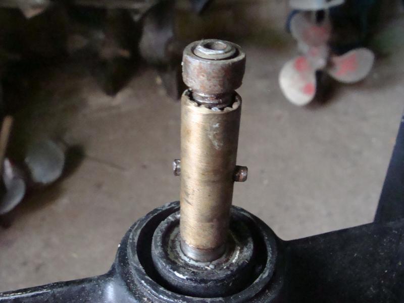

Когда я сломался родной винт, я распилил его и достав из него ступицу, самый простой вариант что пришел мне в голову -это сточить эту ступицу под размер вихревского винта (под нептуновский будет очень тонкой) получилась что то вроде трубки с шлицами.Одел ее на вал редуктора и просверлил под шпонку.Для шплинта- просто закрутил гайку по резьбе, застопорив ее и сточил под винт или можно срезать сам винт и закрутить родную гайку на вал и в ее шплинт . Что бы не сверлить под шпонку- подходит нептуновскй винт с регулировкой шага переделанный под вихря .
