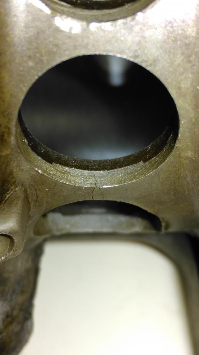

Есть проблема! Не уверен конечно точно, но не факт что аргоном получится!У моего мотора , крышка впускных окон, прежний хозяин, что то хотел туда подсоединить и в одном окне насверлил отверстия с резьбой, в последствии которое тупо закрыл паронитом и текстолитовой прокладкой,я решил убрать прокладку и просто заварить аргоном. Так мастер, который варит это дело, сказал что сплав силумин и он не варится.

Если гильза целая вообще не трогай. Что то сомневаюсь,что аргон заварит. Насрут только и все. Нагрузки там нет похоже.
912
Леш, стремно всё это. Нагрузки нет, а тепловое расширение есть, и когда треснет гильза в этом месте неизвестно(если уже не треснула, а кольца если зацепятся за небольшой вЫступ сам знаешь что натворят...
По сварку я то же думаю пусть мастер слово скажет, но анаэробный вряд ли создаст какую либо жесткость:

Дим,работают же движки с трещинами между седлами клапанов.
912
Не пОльзовал, т.к. не могу на авось делать свой мотор... при таком раскладе я меняю башку мотору без вариантов :pardon:

Не вижу повода для паники!Собирайте и не парьтесь с этой трещинкой.Повод был ы расстраиваться если бы надо было менять гильзу а так забудьте про нее и все

Думаете не стоит париться? При нагреве,гильза не выдавит эту трещину дальше? Интересно,большие нагрузки там или нет? Сильно это место прослабло из за этого?
11 262
4 949
Не парься и собирай мотор.без проблем работают даже с трещиной в гильзе,а здесь вообще не о чем разговор.

:D Я довольно дотошный человек,и боюсь,что эта трещина не даст мне покоя. :D

Для самоуспокоения капни на трещину анаэробным герметиком и 300 водочки себе. А на следующий день собирай. И все будет зашибись. :good:

Анатэрм 1у. Только он не дешевый. И фасовка не маленькая. Если есть спецпроизводства (военка) то поищи там.Работает до 150 градусов. Из аналогов поищи высокотемпературный герметик резьбы. Примерно тоже самое. Интернет в помощ. И лучше 100 до, а остальное после. :D

Мож высверлить посередине, таки капнуть аргоном и шлифануть? не верю я вот лично всем герметикам :)

Герметик для самоуспокоения. Сваркой можно испортить.

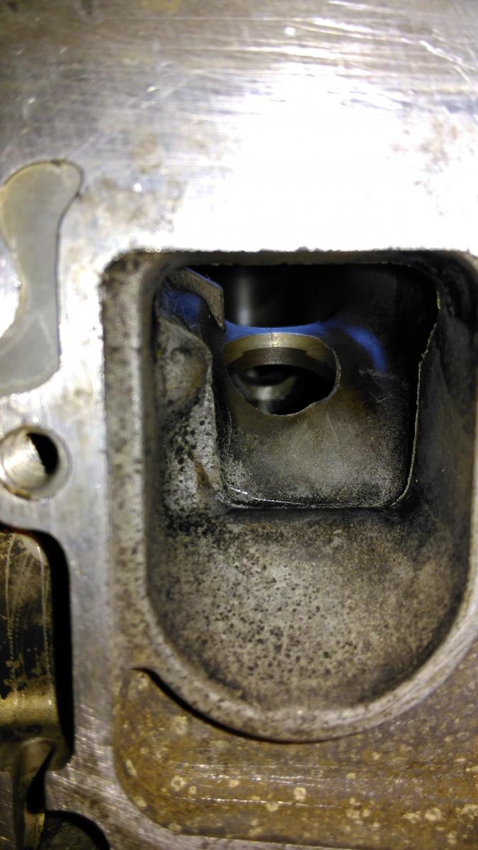

Вот еще фото. Этого места.

Да отстаньте вы наконец от этой трещинки :jokingly: Собирайте и все

+100000000000000
Тем более анаэробный герметик там работать не будет,да и любой другой тоже,при аргоне нужно заново проходить как минимум хоном,температура выхлопа 250-600 гр.
Надеюсь доводов достаточно?????
