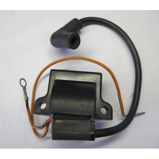

Вопрос к знатокам: можно ли отсоединить высоковольтный провод от катушки и как это сделать?
http://www.marineengine.com/parts/images/hg/omc/0582330.jpg
parosigareta сказал(а):
.. можно ли отсоединить высоковольтный провод от катушки...
Нет, у тех, что отсоединяются на проводе наконечники с обоих сторон. Зачем отсоединить хотел?

lednic606,
Хочу поменять один провод с люлькой.
Думал что провода вкручены, а вот нет. Поэтому и спрашиваю.
Понятно. Провода в твоих залИты, не поменяешь с кандочкА :pardon:

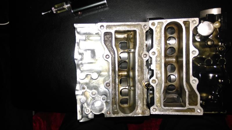

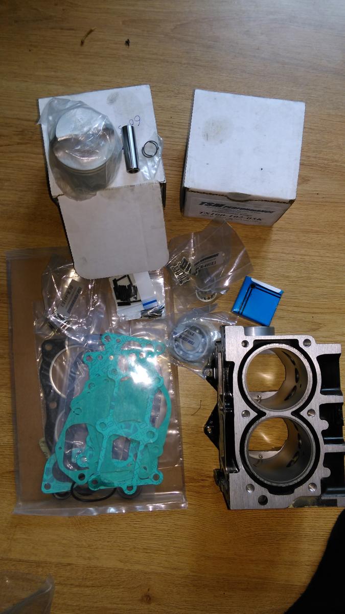

Всем добра. Вчера наконец то забрал блок от расточников. На выходных думаю соберу зверька. Пару фоток.Ремкомплект с подшипниками и поршнями вторго ремонта.

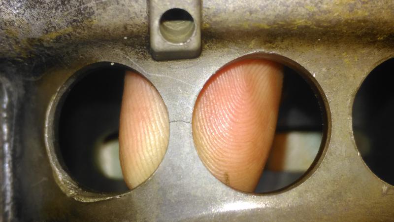

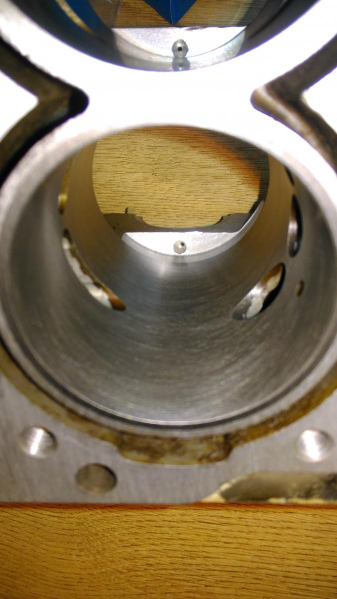

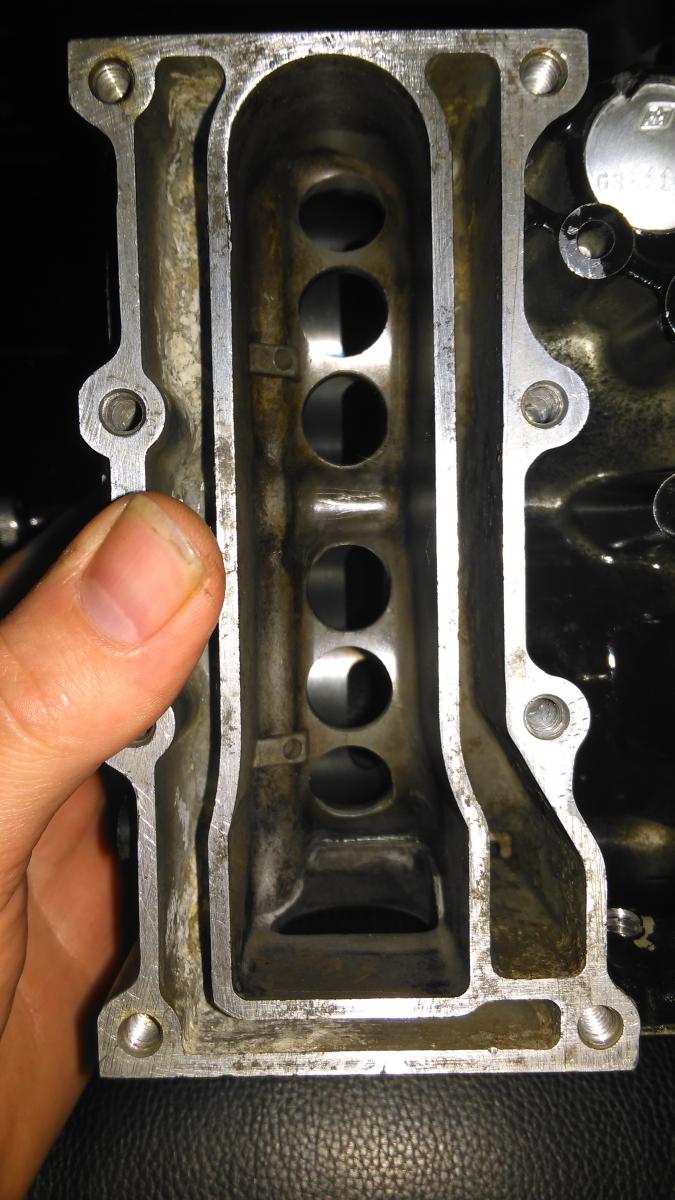

Всем привет. Мужики,печалька у меня. Не везуха какая то с этими джониками. Сегодня начал заниматься мотором.Собрал поршня с шатунами,одел кольца,заменил нижний подшипник каленвала. Перед тем,как вставить поршня в цилиндры,решил еще раз осмотреть блок,убедится,что все в порядке,как говорится семь раз отмерь,один раз отрежь. Вот смотрю я на блок и вижу,трещинку в перегорде выхлопного окна. Трещин только на алюминии,гильза целая,но всеравно,я очень расстроился. Не знаю,как быть. Так соберать,не думаю,что вариант. Нести к аргонщику? Имею еще один блок,но это попадалово на расточку. Блин,что то как то туго мне даются эти ремонты. Не получается все гладко,постоянно какие то заминки.
Что скажете господа? Как быть в такой ситуации. Фотку прилагаю.
Спасибочки.
ИМХО не вижу проблемы, аккуратно "царапнуть" дреммелем трещину и кАпнуть люминя у аргонщика. Дома с толком и расстановкой обработать. Думаю никакой деформации не будет :nea:
Думаете все ок будет? Блин,там такие стенки довольно тонкие. Как она могла лопнуть,а гильза целая. Не знаю как быть даже. Дремелем обязательно обрабатывать или можно так капнуть алюминия? Боюсь повредит свеже расточенный блок.
ЦарАпина нужна, чтоб заполнить её металлом было легко, иначе "просто капля" так же может треснуть. Ну я бы сделал так и не иначе... посоветуйся со сварным ;)

Понятно. Вот сейчас сижу и пытаюсь рассмотреть все. Гильза целая,ну по крайней мере,на глаз не видно ни чего криминального. Скажите,как вы бы поступили на моем месте.
Заварить этот?
Точить другой блок?
Если блок был перегрет и в цилиндра появился овал,больше допуска на 2 сотки. Они под расточку годятся?

Это перегородка на выхлопном окне,нижний цилиндр,последняя перегородка. Трещина только в алюминии,гильза похоже целая,по крайней мере я не вижу ничего,мож и есть микроскопическая.
1) я б наверное "капнул" люминя - у меня знакомый очень хороший аргонщик недалеко живёт, первому попавшемуся я б это не доверил :nea:
2) блок под расточку пойдет конечно :yes:

Есть тут мужик,даже уже дедок. Он хороший спец,на сколько я слышал. Он занимается конкретно сваркой,не только алюминий,но все остольное. Конечно дешевле все сделать у него. Дождусь понедельника и подъеду к нему. Посмотрю,что скажет. Блин не пойму,как так треснуло. Я этот блок в руках крутил не раз,но в глаза не попалась мне эта бяка. Может при расточке,резцом далбанули? Как думаете?

Сделай герметиком. По моему совету так головку на сузе с трещиной отремонтировали. Все норм. Хочешь найду ссылку. Сваркой испортишь.
