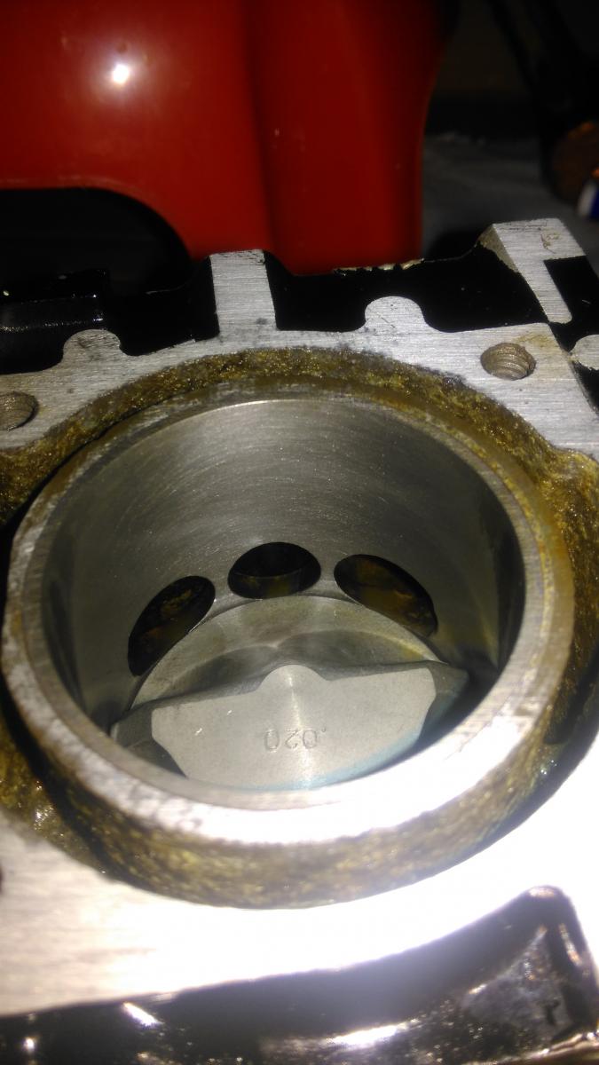

Всем привет. Сегодня собрал поршня и шатуны. Вставил в блок,затем каленвал и собрал обе половинки блока. Все крутится,только сейчас жду прокладки и буду пробовать запустить.
После зборки,взял шуроповерт. В него вставил головку подходящего размера,чтобы зашла на гайку крепления маховика и по чуть чуть начал делать холодную обкатку. Обороты минимальные и постоянно подливал 2т масла на стенки цилиндров. Вот тут появился вопрос. После минут 5,мож чуть больше,я посмотрел на стенки цилиндров и был не много озадачен. Хонинговка на нижнем цилиндре ни чуть не изменилась,как будто там ничего и не происходило,а вот верхний цилиндр,хонинговка,стенки цилиндров начали поблескивать,как будто превращаться в зеркало. Как то странно это. Перед тем как начать сборку,я вставил кольца в цилиндры и померил зазоры.
Верхний цилиндр на 0.0015 - 0.001 дюйма меньше чем нижний. Так же когда замерял чупом зазор между стенкой цилиндра и юбкой поршня получилось верхний 0.0035, нижний 0.0038 дюйма. Все как бы в пределах нормы,но я опыта не имею в этих делах почти и посоветоваться тоже не скем. Не хотелось бы собрать все и потом опять разбирать. Мысли есть разобрать блок на этой стадии и занести туда,где мне его точили и пусть они снимут не много материала хонном,чтобы довести значения до одинаковых.
Кто как думает? Поделитесь сооброжениями пожалуйсто. Честно говоря не много расстроился и настроение не очень. Не знаю как быть. Блин моторчик этот,ну очень не хочет быть моим другом,уж сколько он мне денег стоил,то можно было два рабочих купить,но я решил не сдаваться.
Заранее благодарен.

Если расточил по "мурзилке" то закрывай и не морочь себе голову.

Точил не я,но в конторе которая занимается именно расточкой двигателей и всем,что с этим связанно.
Попробую вставить фотки,но не знаю будет видно или нет.

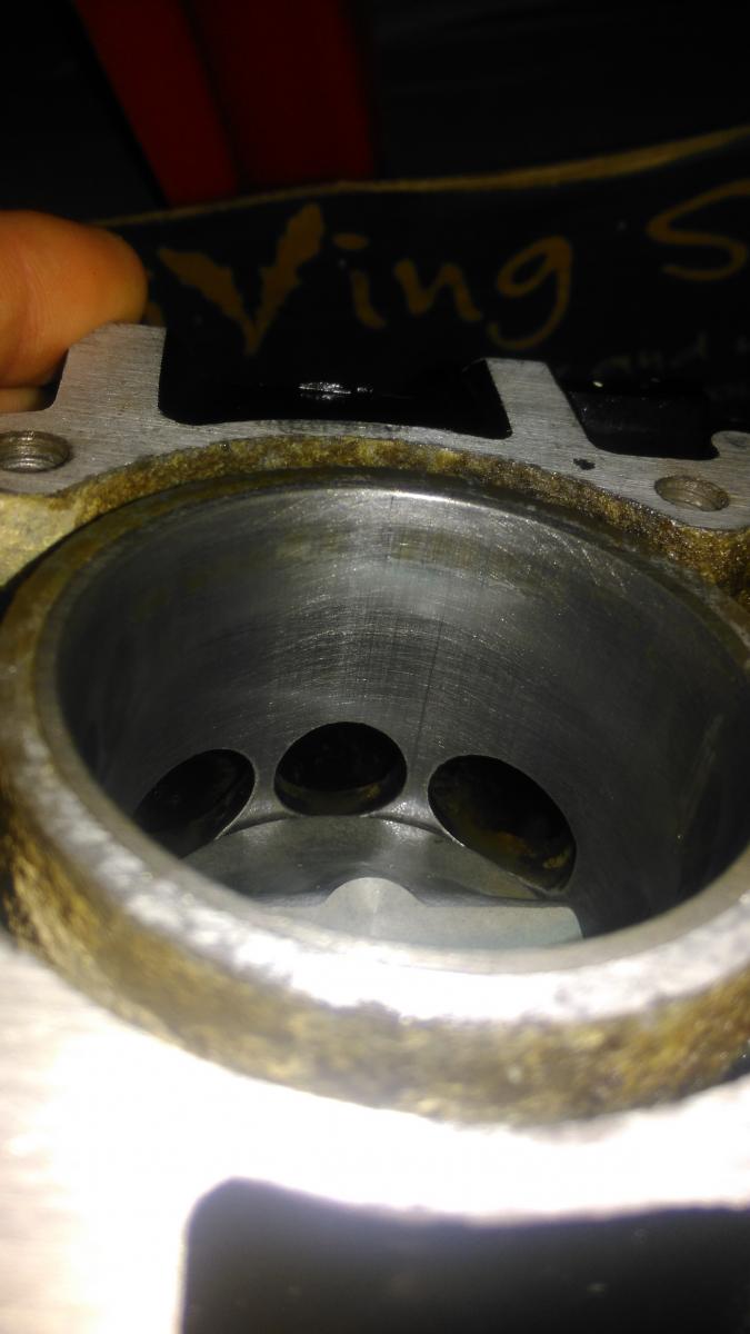

Suzuki DT 15s
Вот фотки. Если присмотрется,то на одном фото видна сетка от хонна,а на другой тоже сетка,но с пятнами которые поблескивают и так же видны как бы царапки,но они не ощущаются ни ногтем ни даже иголочкой. Может я и придераюсь,но я уже наверно раз шесть полность собирал этот мотор и запускал,но он не работал как надо и я его опять раскидовал до винтика. Всему виной были изношенные поршневые кольца.

Перед работой заехал к токарям и показал им блок. Сказал,что ничего страшного нету,просто пыль или еще чего попало меж кольцами и цилиндром.
Я всетаки решил,что разберу еще раз,тем более тут не сложно и отдам им,пусть отхонингуют заново. Потом возьму свежего бензинчика и хорошенько все вымою и выдую.
