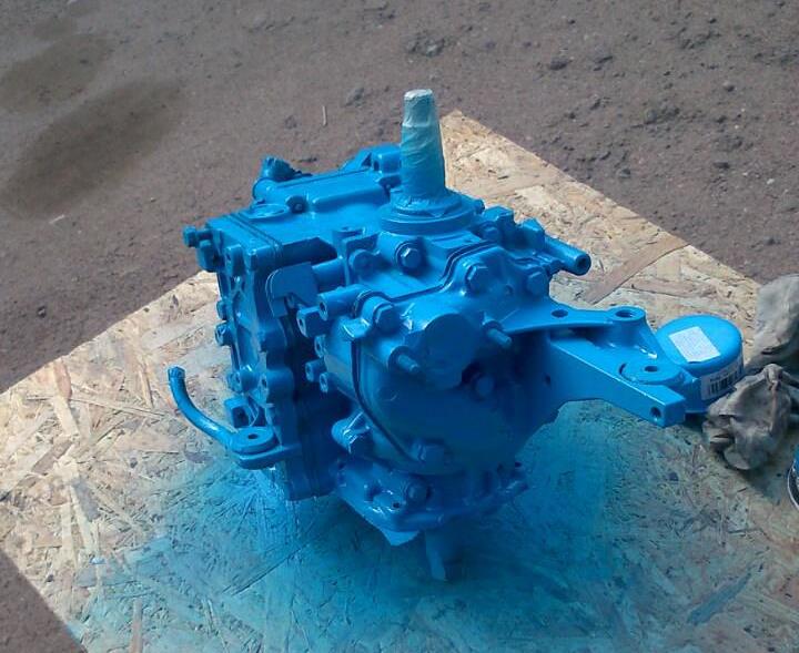

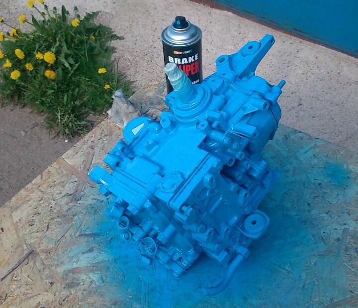

jurec84

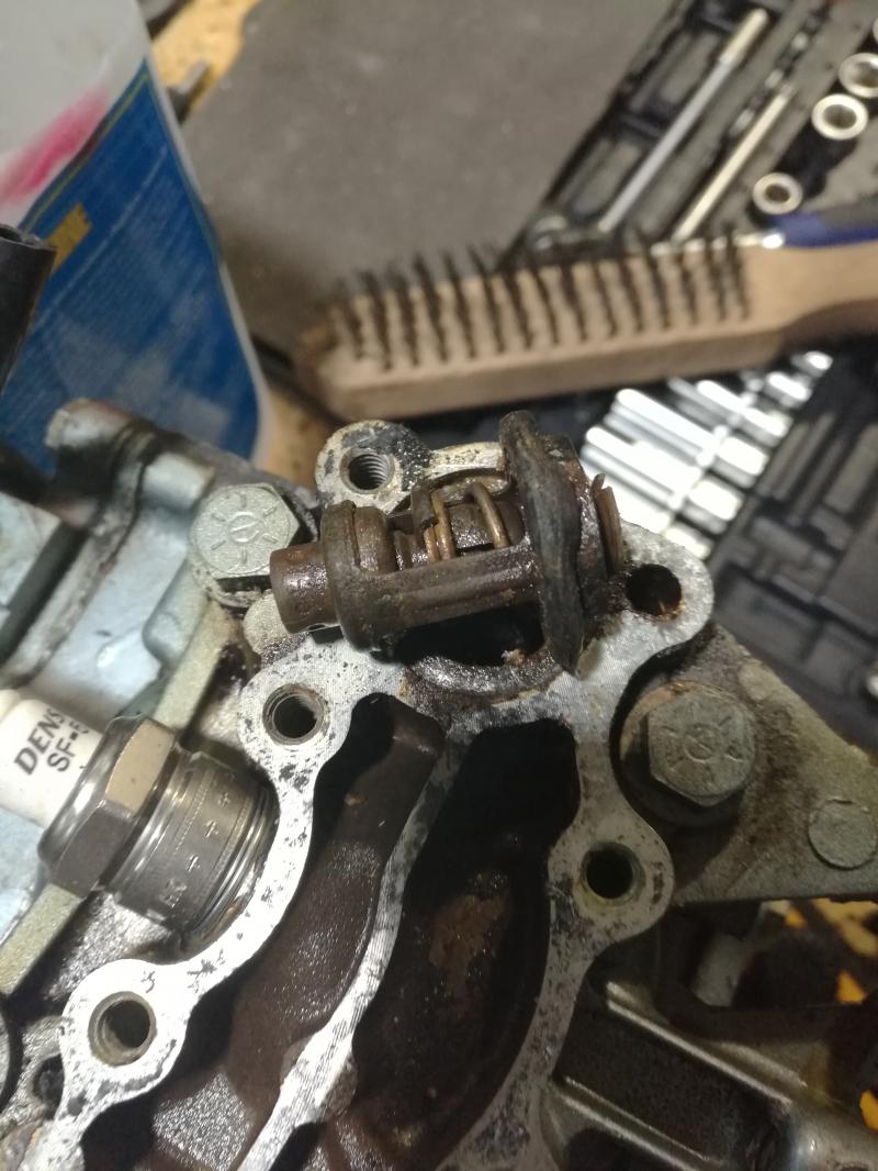

Термостат проверили, он рабочий. Не заказывал новый!Конечно открытие точно не скажу, но открытие видно!
Краску купил в баллоне для суппортов, до 150 градусов, синяя.
Покрашу, покажу.
Краску для мотора брал эту:http://spraybox.by/podbor-avto-emalej/kraska-dlya-supportov-deco-color-detail.html

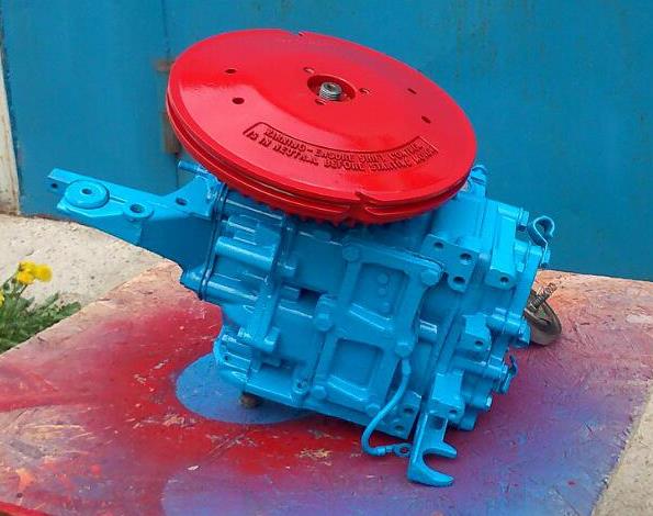

Вот покрасил мне мотор, мой товарищ.
Красивенький стал!

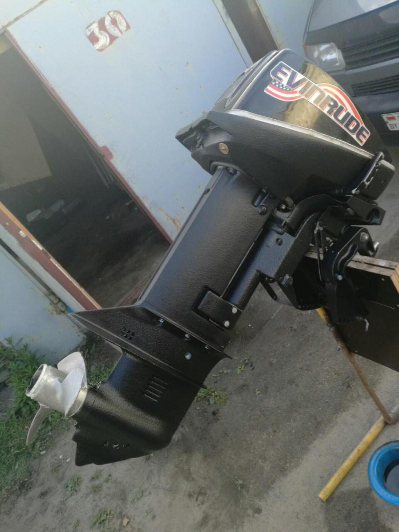

Привет, сегодня целый день в гараже провёл.Вот результат:
Есть вопросы: дотронулся до верхней катушки, на работающем двигателе, током ударило! что искать новую катушку?
