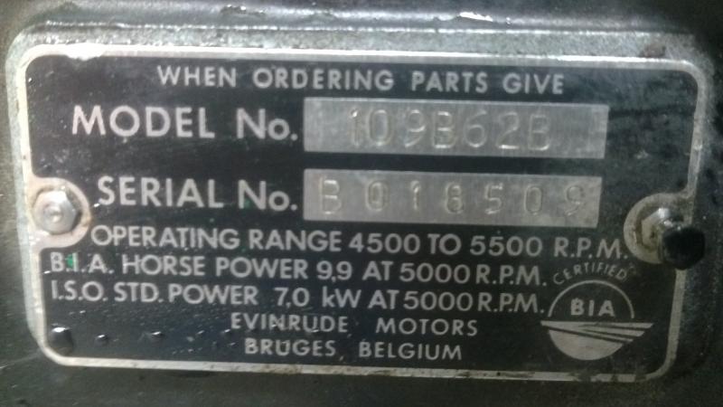

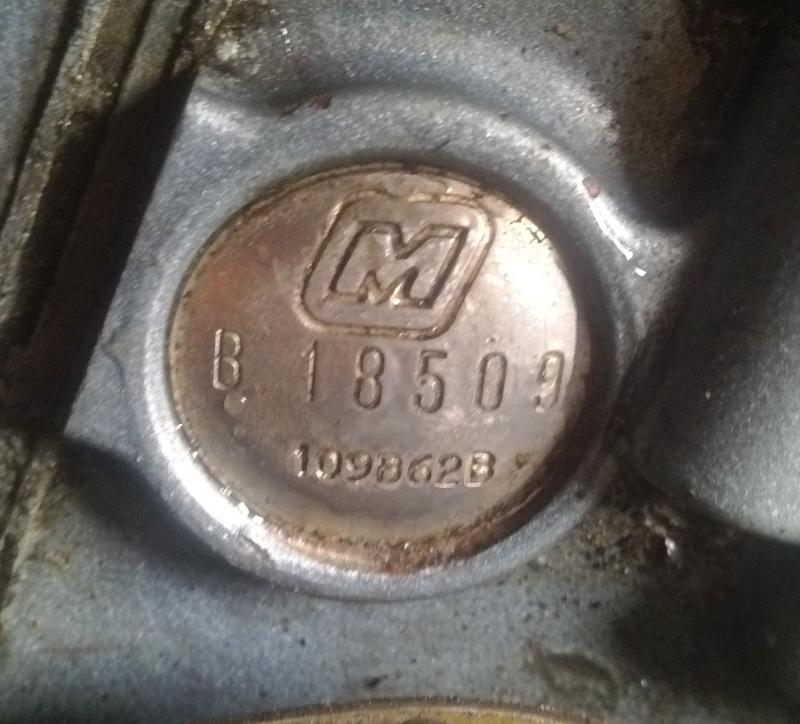

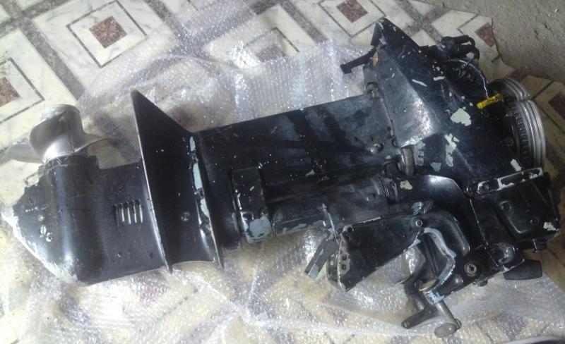

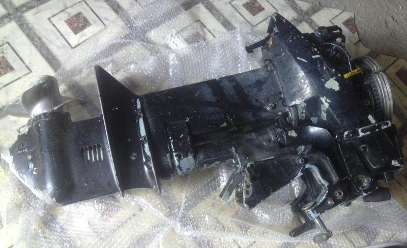

Привет, Купил я себе этот мотор
Работает мягко. Стабильно.обороты держит.
Компрессия показала 6,8 - 7
Как определить год выпуска и модель по номеру на табличке?
Model number: 109B62B
Serial No: B018509
Хочу найти мануал.
Serial No: B018509
Хочу найти мануал.
http://www.leeroysramblings.com/evinrude_1913-1979.htm 1979 год. Мануалы (на английском) есть на форуме. Поздравляю с покупкой.

Двс. Не заню,но почему то мне кажется,что мотор 79года. Мож я ошибаюсь. Мануал есть на сайте некроджонсон да и в нете легко найти этот мануал. У меня есть мануал,но на модель после 93года.
Компрессия в принципе норм,не новый мотор,но будет бегать.
Скажите,а как у вас на румпеле осуществляется управление газом? Тросик или на шестеренках? Тросик пошел с 1986 года.

Шестерёнки.

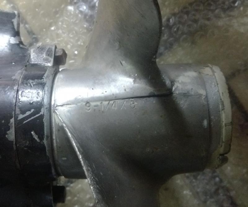

Винт там не очень, хочу новый купить. От каких моделей подходит?

Винт там родной помоему 9.25х10,по шлицам не скажу,т.к не проверял. Винт помоему только от 9.9/15 с начала выпуска этой модели,это 70-е и до конца это 2006/7 года. У меня есть джон 15-шка,2006 года,там винт чуток другой формы,но подходит без проблем. Доберусь до редуктора,посчитаю шлици,но думаю раньше поскажет кто нибудь. От других моторов вряд ли подойдет.

В этом моторе стоит 9 1/4 x 8, я так понимаю это грузовой?

у вроде да. У меня было два мотора джоника,оба 9.9 и оба 1986 года. На них родные винты были 9.25х10. Может конечно же в те года ставили такие,но сомневаюсь. Еще на винте у вас нету юбки,которая одета на конце ступицы,так я где то читал,что она нужна для лучшего отвода выхлопа и уменьшению кавитации. На сколько это правда,я увы не знаю.

Ещё раз привет, вчера разбирался с румпельным , не знаю как назвать, косточко - карданно - шестерёнчатым механизмом газа,это ж надо так удорожать технологию изготовления(1979 год, однако)! Люфт очень большой. Проблему решил: в эти косточковые механизмы подложил сложенные в два раза полосы от пивной алюминиевой банки.
Вопрос: в этом моторе не предусмотрена система возврата акселератора газа?
Сегодня собираюсь вскрыть карбюратор, может кто подскажет тарированные данные жиклёров и размер установки поплавка в камере? И где есть инфа- почитать?
