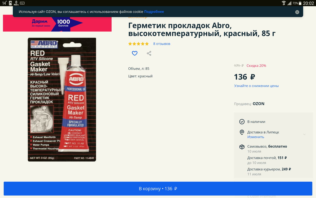

На Вихрях, давно, без всяких герметиков ставили если не драная, да и герметиков было только Казанский . На нынешних ещё не лазил в голову. Ежели мазать или красным для печных и т.д, он в районе 300°С,или лучше АБРО, он 340. 157711

Советуешь дерьмо. Красный- для выхлопных коллекторов, бензин вообще не держит, размякает как сопля. Для прокладок применяю Permatex Super 300- аналогичен Loktite/

Я недавно казанским пользовался(новый какой-то) Как ни странно, но понравился.
А этот красный да.., сопливится от бенза. Да и все силиконовые в той или иной степени.

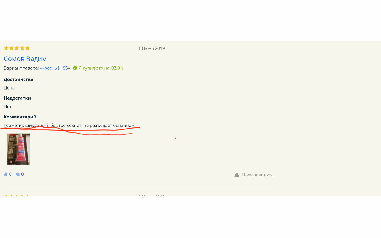

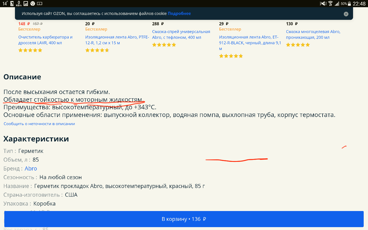

Умник эти вещи априори должны быть масло - бензо стойкие.
Да вот хотя-бы 157725157726
Так что кто пишет дерьмо - ещё надо посмотреть.
И да, сам пользовал чёрный АБРО - вполне себе хороший герметик
