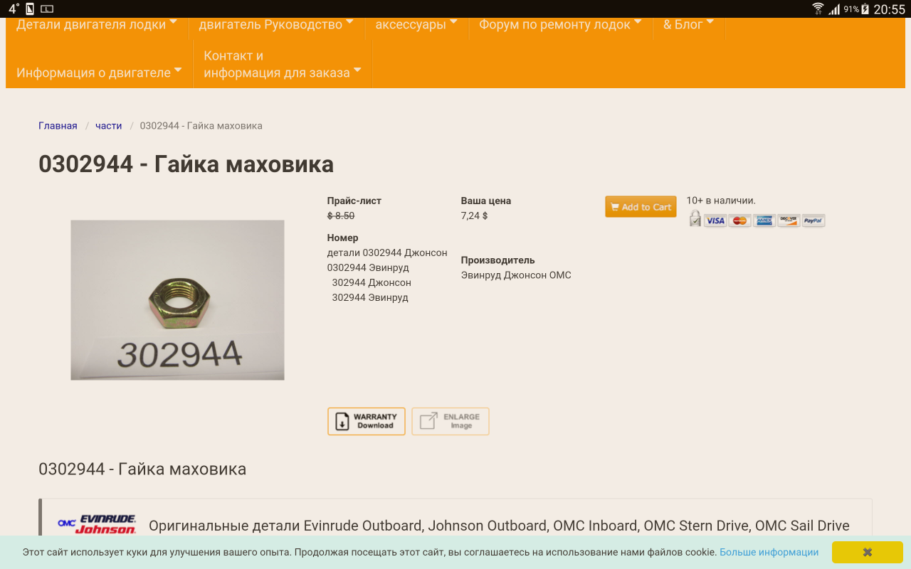

Друзья, дабы не плодить темы, а на форму не нашёл похожего, подскажите пожалуйста потерял товарищ на Эвенруде 9,9 2010г гайку с винтом гребным, не подскажете какой шаг резбы? М10 вроде гайка, но обычная не наворачивается.
Попробуйте гайку маховика примерить, если подойдет то маховичные у меня есть

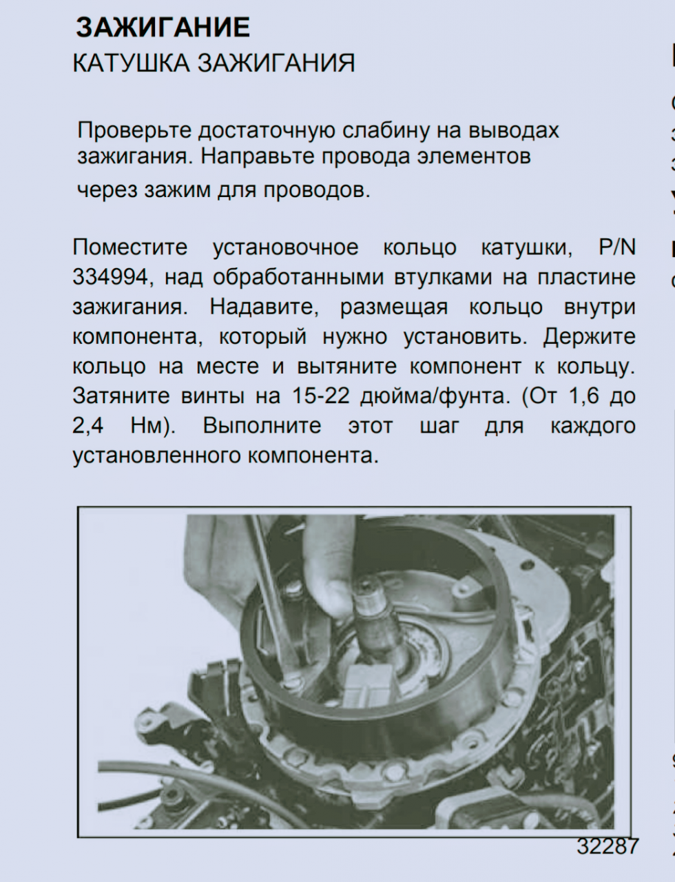

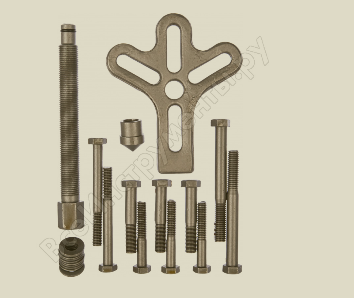

Приветствую товарищи водномоторники , Джонсоноводы и Эвенрудолюбители! :drinks:. Давненько тема не поднималась.
Ковыряясь нынче в сарае на лодочной нашёл давнишний Вихрёвский съёмник маховика, а так как маховик с Джонсона 15, 97года, валялся неподалёку, я и прикинул как говорится хрен к носу и увидел что крепёжные отверстия почти совпадают - 10 минут надфилем пошмурыгать. И съука куплен мною универсальный съёмник всякой хрени 181019 но он мне не нравится, корявый какой-то. Таки вот и вопрос - стоит ли точить Вихрёвский или.....?
И ещё вопрос - сколько десяток должен быть зазор между магнитами маховика и катушками зажигания и генератора? Хочу заказать кольцо - кондуктор для установки, родное хрен найти.
Всем спасибо!

В общем никто ничо не знает.......весьма прискорбно. Наверное на форуме окромя видных политических деятелей и экспертов международных отношений больше никого не осталось.
Хотя нет, брешу - Адмирал на вопросы ещё отвечает.

А что тебе ответить, я таким съёмником ни когда не пользовался, и подсказать ни чего не могу, что в пустую сотрясать воздух и строить домыслы

Приветствую Мишель. да съёмник то и хрен с ним, хотя тоже интересно кто чем снимает. Мне главным образом интересен зазор между подошвой магнита маховика и катушками. Где-то было но не могу найти. 181547вот такой кондуктор хочу заказать токарю
Не нужен он тебе. Там(на сколько помню)отчётливо видно как ставить. И зазор там виден так как проточены разные диаметры. Фото на другом компе, так бы показал.
Дык Дим, то ловить это при монтаже, а то вставил и закрутил. А с другой стороны оно может и нужно будет два раза в жизни......
Не, лучше пусть будет.

лучше пусть будет.
Да америкосы приметивщики, там на плате у самого основания проточка именно под это кольцо, я тоже думал сделать пока не разбирал этот узел. Это для массового производства , чтобы не заморачиваться при сборке.
Ну ежели есть желание сделать, не смею останавливать. ;)

Дим, я знаю про проточки. Но так же зная как детали сходят с места при затяжки крепежа - предпочту пиндосовский примитивизм русскому "на глаз".

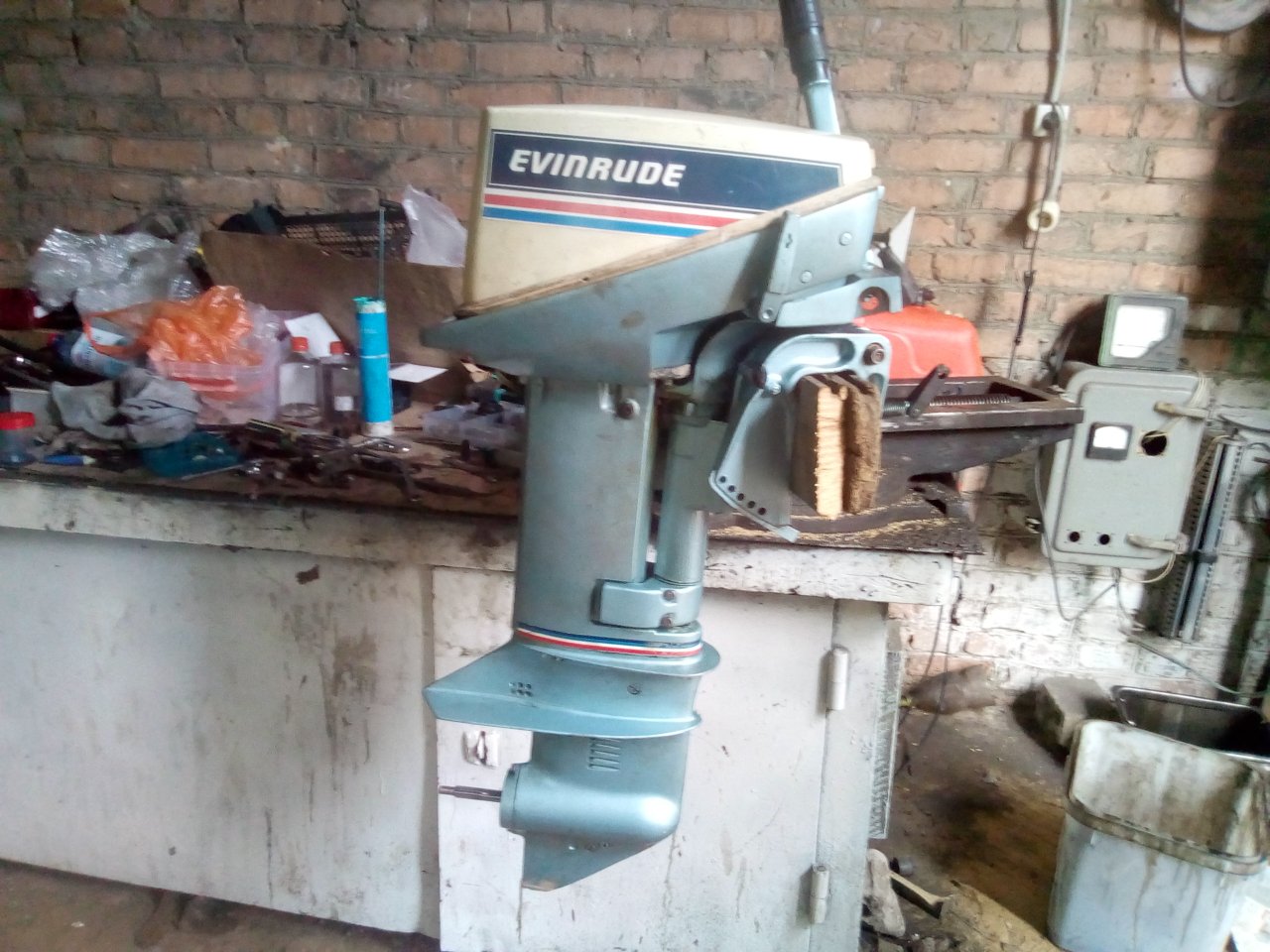

Вот собрал себе очередной шедевр, Эвинруд 15, все заводское, карбюратор, выхлоп, дейдвуд, 216 кубиков

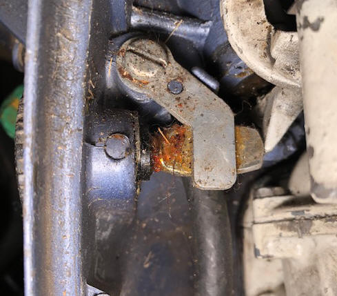

Уважаемые форумчане, кто-то толково может объяснить, как работает ента штука? Приобрёл Эвинруд 9,9. На нем только изогнутая пластина. Крутилки нет, только отверстие. Спасибо.
