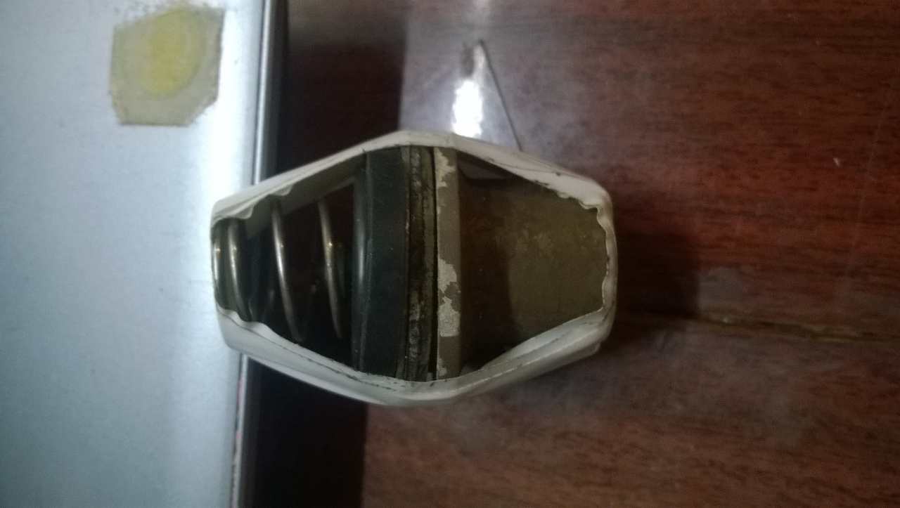

сегодня разбирался как работает термостат на Джони, и чего то не понимаю... толи деталей не хватает, толи мозгов.....
что в закрытом положении, что в открытом - меняется немного пропускная способность, но не перекрывает и не открывает ничего....
подскажите где не прав....

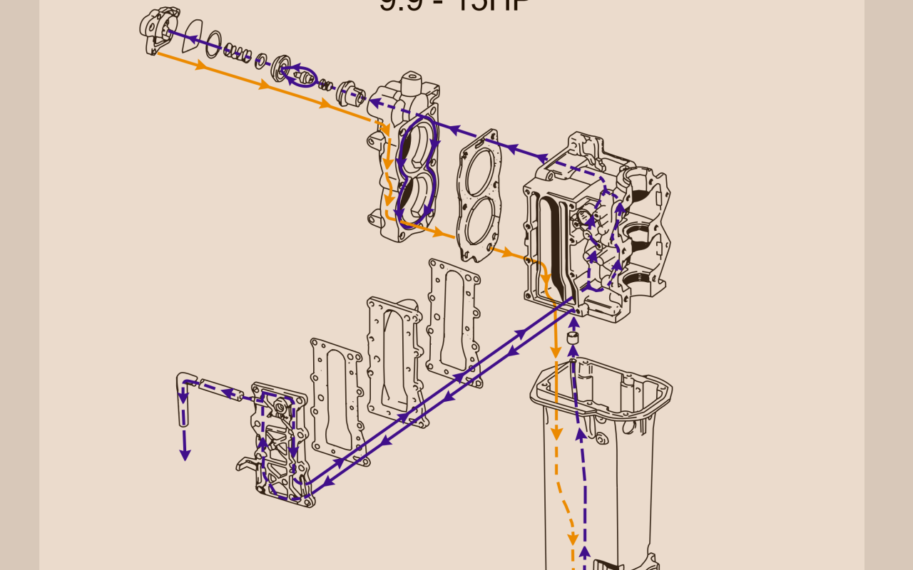

Вот схема, по ней видно как работает 153920

Вот схема, по ней видно как работает Посмотреть вложение 153920
спасибо, буду разбираться....
похоже термостат у меня стоял задом наперед... штырь который выезжает из термостата упирался в блок двигателя, а здесь на схеме вроде стоит наоборот...

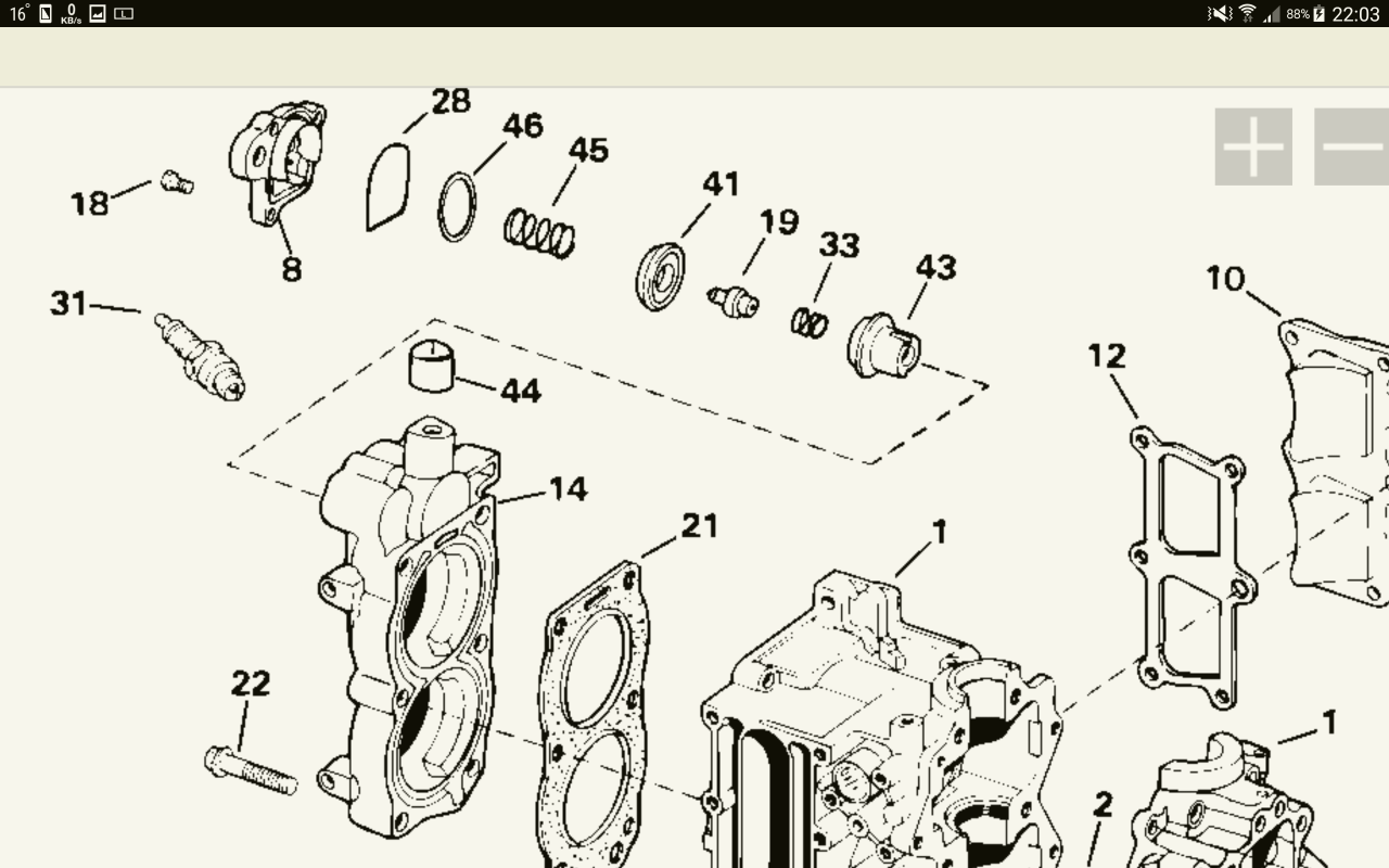

Ну да....153928

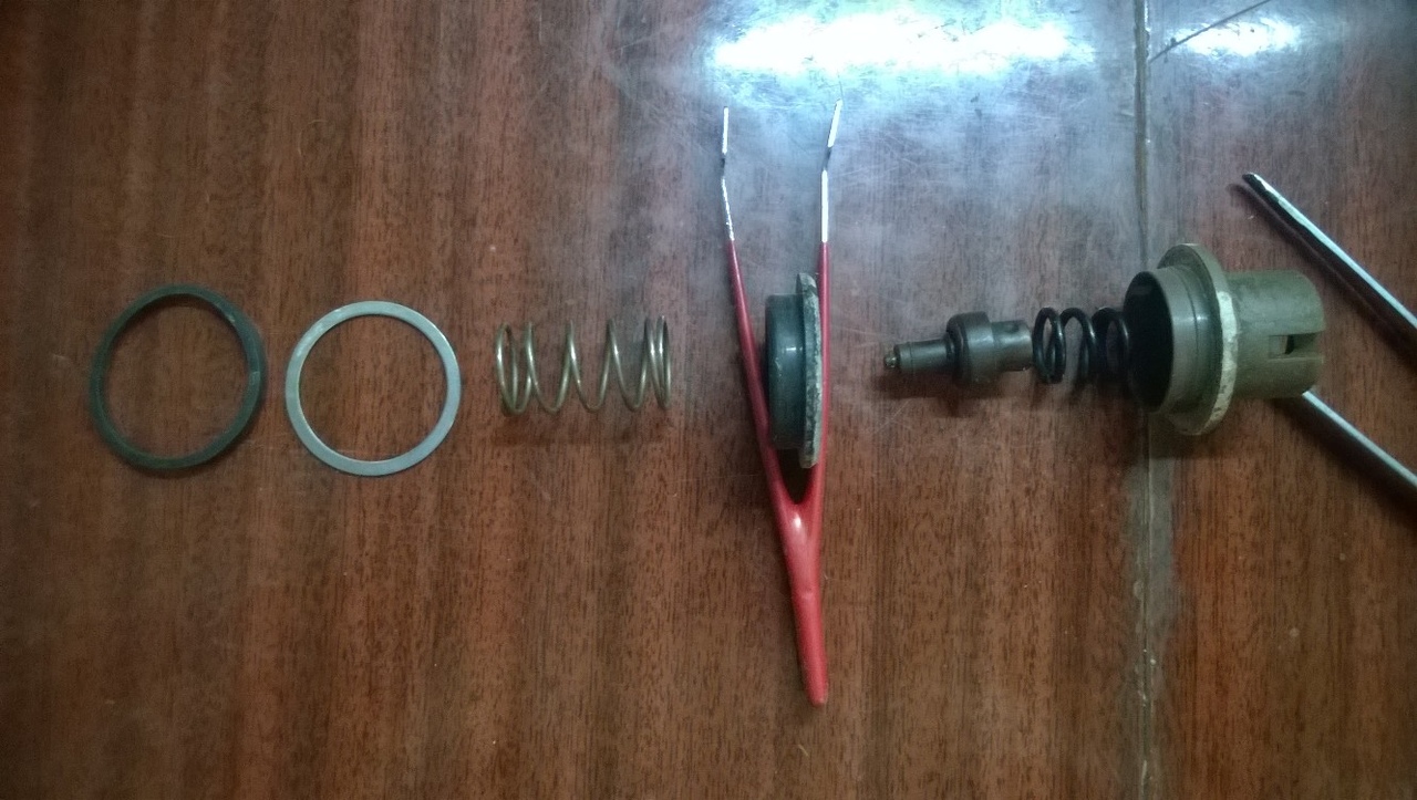

вот так собирается.

термостат работает только от кипятка, и убирается штырь только принудительно, собрал на место... пусть стоит... пока с Али новый не придет...
Уксусом или лимонкой залей чтобы накипь всякую отмочить, должен заработать.

я его очистителем карбюратора на ночь залил и утром им же продул
Так и должно быть. В своей постели пружина возвращает на место
лимонная кислота разведи в кружке( железной) и вскипяти с термостатом, пусть остывает в растворе, потом промыть проточной водой, лучше нового будет, а по обратке правильно Паша сказал, пружина его сжимает.

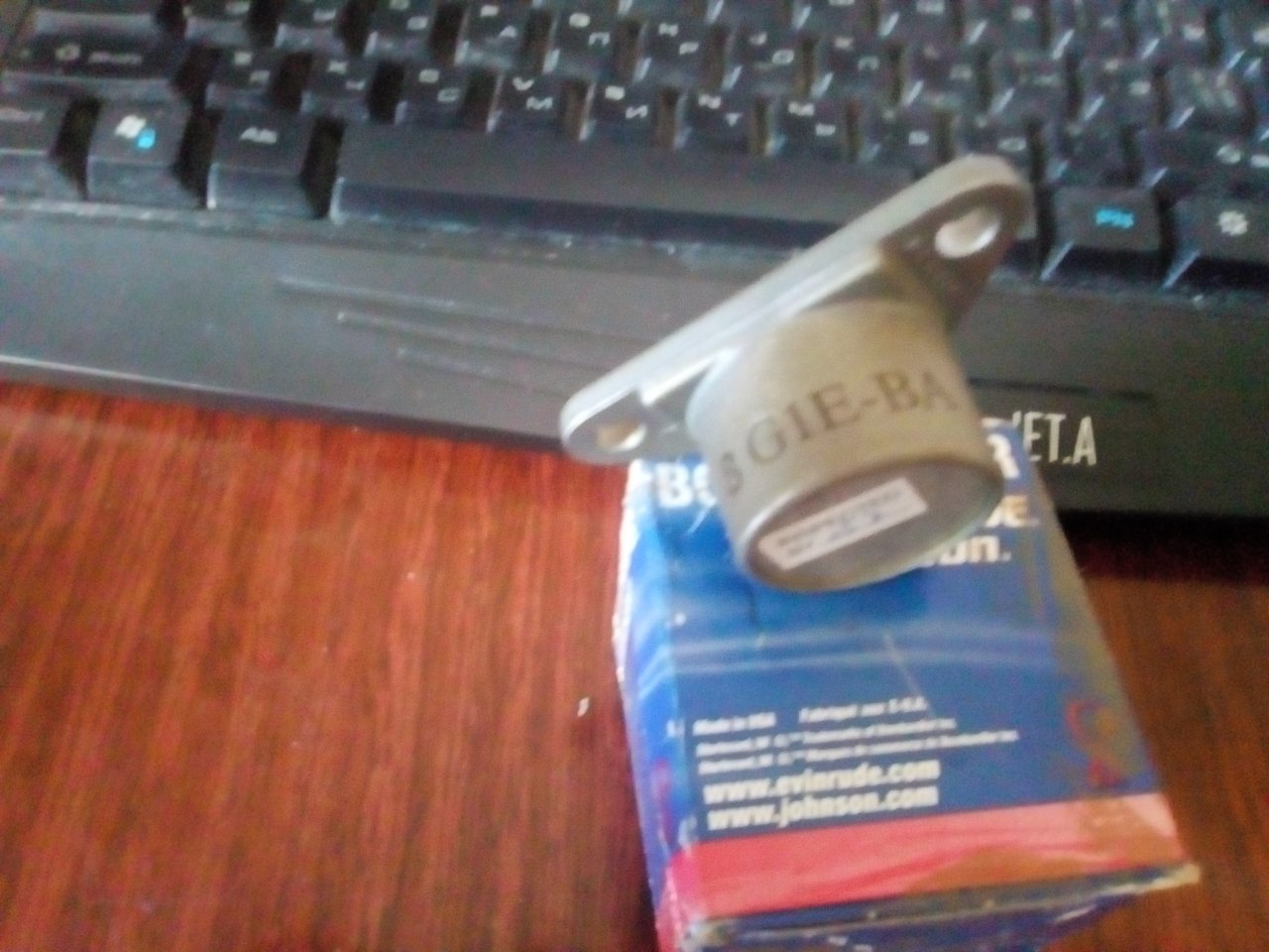

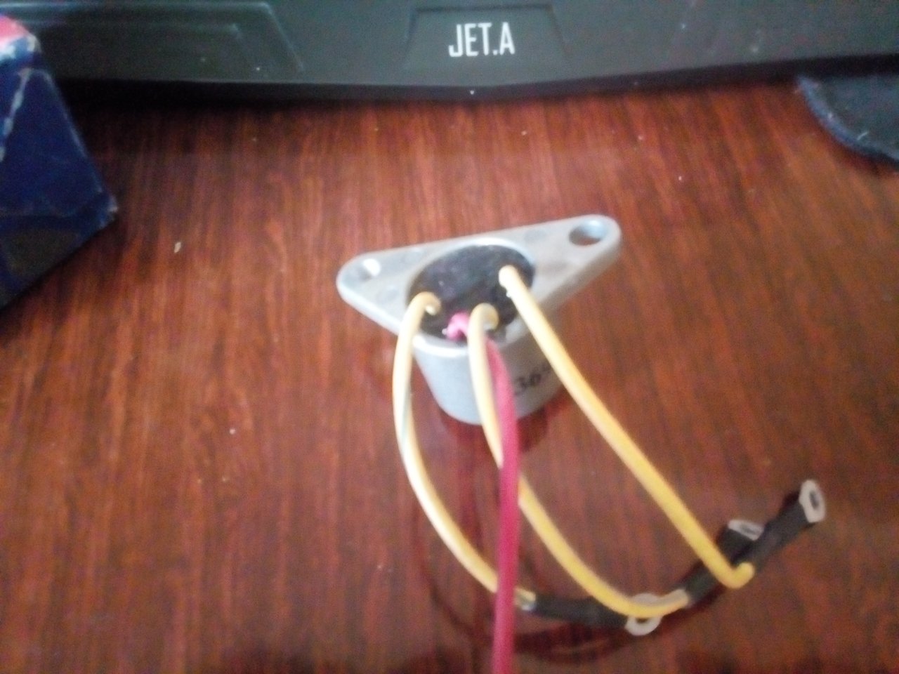

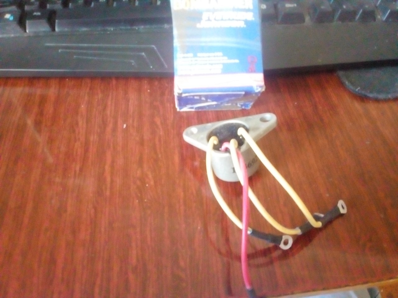

Друзья, приобрел вот такой девайс, подскажите, может у кого то стоит подобное, как его подключать?

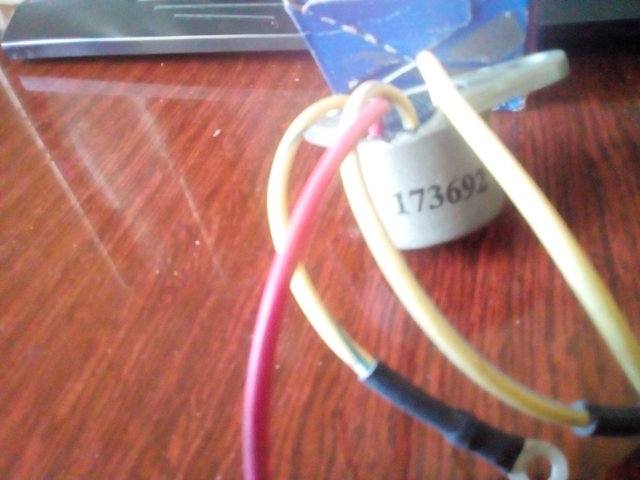

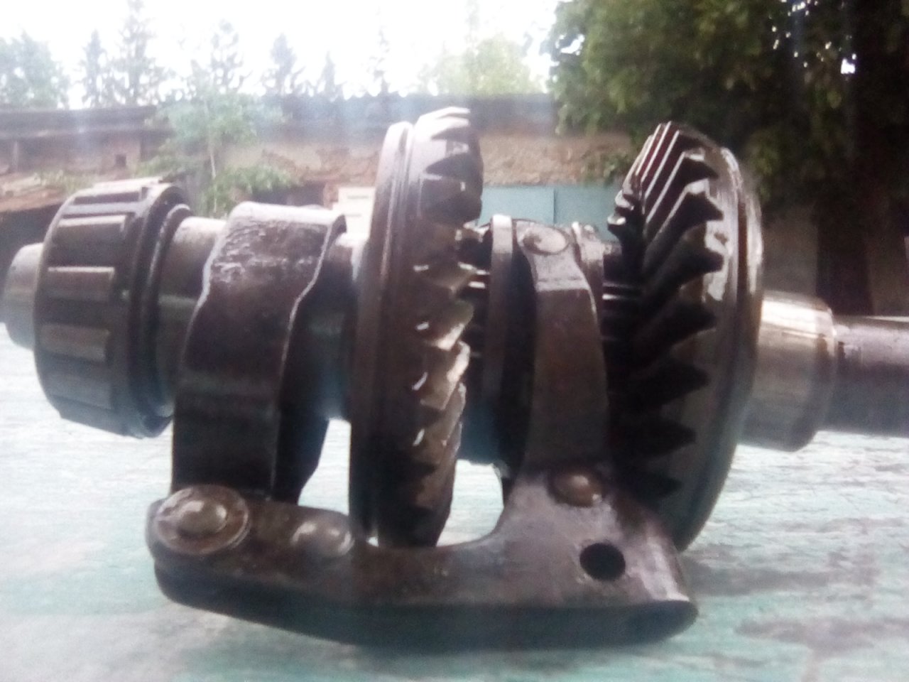

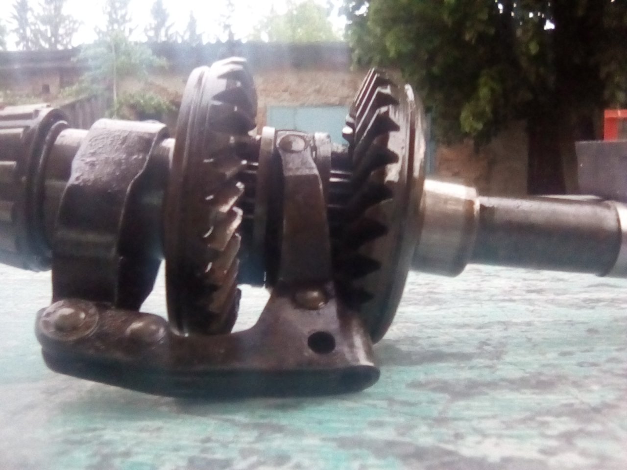

И еще, если кому интересно, вот так в сборе выглядит редуктор наших моторов
У меня нету, но жёлтые провода с полосками -соединяеш на колодке по цвету полосок проводов из катушки , красный + , масса - корпус.
Михаил Дорохин
17.01.2018
426
168
Ливны
ALTAIR 360 HD
Johnson 9.9 1978
Это получается вместо 3-х пинового разъема, что стоит в поддоне, придется делать 2-х? И с катушки вроде 3 провода выходит.
Aleksei 1415
14.11.2015
2 963
липецк
Казанка 6, Диана 3 02
Миш, с катушки выходят три жёлтых провода с полосами разного цвета, на выпрямителе тоже самое. Прибиваеш выпрямитель к мотору, соединяеш провода выпрямителя с одинаковыми по цвету полос проводами катушки. Получилось три "скрутки" - забываешь об них. Красный провод это + , масса это корпус мотора, к которому ты прибил выпрямитель. Разъём ставишь какой понравиться. У тебя стоит трёх пиновый - я не знаю для чего так, а в сервис мануале смотреть лень.

Все понял, спасибо, а трех пиновый разъем на поддоне, это просто выход с катушки и все, подсоединен просто через клеммник
Только смотри, +, - там будет не стабилизированный, на ХХ около 4-6 v, на полных оборотах до 100 v, без АКБ не используй, с АКБ будет примерно 13.6 v, и за клеммами следи (затяжка) слетит с АКБ, погорит все что подключено будет.

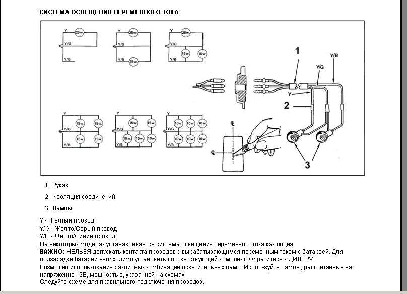

Паша, ну во первых варианты подключения ламп, по мощности, во вторых , читаем ВАЖНО!
Какой АКБ?, тут его подключать нельзя.
