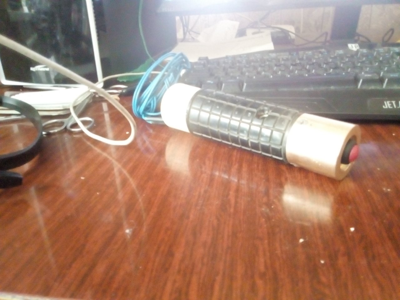

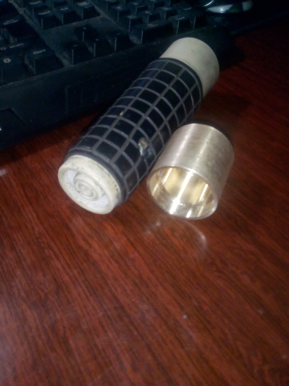

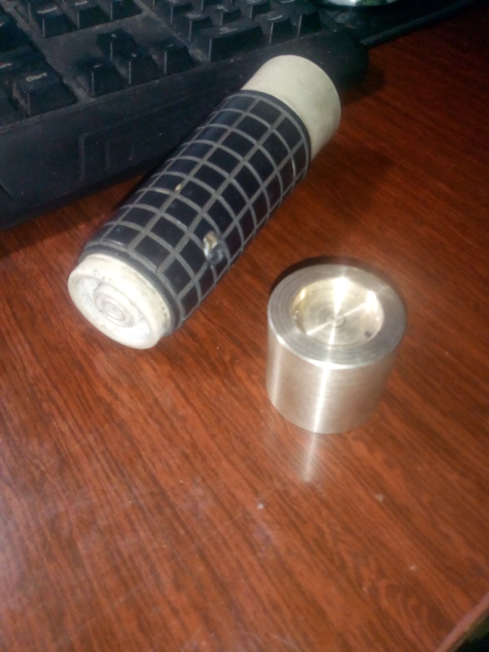

В общем начал мудрить с установкой кнопки СТОП на румпель, сама ручка не позволяет установить её непосредственно в неё, хочу применить вот такое конструктивное решение. Пока кнопка с АЛИ придет, сверлить стакан не буду, вот думаю стоит обклеивать латунный стакан резиной или нет?

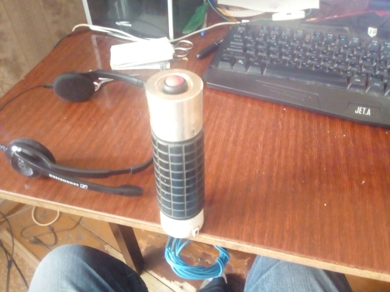

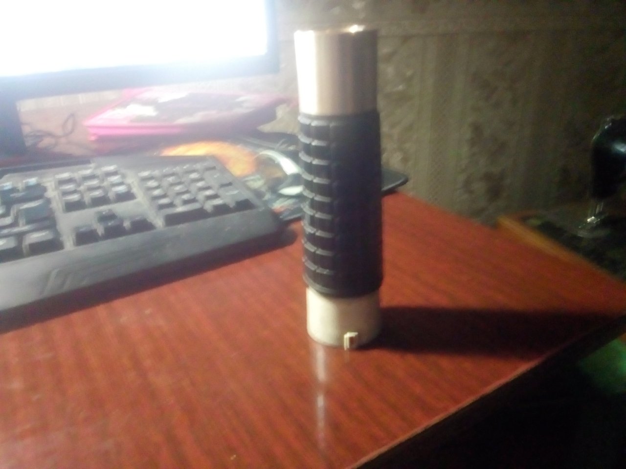

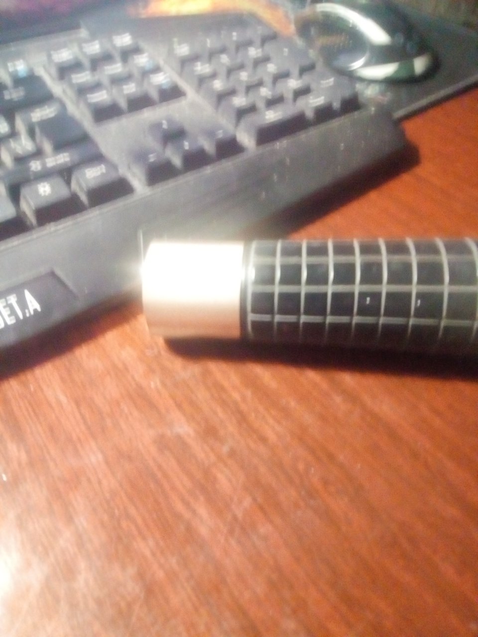

Сделал кнопку, получилось не плохо как мне кажется.

Мишель, таки это родная ручка с румпеля или?

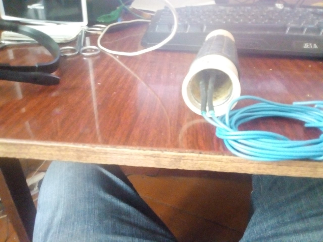

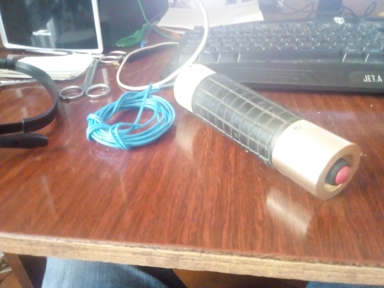

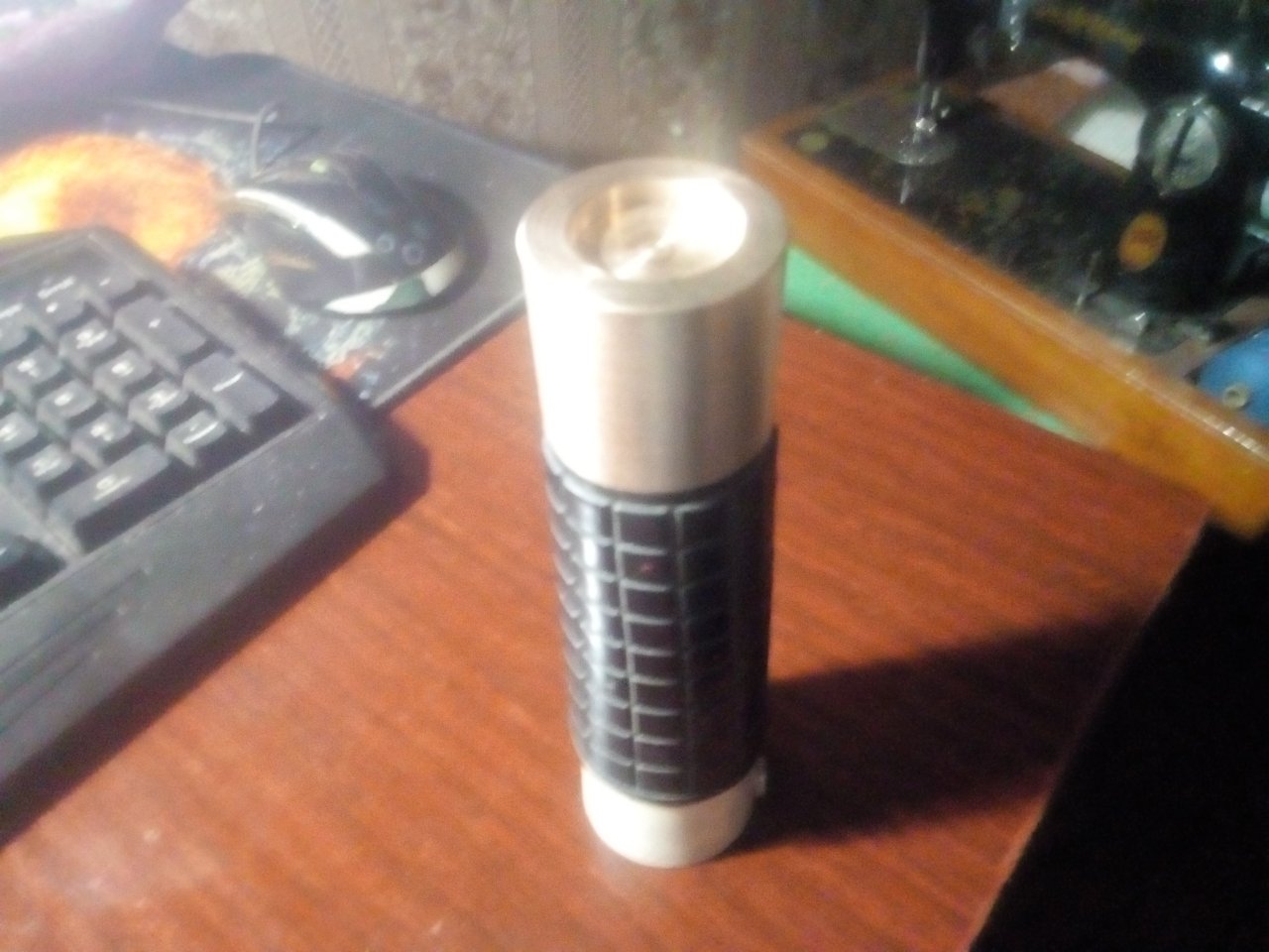

Ручка родная, выточил стакан из латуни и посадил на окончание ручки румпеля, в торце просверлил 2 отверстия под провода, закрепил 3-мя нержавеющими винтами на 4 в потай. Вот думаю, обклеить резиной или ПВХ?
З. Ы. Чуть не забыл, кнопку на АЛИ заказывал, вроде как пишут водонепроницаемая. При нажатии работает на замыкание.

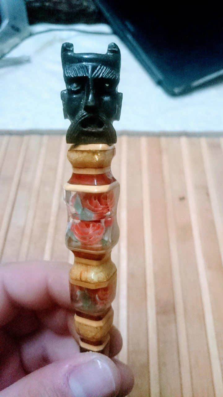

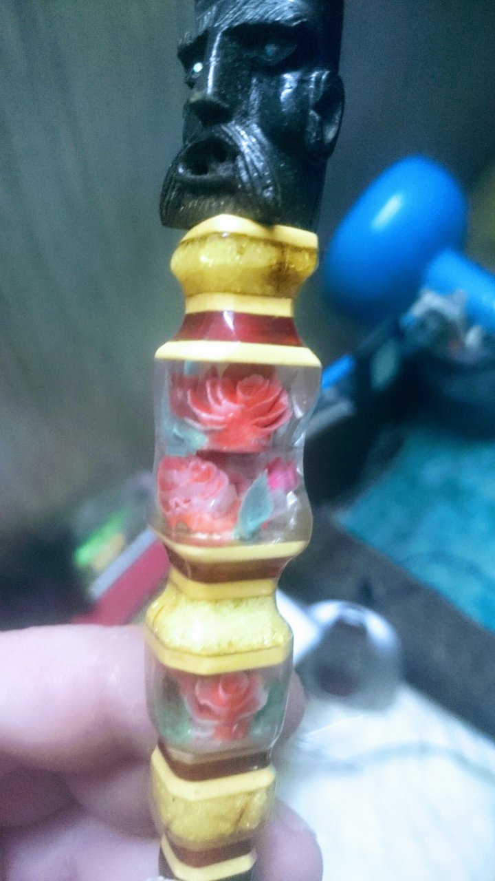

Вообще замастырить как раньше наборные ручки на швайки делали, с розочками всякими......166139о166140
Михаил Дорохин
17.01.2018
426
168
Ливны
ALTAIR 360 HD
Johnson 9.9 1978
Вообще замастырить как раньше наборные ручки на швайки делали, с розочками всякими......о
Сейчас на зонах таких специалистов нету, раньше да, могли всяких пауков, розочки, цветочки делать

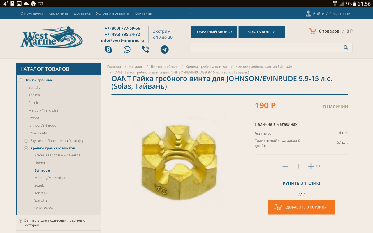

Друзья, дабы не плодить темы, а на форму не нашёл похожего, подскажите пожалуйста потерял товарищ на Эвенруде 9,9 2010г гайку с винтом гребным, не подскажете какой шаг резбы? М10 вроде гайка, но обычная не наворачивается.
Хрен знает, но дюймовая. Или покупать или по возможности токарю заказывать.

Не найдёшь в сантехнике, надо знать сколько ниток на дюйм. А сантехническая это трубная резьба, профиль другой, в гугле всё есть. Резьба если сопоставлять с мерком то 9/16" , сколько ниток на дюйм не знаю, нужно ехать замерять, гайки что у Иванова, что у мерка под ключ на 21.
Проще мля купить 169648
