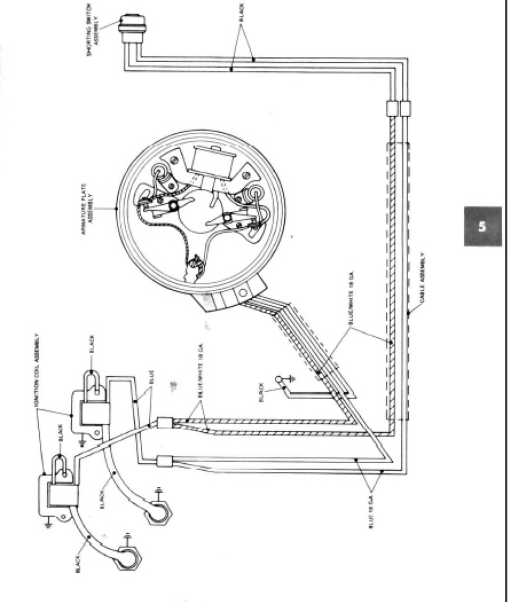

Нашёл схемку ,может поможет кому...
Получается у меня не хватает одного провода из под маховика ,нужно снимать разбираться...электрика эвинруд.png

Ну это схема обычного контактного зажигания. Третий провод-масса, без нее никак. Он может одним концом к поворотной тарелке крепиться, другим-где удобно на корпус.
Генераторных катушек на схеме нет

Соединил по схеме ,мотор заработал) Всем спасибо за помощь! Постараюсь до конца недели всё собрать капитально и сделать пробу на воде)
По массе так и понял....
