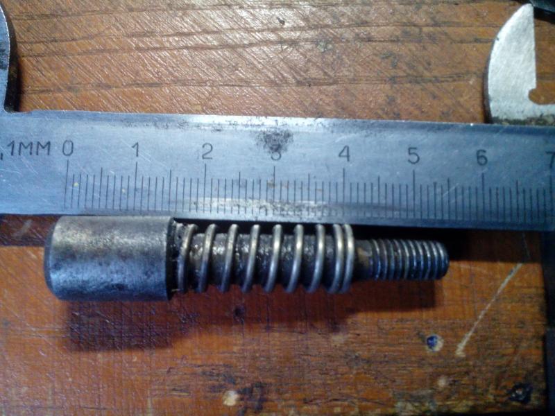

Приветствую всех!
Приобрел М 12,5. Все с мотором неплохо, не установлен фиксатор моторв в поднятом положении. По разборкам поспрашивал - пока не нашел. Может кто выложит фото или эскиз, чтоб самому изготовить. Фото, что конкретно имею в виду прилагаю.
цилиндрик D=11.5mm L=17mm, к нему толкатель D=7mm, L=38mm, на конце резьба М6, длиной 13мм.
общ.длина 55м. пружинка 9витк. длиной 25мм. надета на толкатель.

Re: Востанавливаю М10 и 12.5
Парни, всем спаибо! Теоретически узел представлял, но когда есть эскизы и фото да ещё и с размерами - дело осталось за малым...

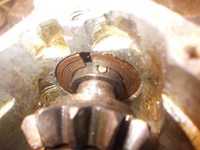

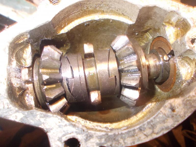

А есть возможность у кого-нибудь измерить длину штифта фиксирующего рессору в редукторе?
bosya
02.07.2014
1 750
308
Украина
это того, что в кольцо входит? так по диаметру кольца!
или редуктор собран и нужна длина и диаметр?
Да это того что входит в кольцо. Редуктор разобран, ждет поранит для прокладок когда приедет. Когда разбирал редуктор оттуда выпал обломанный кусочек штифта. Обломился так что собрать все воедино, чтоб понять полную длину не выходит, вот и узнать пытаюсь.

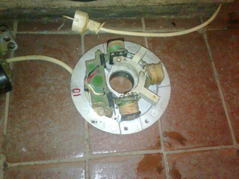

Здравствуйте парни! Приболел чуток - но снова в строю.
Сегодня взял в руки стробоскоп стою и понимаю, что не всё помню, как выставлять по зажиганию, начал листать
форум за подсказками, но чувству, что надолго -с утра копаю, но с однозначным пониманием вопроса так и не сложилось.
Сейчас хочу завести моторчик 12,5 с карбюратором К36. Маховик и зажигание ветерковое.
Вопросы:
-Есть разница при установке угла у ветерковских зажиганий МБЭ 1, МБЭ 2, МБЭ 3. ?
- Первый магнит ВМТочка в начале или посредине магнита?
- Карбюратор К-36 и 100 имеют разницу по углу опережения или тягу сразу установить на угол 39-42 градуса.
Сейчас установил зажигание искра на обоих цилиндрах есть , но вот с ВМТочкой и углом пока недопонял.
Я парни читал форум, но когда читаешь все подряд, забываешь одно, когда думаешь о другом, выписки делал про зажигание, но тогда было рано думать про зажигание. Сначала хотел мотать катушки под родное, но опыта нормального нет в электронике, а тут подвернулись ветерковские 3 маховика и 2-е зажиги с катушками.
Помогите пожалуйста установить правильно, да не сжечь что-нибудь по неумению.
Могу объяснить как делал я. Находил ВМТ,отмечал на маховике и на удобном месте двигателя метки.Дальше делил маховик по 10 градусов,хотя пригодились только метки 10 и 40,ну и смотрел что бы максимальное открытие заслонки было на 40 градусах. Хотел поставить ограничители,но пока таки руки не дошли :(
masyak
02.06.2012
333
11
Ижевск
Корсар 335
Москва,Москва-М,Москва 12.5
Млин ,не очень понятно наверно. Сейчас гуру подправят :) Но у меня на обоих моторах переставлять ни чего не пришлось. Траблы были только со схемой №3 и ветерковским маховиком,но говорят что они не совместимы.
masyak - спасибо, а ВМТочка в начале магнита или посредине?
И ещё поршень, 7,2 мм измерять после прохожденя ВМТочки или до.
Возможно у меня каша, но без понимания процесса выставления ВМТочки, процесс не могу начать.
ВМТ - верхняя мертвая точка !!! На сколько помню,не дохождение до вмт было при установке зазора в прерывателях,если у тебя электронное то наверно и не нужно ни каких мм до вмт.
Привет! Катушки мотаются элемертанно. Берешь пускатель первой величины (там на катушке написано: провод, марку не помню, диаметр 0,12мм. число витков 5200. на 220 вольт) убираешь защитный слой. Делаешь вывод провода, это будет вывод №2 и изолируешь катушку для намотки следующих витков. Нужно 3 катухи. Одну из них разбираем и берем от туда провод и мотаем. МОТАЕМ В ДРУГОМ НАПРАВЛЕНИИ 250 витков провода 0,12мм. (мотаем навалом) делаем вывод провода №1. Два мотора работают на таких катушках и схема от Дмитрия22
masyak,Башка - спасибо за отклик!
Для меня сейчас,( имея Ветрозажигание), важно оттолкнуться правильно. Где на ветромаховике выставить ВМТочку?
Боюсь сделать не правильно, читал, что у Макс43 движек и в обратку заводился.
У меня на 3-й мотор ветровской зажигалки нет, есть только маховик, вот туда попробую сам намотать на родную зажигалку, а пока надо завести на ветерковской.
К стати из всех родных зажигалок только у одной и то на 1-м цилиндре была искра.

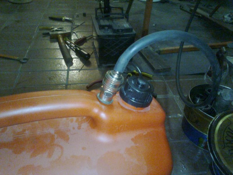

Башка - я очень благодарен Вам за помощь по канистрам, сегодня зажигание не трогаю-разбирабсь пока, но канистру сделал, сделаю фото выложу.

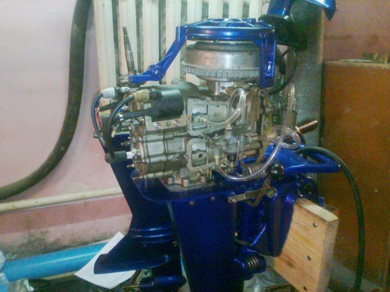

Регулировал зажигание без всяких прибомбасов на Москве. Без опережения зажигания (т.е без поводка опереж. зажиг.) завел в бочке и добился устойчивой и приёмистой работы двигателя, заметил это положения. После выехал на лодке на воду и добавлял опережение по чуть-чуть, пока лодка в пол газа не стала выходить в глис. Заметил это положения, да в таком положении заводить мотор не желательно ОЧЕНЬ ЛЯГАЕТСЯ ПО РУКАМ. И уже дома сделал скобу на этот ход под маховичной плиты. И двигатель можно завести руками без стартера и тяга есть.
Силиконовые шланги с маслом и бензином дружат?
Добрый день всем.Подскажите как вытащить штифт? Пробовал осадить вал, но он дальше не идёт.Есть какая то хитрость??...Кольцо должно полностью выйти из бронзовой втулки?.
Zai- у меня немного ниже осаживалось, можно было выбить.
Zai
09.11.2015
Татарстан
фрегат 300
Салют, Москва 10
Вот и я так думаю что кольцо должно выйти и тогда штифт можно вытащить, в мануале написано что нужно вал осадить вниз к подшипнику, но у меня не получается ниже осадить... :unknown:
