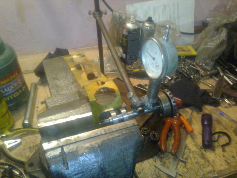

Спасибо за наводку, я это тоже читал, но был индикатор часовой я попробовал индикатором, К стати, у меня при прокачивании электродом 4мм., в самом электроде и гребном валу был люфт, так-что тот люфт нужно тоже очевидно учитывать.
Вы пишите, что нужно проверить зацепление, через 90град.
Я не совсем понял, как тот зазор проверить,(закусывает или нет?), как можно увидеть в закрытом редукторе.
На втором моторе сходил, снял винт покрутил и правда что-то как будто-закусывает.
И ещё вопрос зазор нужно и для заднего хода проверять или не столько важно.

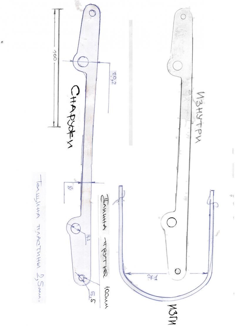

Выложу скан развертки (скобы фиксации заднего хода), обязательно при работе привести к масштабу по указанной линейке 100мм..

Ни как не могу победить регулировку редуктора, Макс43 как-то смог-же выставить 0,2 на пер.ход.
Делал следующее;
- Зафиксировал шестерню пер.хода(подтянув тягу передач).
- Зафиксировал шпильки гайками на гребном валу (убрал зазор в шпильках), как на фото.
-Соединил корпус гребного вала с корпусом редуктора (без прокладки) и всё!!!!
Дальше имеется зазор между зубьями - хотя при прокручивании (на х.ходу) шестерни закусывает.
Ставлю прокладку 0.5 немного закусывает, ставлю 0,8 нормально вращаются, но зазор однозначно
больше допустимого (чувствуется даже на руку).
Из этого вопрос, что ещё не сделано? что-бы можно было мерить часовым индикатором7
Или зазор выставлять с учётом зазора, который был без прокладки?

Перед тем, как проверять зазор, сначала решил проверить состояние гребных валов.
Один вал кривой биение до 1,5мм., три других в пределах 0,05 мм. - думаю это нормально.
Фото как проверял.
