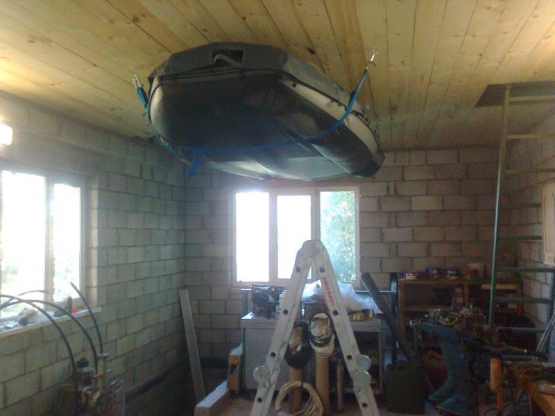

Вопрос ещё не по теме, лодку подвесил на зиму, в неотапливаемом помещении, приспустил, как думаете сохраниться?
Не знал куда спрятать от мышей, три кошки(мышеловки), но все равно страшновато оставлять внизу.

Лодку переверни.

- Я не очень разбираюсь, как правильно - почему нужно переворачивать лодку?

Лодку перевернуть для того чтоб там меньше грязи и пыли собиралось, ну и чтоб там не кто жить не смог :D . Хотя она у вас тентом накрыта, вроде так на фото видно, тогда без разницы как весит.

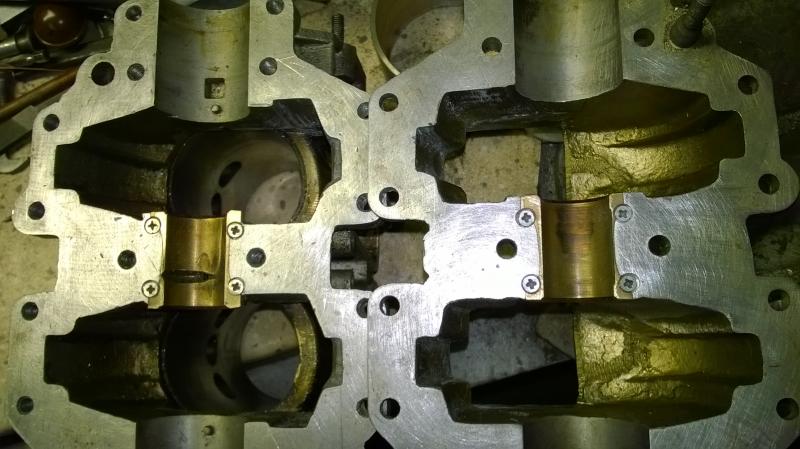

Сегодня устранил люфт бронзовой втулки, коренной шейки КВ.

Крыса может и на потолок залезть, будет жить под тентом и детей ростить.
А на перевернутой ей сложнее будет это сделать :pardon:
Здорово получилось! Вопрос Вы засверливали в алюминий или со втулкой пополам просто по фото ощущение, что резьба и по втулке прошла?
Очень интересный опыт ... Поподробней , пожалуйста . Какой диаметр винтов с потаем , и т.д ...

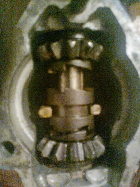

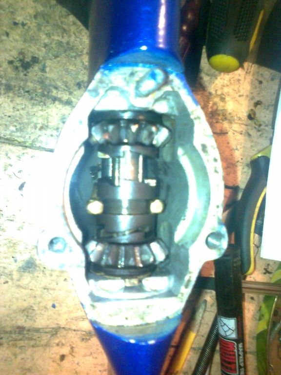

Не понимаю, как правильно регулировать вилку переключения передачь, нашел описание где говорится только, что "не должна давить на опорную втулку игольчатого подшипника", делаю зазор между при включении вперёд 1мм., между шестернёй и храповиком, тогда при включении задней передачи храповик чуть заходит в шестерню.
Фото зазора при включении задней передачи.

"Не понимаю, как правильно регулировать вилку переключения передачь" -Выкрути на несколько оборотов (5-10) длинную тягу. видимо, ты закрутил ее до упора.
