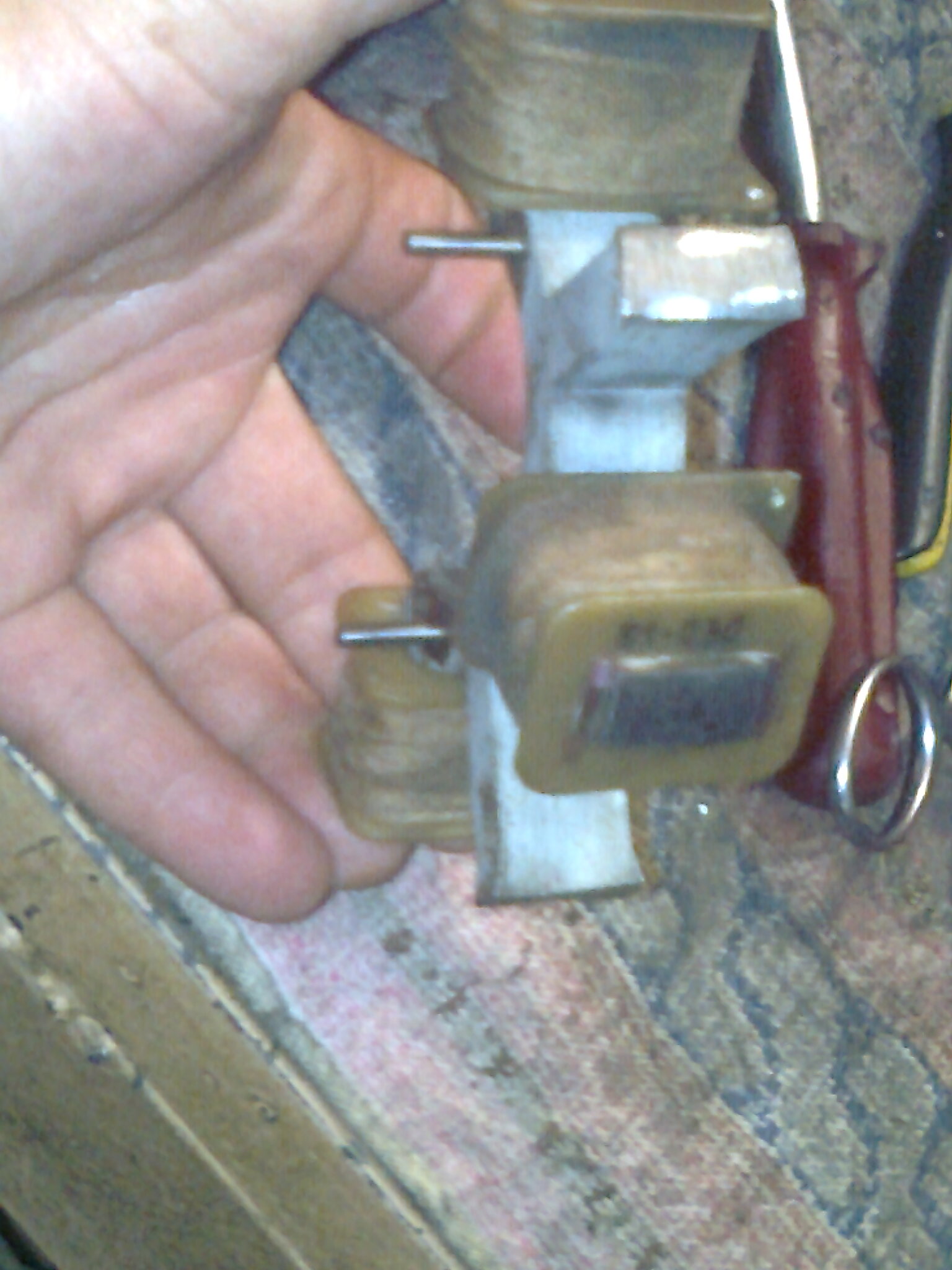

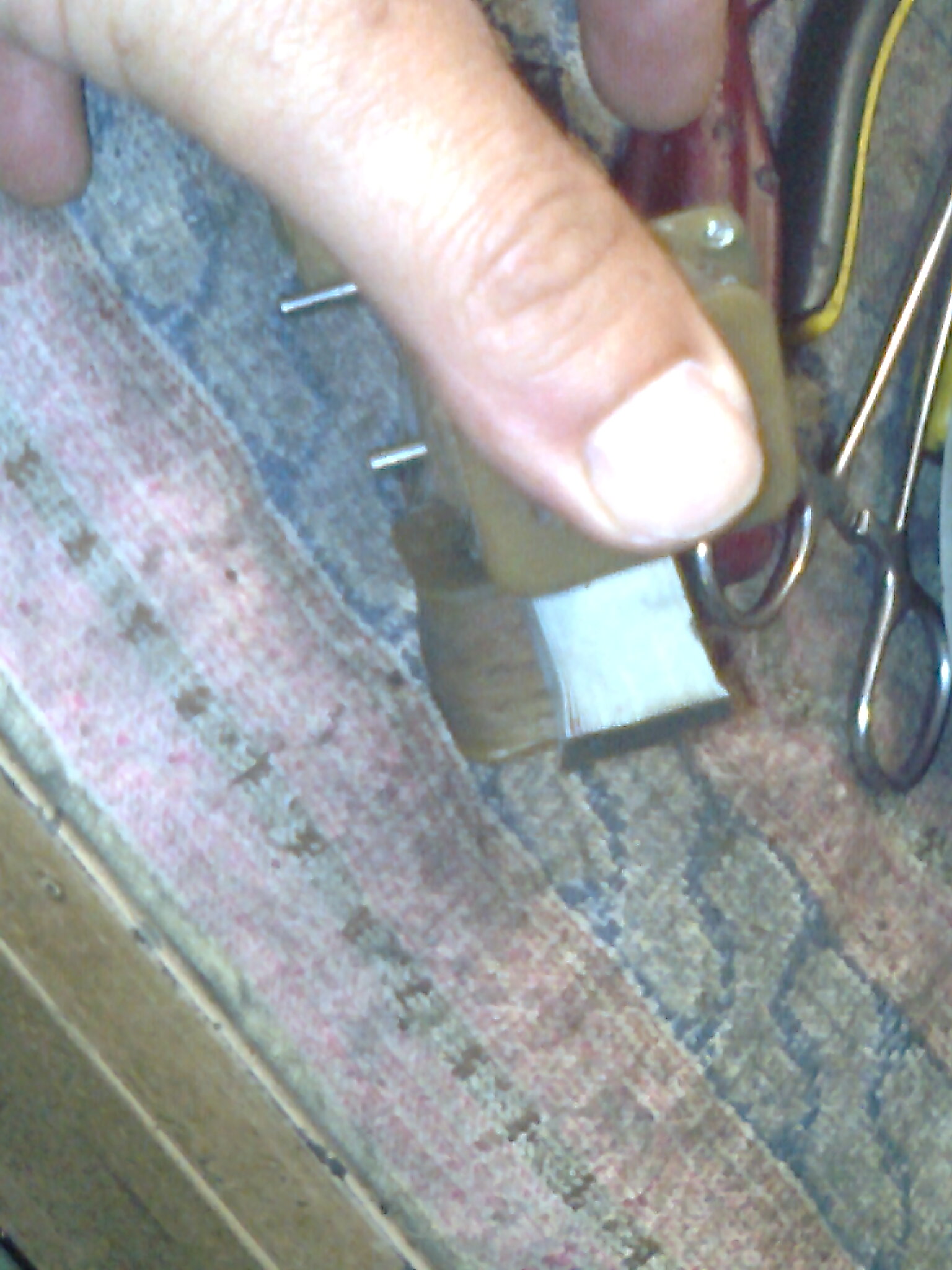

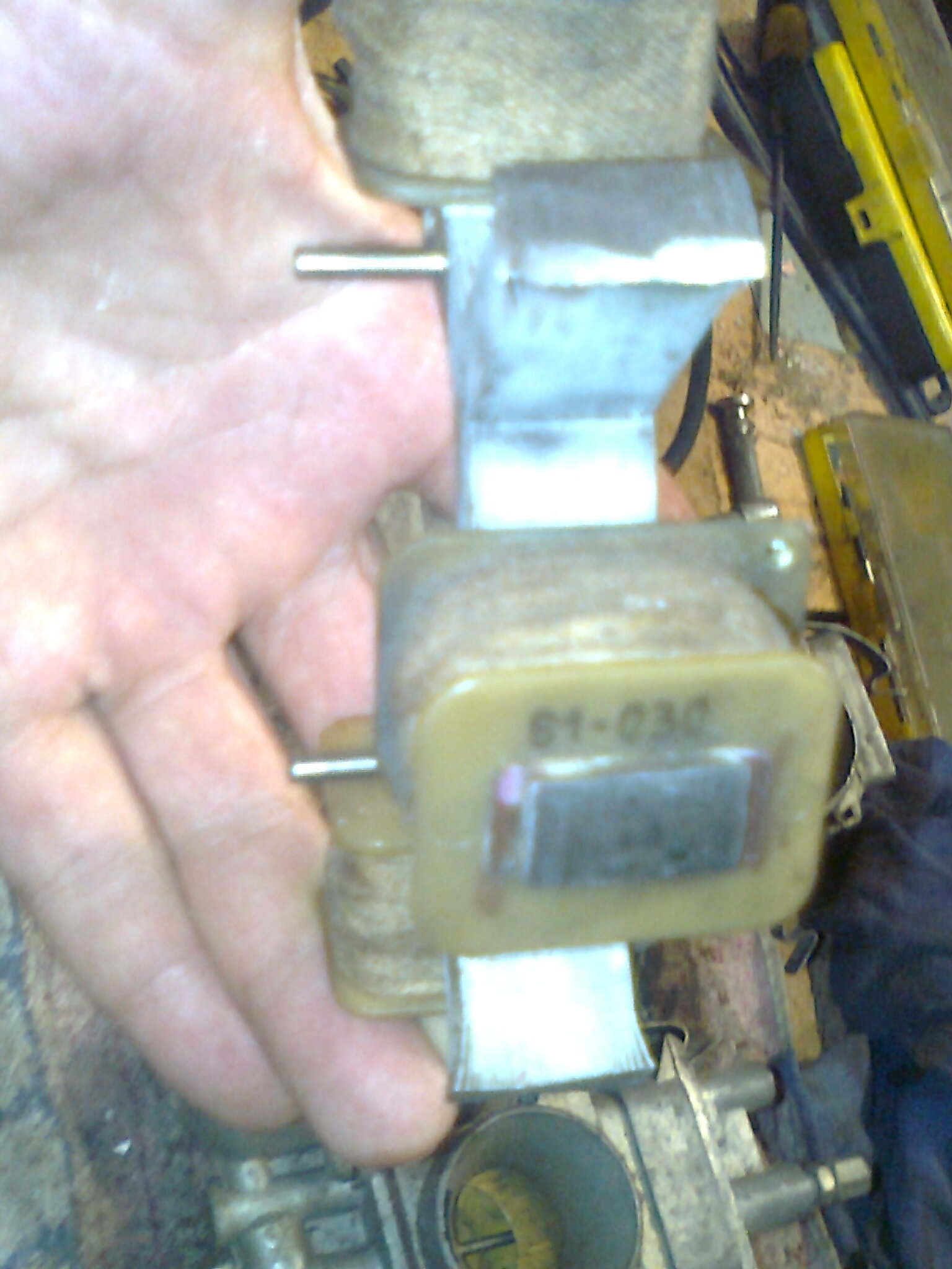

Есть ещё вопрос к тем кто разбирается в электронике, по пластинам, при обточке разъехались концы.
Можно будет использовать?
фото ниже
использовать можно. можно и сжать веер в тисках и напильником (болгаркой с зачистным кругом) выровнять.
а как тебя так угораздило то?
Благодарю!
Досталась в наследство.

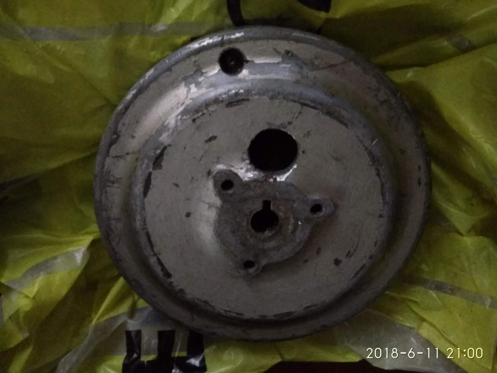

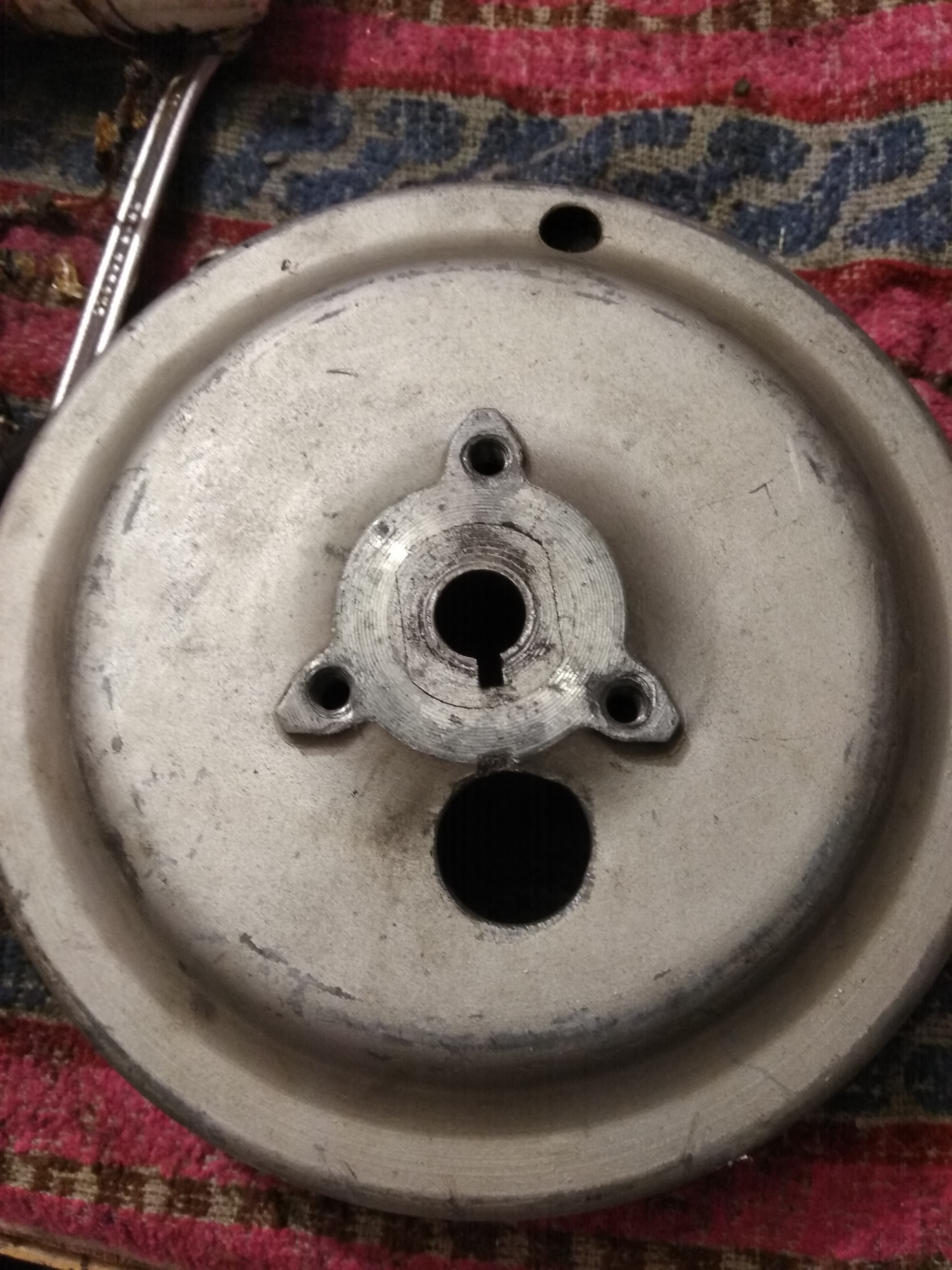

Приветствую всех!
Парни есть вопрос - кто сталкивался с маховиком Москвы, у которого отверстие для регулировки зазоров кулачков.
Фото прилагаю.
Этот маховик от старой Москвы-10, вес 3кг. с лишним.

Возможно, это маховик от "Стрелы"

Приветствую Александр!!!
Нет снят с Москвы точно, не мной но по словам

Приветствую всех!
Фото прилагаю.
А что тебя тревожит в этом маховике? У меня такой же был - выкладывал в "барахолке Москвы", потом отправил одному форумчанину посылкой. Похож?

sergey081965 Благодарю за информацию!
Сам с таким первый раз столкнулся, поэтому уточняю.

Да не за что! Это точно "московский "маховик, не сомневайся. Я гонял с ним, пока не сдохли катушки. Потом поставил электронное "ветерковское" зажигание - пришлось поменять и маховик.
