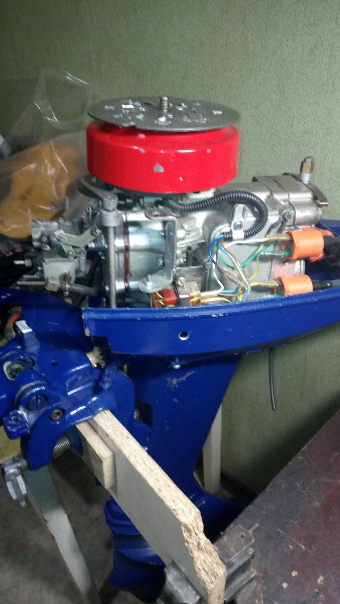

Всё отлично! Как заработает можно и видео!
Что за пластина на головке блока - для чего?

Приветствую! Пластина временная пружинистая, зажимать свечи для проверки искры. ЭСЗ полностью самодельное ,как посоветовал Макс 43 из журнала КиЯ, работает четко, единственное пришлось сфазировать обмотки опытным путём. Для проверки момента зажигания использовал сектор( очень просто и наглядно). Есть ещё доработки , но описывать не буду, лучше сфотаю. Спасибо форуму очень много полезной инфы и дельных советов.
