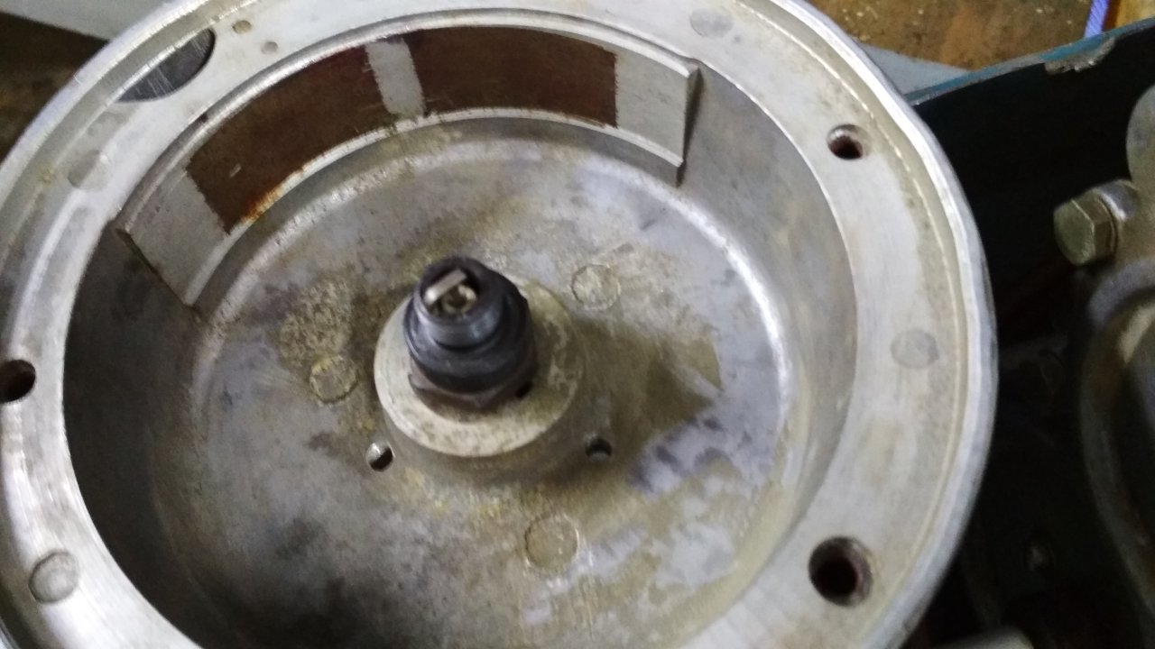

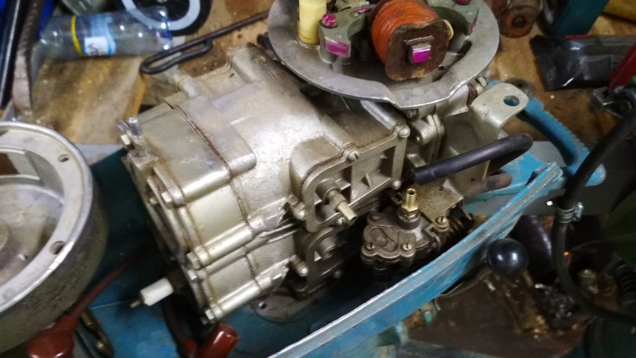

Парни есть вопрос - кто сталкивался с маховиком Москвы, у которого отверстие для регулировки зазоров кулачков.
Фото прилагаю.
Этот маховик от старой Москвы-10, вес 3кг. с лишним.
это маховик от стрелы, была у меня стрела нетронутая, на ней стоял такой маховик

это обычный мелкомоськин маховик и не какой не от стрелы там диаметр вала другой

на моськиных маховиках нету выреза. Сравнивал маховик стрелы и моськи - различия только в этом вырезе.
А в магнитах нет разницы? На стр.46 "Барахолки Москвы" есть фото маховика "Стрелы" - там явно не одна пара полюсов. А у "Москвы" - одна пара полюсов. А вырез - маленькое удобство для выставления зазоров без снятия маховика.

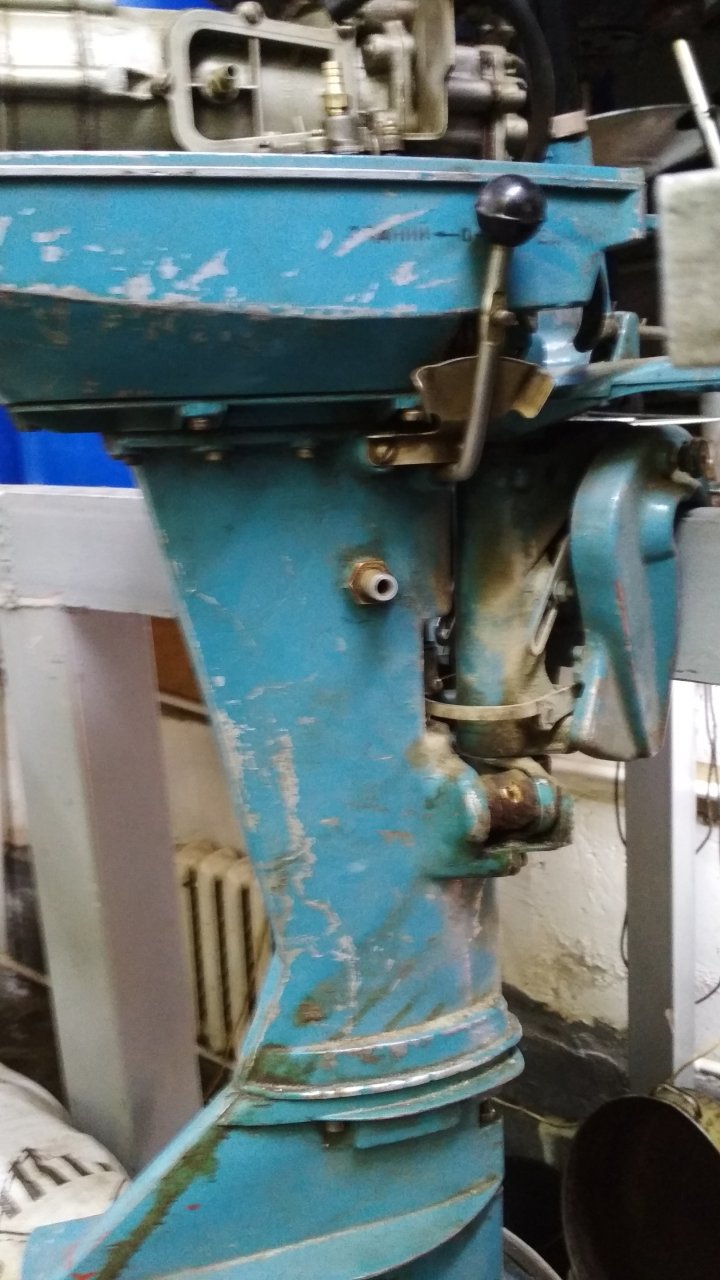

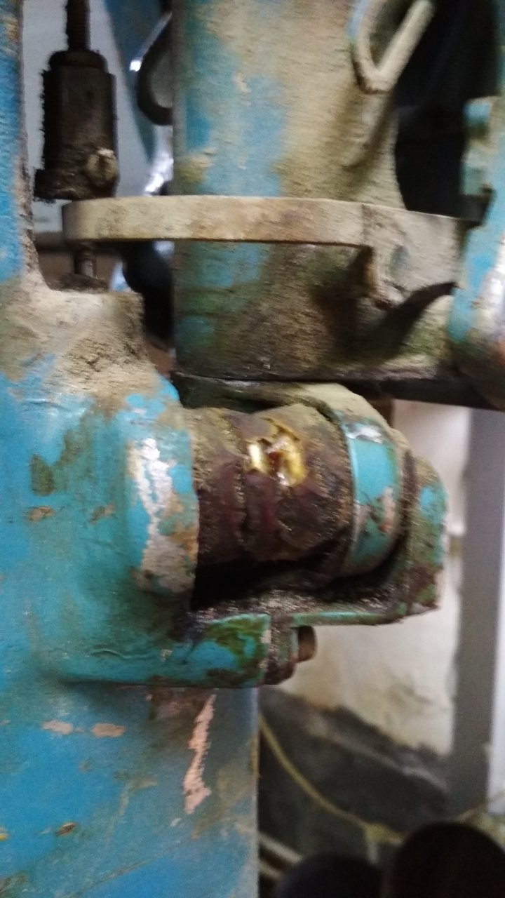

Приветствую Всех неравнодушных к моторам Москва!
Являюсь обладателем мотора Москва-12,5. Явно самосбор. Сапог весь разноцветный, собран из нескольких моторов. Двигатель 12,5 - два компрессионных кольца + зеркальная "12" имеется на крышке ГБЦ. Документы на Москву-М, номер бьется. По документам мотор - январь 1971 г. Мотор при мне уже стоит без дела порядка 15-20 лет, сколько до меня не известно. С мотором имеется небольшой мешочек запчастей. В планах перебрать, довести до ума.
Начал с сапога, громадный люфт гребного вала. Собрал на новом стакане вал, двигаюсь потихоньку вверх.
Возникли вопросы, по уплотнениям частей сапога:
Стакан-корпус редуктора паронитовые прокладки, подбирать толщину. Проводить регулировку.
Корпус редуктора - надставка. Только кольцо резиновое?
Надставка - труба, до меня ничего не было. Планирую паронит.
Труба - плита, ранее была паронитовая прокладка. Сделаю аналогичную.
Помпу откачки ликвидирую. Вместо штуцера в трубе автомобильный болт M16 на герметик.
В качестве уплотнения латунных трубок внутри сапога, что использовать? Может есть известный шланг от чего-либо?

Надставка - труба я ничего не ставил смысла не вижу.Корпус редуктора - надставка да только кольцо резиновое. Уплотнения латунных трубок внутри обычный резиновый шланг подбери по диаметру. У тебя помпа в верху я так понял!

Помпа внизу, в надставке дейдвуда
я оставил трубку поставил старую крыльчатку получается типа что-то контроля работы первой . Сзади не видно воду из контрольного отверстия а сбоку классно !

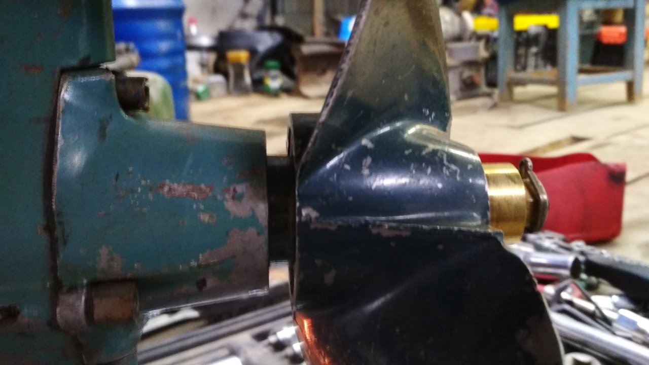

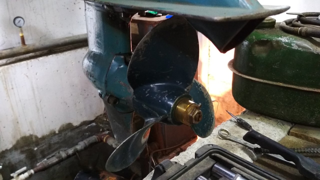

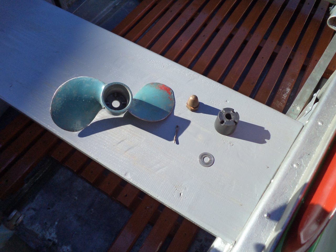

Привет всем! Подскажите,винт от Ветерка на Моську подойдёт?
несев
12.01.2017
167
15
Асбест
Автобот
Москва 12.5
Подойдет при установке самодельного гребного вала. Именно под винт ветра. За не имением москиного винта ( демпфера).
И на реверсе придется гонять ! Сомнения что нижний подшипник долго выдержит нагрузку
Sergei19
13.07.2014
610
109
Урал
Самодельная из пвх
Направление вращения ветерковского и московского винта одинаковы.Я сезон целый на нем гонял. Но ветерковский для моси как грузовой винт.. Скорость больше 23 км не разгоняет на лодке 3.2

упс...перепутал думал под импортный винт
Дак их 3 вида, есть из чего выбрать. Ну и лодки разные.
Всем привет.Женя,как я понял ветерковскмй винт на моськин демпфер подойдёт.
несев
12.01.2017
167
15
Асбест
Автобот
Москва 12.5

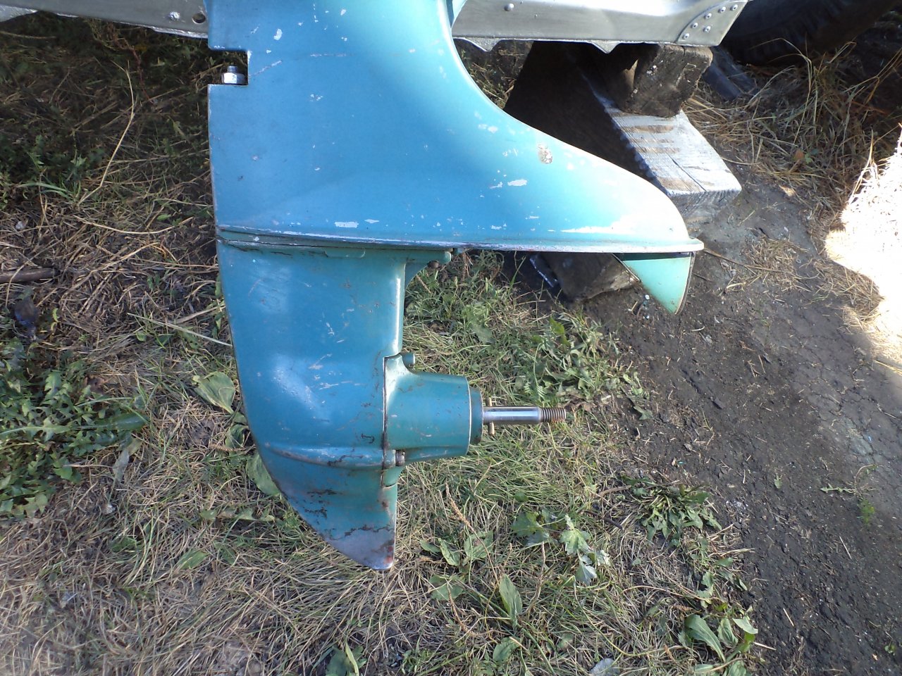

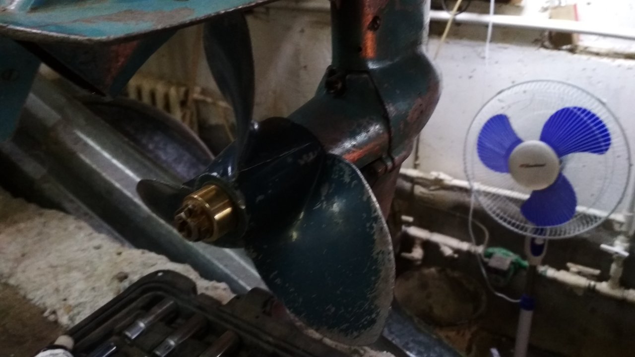

Нет . Прийдется заказать токарю новый вал. Та часть - которая в редукторе, точится по оригинальным (моськиным размерам) , дальше от сальника - ветерковская часть под винт. Тогда получаем - выбор винтов. Я еще заморочился и сальник на выходе из редуктора заменил импортным двухкромочным.Тогда ветерковская часть начинается от подшипника. Эксплуатация узла после переделки показала надежную работоспособность, отсутствие воды со стороны винта (остатки сетей снимаю регулярно сальник жив), выбор винта под лодку (загрузку). Правда и минус есть - кромка винта чуть торчит над корпусом, но это не критично. Если по простому хочется - то точим демпфер из сайлентблока 08 и ставим штатный винт. 2 или 3 лопуха.
PS Вал мой из нержавейки а толкнула на переделку нужда и износ под сальником.
