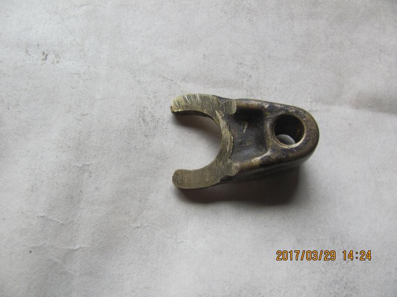

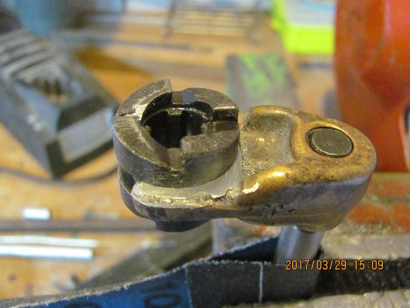

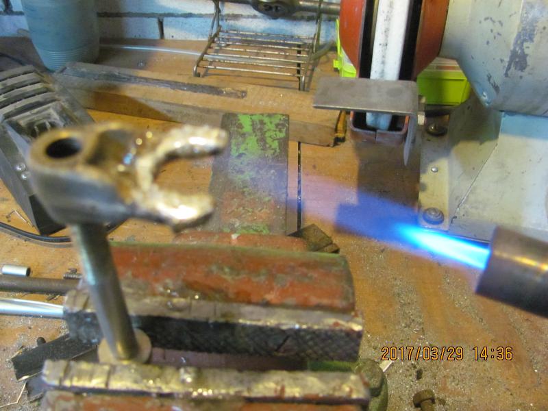

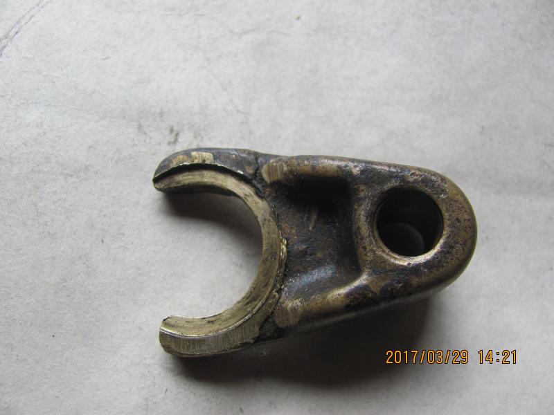

Доброго времени всем. Востановил голову в меру сил: стопора на поршнях под кольца,клапанную пластину снял фаски с входных окон 3х45, нанёс хон -сетку на гильзы с последующим снятием фасок с окон ,зазор на средней опоре достиг 0,30,наплавил Б-83 развёрткой с оправками сделал 0.05, проделал доп. отв. под смазку , заменил сальникиКВ,переделал КЛМ-100 по Макс-43.Заменил зажигание контактное на электронное (катушки от бензопилы Партнёр окна 8х8мм,собрал завёл со старым маховиком без проблем. Перешёл к редуктору. На вилке износ в 1мм,зачистил наплавил Б-83 припилил. Последовательность фоток обратная, лень поворачивать.

rustam1975 сказал(а):
По вилке доработка не праедет.нужно новаю или делать из железа.
Категорически нельзя...В парах трения один материал должен ьыть твердым , в нашем случае это храповик , вторая мягкая , это бронза или латунь. Иначе узел перегреется и заклинит , или даже сварится . К тому же лучшими парами скольжения считается сталь - латунь , чугун сталь.
Неужели на сезон не хватит?
Хватит на долго , никого не слушай .А что сумел наплавить ,тебе респект и уважуха. Не каждый возьмется за наплавку цветных металлов . Каким флюсом пользовался при наплавке , и что за горелка у тебя ?

Sergei19 сказал(а):
Б-83 это бабит для заливки высоконагруженных подшипников скольжения,кто не в теме,деды заливали раньше ,да и сейчас используют на локомотивах жд и в других местах. Материал вязкий и хорошо работает в паре сталь - бабит, вкладыши подшипников коленвалов из него делали. А наплавлял на вилку после подогрева простой газовой горелкой с газового балончика, деталь маленькая, и смазал на горячею ортофосфорной к-той,заливает на +5. Я так среднюю опору Москвы наплавлял с подогревом на буржуйке,потом развёрткой с оправками доводил. Да на сухую ,без смазки,поплавит факт. :)

В догонку про наплавку вилки, если поизгаляться над бабитом можно когда ванночка не застыла присыпать брозовыми или латунными опилками и вмешать в сплав. Но это надо проверять.

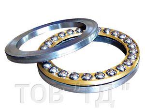

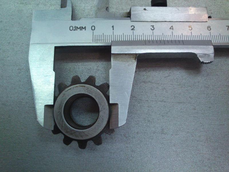

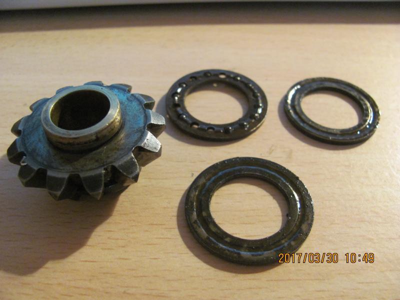

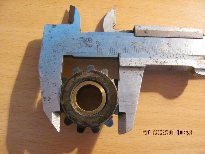

vistas70 сказал(а):
У меня стоял 1008903 упорный d17мм D28мм T -7мм
Может про этот говорите -16001 оригинал 12х28х7?
Не пойму про какой Вы говорите подшипник?
Интернет мне выдал 1008903 как ниже на картинке.
Куда на "Москву" такой-то?

vistas70 сказал(а):
Если и правда такой -то с Вас фото! :)
Тоже интересно,упорный же вроде преславутый 89й ,не? Если его , то в любом икнет магазине можно заказать от газ. А такой как на картинке в подмаховичную плиту не поставить ????

Виталий, зачем мужикам "Что-где-когда" устроил? У народа мозг кипит)))

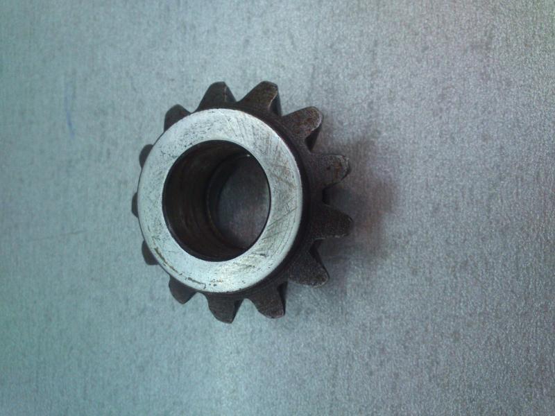

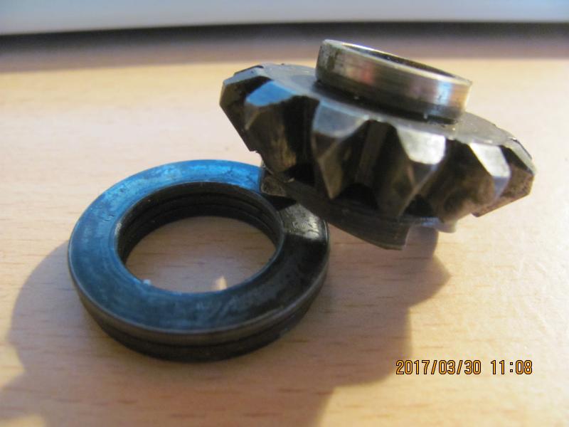

Вот ,но у меня смутные ощущения, что до меня здесь рукоблудили с втулкой шестерни.
masyak
02.06.2012
333
11
Ижевск
Корсар 335
Москва,Москва-М,Москва 12.5
Точно кто то рукоблудил,вот шестерня задней у меня такая.Но на ней пока нет внутренней втулки,в процессе .

пчеловод сказал(а):
Уф! Я уже думал, что может заболел :D , и что-то забыл :D :D !!!
Я сам-то как понервничал!!! :D :D
А вообще-то мне задумка с подшипником, вместо шайбы, понравилась вот только без 9 x 22 x 7
тоже не дело - ИМХО.
