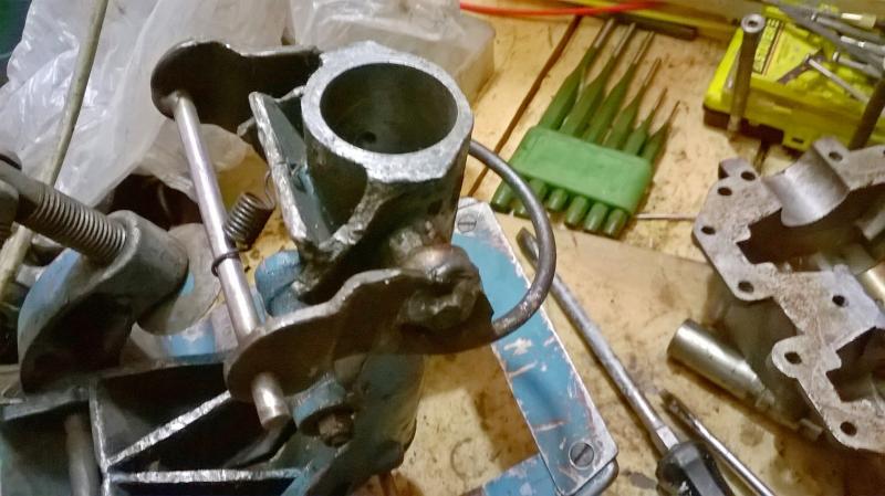

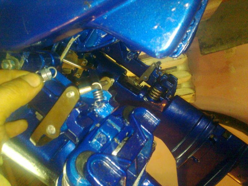

Покрасил ногу москвы м , вроде все собрал , а как ставить скобу которая проходит под муфтой соеденения штоков включения скорости не пойму..Если можно фото..Помогите пожалуйста.

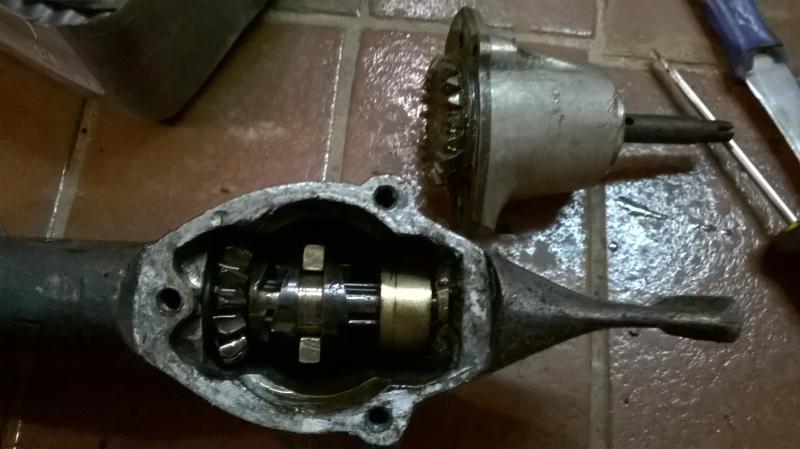

Надеюсь правильно понял.
Только родной шток попрочнее моего будет.

Виталий спасибо.Теперь все понял.Значит где то в гараже затерялась шпилька с пружиной , буду искать.Как шпилька удерживается в скобе ?Только пружиной или должны быть стопорные кольца ?
Скоба - она подпружинивает и давит на стопорные кольца, у меня стоят шпильки, но кольца лучше

ВиталиЙ , а длина шпильки какая ? Я так понял что при включении задней скорости она должна войти в зацепление со струбцинами , или она постоянно в зацеплении. Что то работу этого механизма не пойму..
Длина 100мм.
Всё правильно включаем заднюю и шток входит в зацепление со струбцинами.
Я скобу с рабочего мотора снял, задним ходом не пользуюсь, за всё время включал пару раз.
Если нужно то придержал рукой на ходу и всё, да даже этого не требуется, ведь на з/ходу быстро нельзя
через транец воды черпануть можно.

Что то у меня не хочет в зацепление входить..Скоба родная не гнутая шпильку выточил на угад ,пружину подобрал .А при включении задней шпилька упирается в края струбцины. Ладно еще поморокую может пойму в чем дело
Зазор между струбциной и штоком проверяю откидыванием мотора, должно входить без зацепов, а регулируется
"соеденителем тяги реверса" (не знаю как его правильно назвать :) ).
Бывало, что приходилось редуктор вскрывать что-бы отрегулировать заново включение передач.

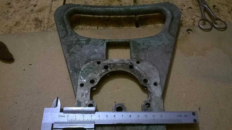

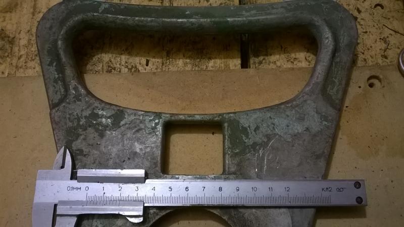

Просьбочка у кого есть плита с ручкой (от круглой Москвы): может кто -нибудь начертить рядом отрезок 100 мм и сфоткать плиту? надо сделать ручку к своей плите, хочется, чтоб была похожа на настоящую :)
vistas70
07.10.2015
502
38
Тольятти
Виталий
Адмирал 320
Москва, Москва 12,5х4, Нептун 23, Тохацу 9,9
Приветствую!
Надеюсь так сгодиться?

Огромное спасибо!!! :good: :)

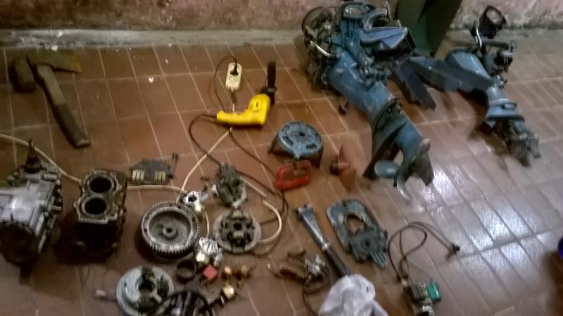

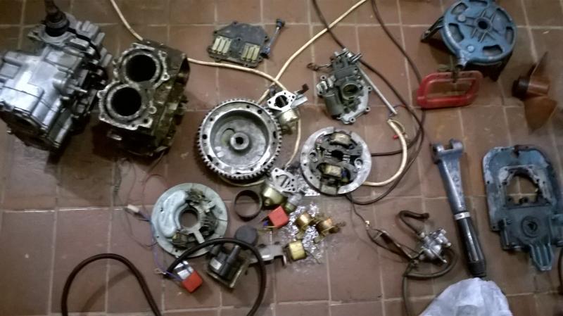

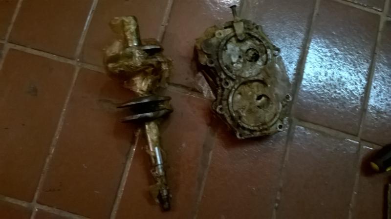

Приветствую всех!
Сегодня забрал у форумчанина М-М и М-12,5 разобранную и бонусом новый блок от М-12,5.

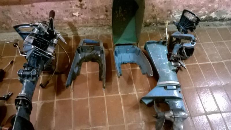

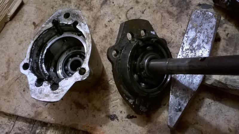

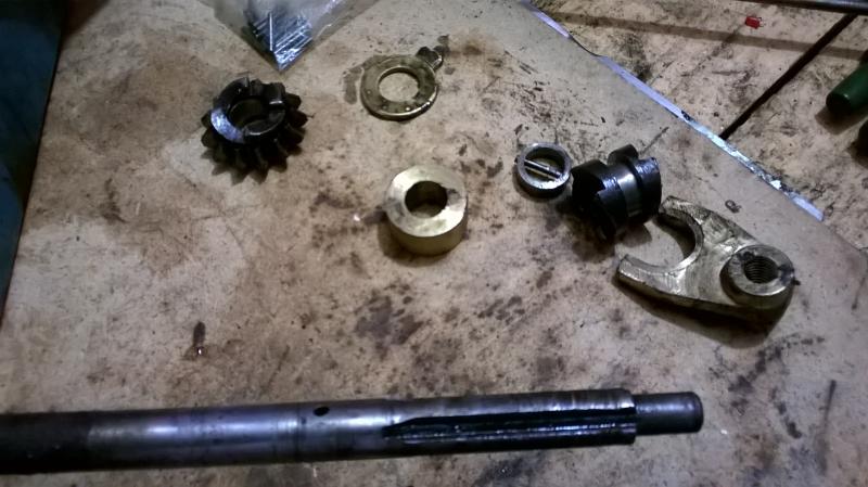

У Москвы-12.5 интересное решение по корпусу гребного винта и ещё нет нижней шестерни(заднего хода),
вместо неё втулка в общем всё на фото.
Храповик проточен, вилка переключения передач самодельная.

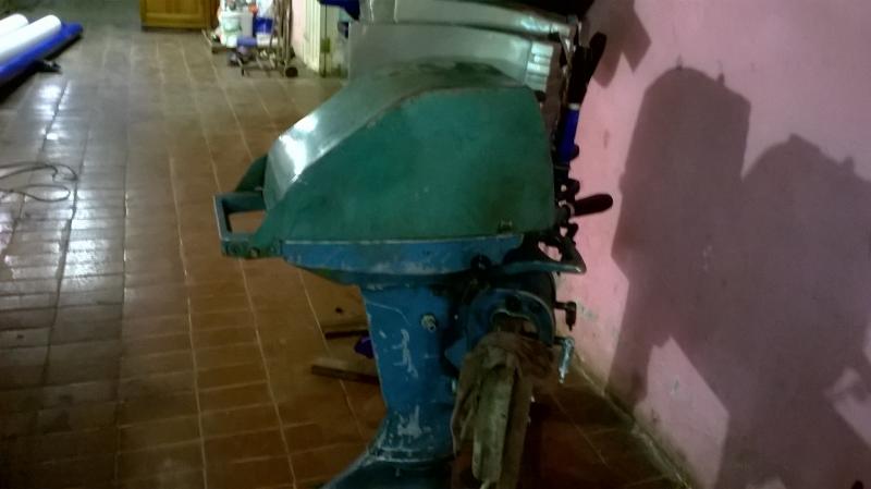

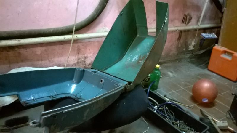

Колпак интересный, сделан качественно, сварен точечной сваркой.

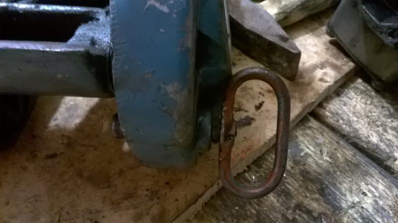

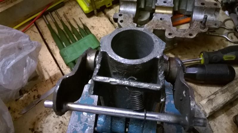

Хозяин мотора -ещё тот "Кулибин", Скоба фиксации "заднего хода" достаточно оригинальная.
Поклон ему.

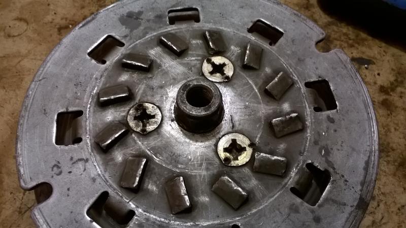

И ещё очень интересное решение по съёмнику маховика.
Это гайка фиксации маховика - она при откручивании автоматически снимает маховик с КВ.

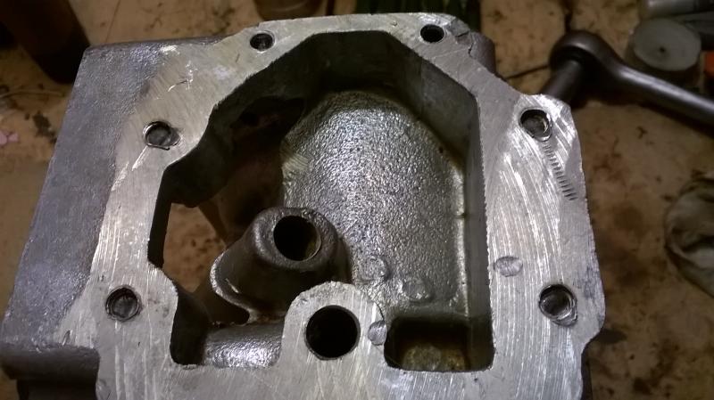

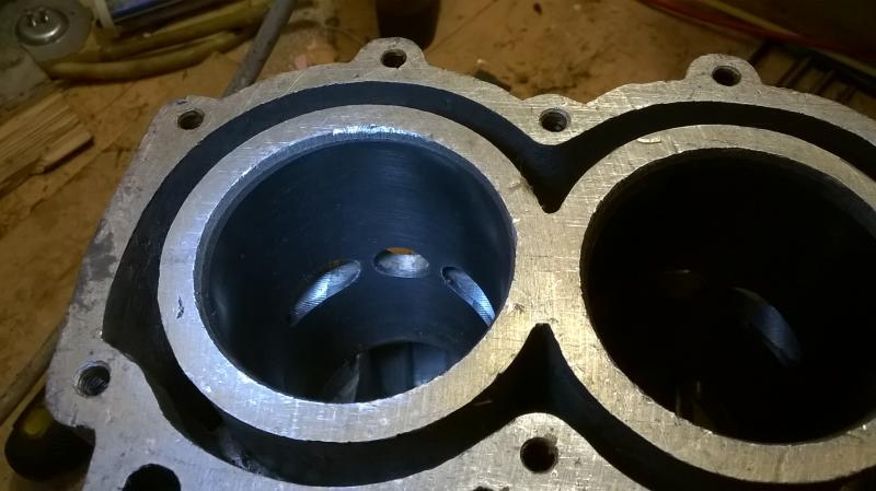

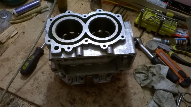

Отмыл новый блок М-12,5 - его на металлоломе подобрали у него всё прекрасно, только шпильки крепления к плите отломали вандалы, что в лом блок сдавали, для чего спрашивается?
Теперь вот размышляю, в "запчасть" - населению отдавали ведь что-то некондиционное?
Куда теперь смотреть кроме цилиндров?

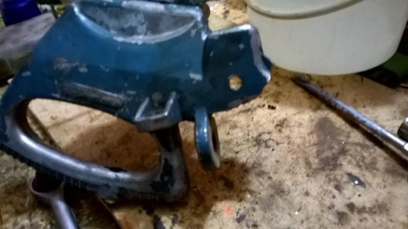

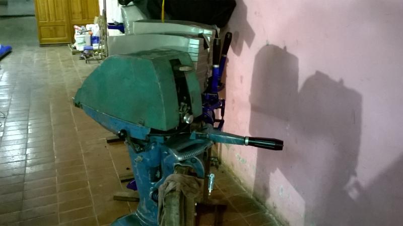

Вот такая беда с румпелем.
Может есть у кого вся поворотная часть - сейчас вопрос закину в барахолку.
