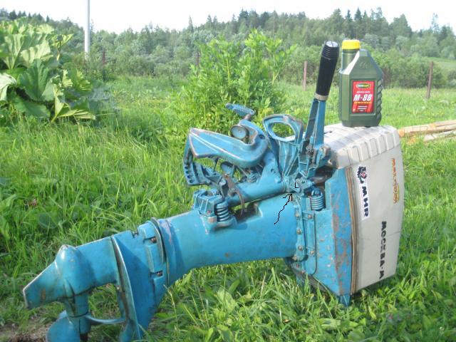

vistas70 сказал(а):
Вот такая беда с румпелем.
Может есть у кого вся поворотная часть - сейчас вопрос закину в барахолку.
А отломанный кусок от румпеля есть ? Если да то иди в магазин по сварке , покупай электроды по алюминию и вари..Но сначала попробуй на алюмишке такой же толщины.Надо что бы металл был хорошо зачищен , и подобрать ток. Если боишься варить сам ищи аргонщиков.

Sergei19 сказал(а):
Если-бы был то я-бы не печалился :)
У меня есть только на ней отломан штырь на который надевается шестерня газульки,но можно срезать часть под румпель и приварить.

masyak сказал(а):
Не совсем понял про сломанный штырь.

У меня отломлен кусок,даже не знаю как объяснить.Тяга газа вставляется внизу в зубчатую шестерню,а она надевается на штырь который отлит в поворотной части,так вот этот отлив у меня отломлен.

Кажется понял - шестерня в которую сверху вставляется шток карбюратора?
Не хочется варить пока, если ни чего не подберу тогда с вами свяжусь - благодарю.

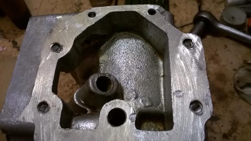

Приветствую всех!
Сейчас искал на форуме как кислотой из нового блока М-12,5 вытравить обломленные вандалами шпильки - не нашел.
До этого-же где-то читал?
Может кто помнит где почитать или расскажет как сделать правильно.
bosya
02.07.2014
1 750
308
Украина
вари п.автоматом к ним удлинители и выкручивай. можно попробовать шлиц нарезать для отвертки. я бы варил.
кислота не поможет.

Не вытравишь ни чем. Спасет только фрезерный станок. На нем высверлить остатки шпилек. Дрелью не сделаешь , уведет сверло и испахабишь резьбу.

Сверлить не получится - шпильки каленые. Я с таким уже сталкивался. Сверло совсем не пошло. Приварился и легко выкрутил.
4 199
+++ Шпильки еще при нагреве здорово расширяются и немного прослабляют натяг в резьбе. И выходят на ура.
11 259
4 949
Есть сверла с левым шагом, иногда когда ими высверливаешь сами выкручиваются
4 199
Экстрактор называется. Денег стоит... И для них тоже надо дырка сверлить :)
На москве нет ни одной каленой шпильки. Там они прошли улучшение. А это твердость не выше 27 едениц Нпдо брать нормально заточенное сверло , не китайское.Лучше всего левонаправленное , такое сверло при сверлении может само выкрутить силой резания остаток шпильки Сверлить 2 сверлами.Первым диаметром 3мм затем если не выкрутилось заточить из севшего метчика на м6 4 гранник на конус. Метчик вставить в просверленное отверстие , чуть приударить по нему молотком , то есть забить немного в отверстие , и выворачивать. Но смотрите без фанатизма , если сломаете метчик в отверстии то будет танец с бубном..Вообще сейчас можно найти в магазинах инструмент под названием эстрактор. Но ценник и на них :sorry: Так что удачи
