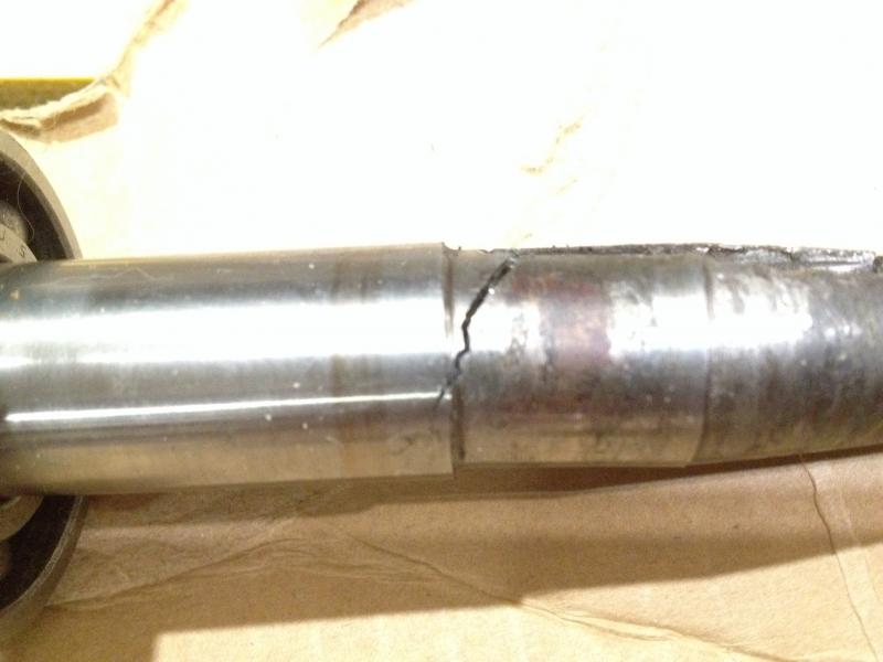

Вот одна из причин.

владимир 65 сказал(а):
Вот одна из причин.
+++ :eek: :shock: Мда ... Драсте ! Коленвал то от другого двигателя зачем сюда вставлять ? У коленвала " Мелкомоськи" в опорной части ролики - на фото подшипники ... А в приведенном на фото КВ какие диаметры и размеры ?? . А если еще и кЕтаец , тьфу -тьфу ... Ну явно не "мосевские " .Из какого металла он сделанный , по какой технологии , что с ним случилось , из -за чего он лопнул -- тема отдельная и соответственно анализ отдельный ... . На вскидку , на "Ветре " снимая втулку - эксцентрик контактного зажигания прикипевшую за годы эксплуатации , можно в порыве энтузизизма . хорошенько " иопнуть " и получить результат , как на фото . Встречал на форуме неоднократно что у "Ветерка 9.9 " маховик с КВ "улетал .. Нашли потом конструкторы причину в технологии изготовления КВ , поправили . Для общего развития , Володя , сообщаю тебе , что коленвал "Мелкомоськи " цельнокованный , расчитанный на очень жесткую работу -- это его особенность и отличие от других моторов . Такой конструктив позволил применить в средней опоре простую бронзовую втулку , вот правда качество крепления втулки в теле блока оставляет желать лучшего , это легко решено штифтованием ( и это другая тема ) . :)
P.S. Идею проточки в свое время подсказал мне грамотный и "рукастый" форумчанин Rex с параллельного форума вот ссылка http://forum.motolodka.ru/read.php?f=1& ... 4&t=292334 , правда он растачивал КВ под " ветерковские" сальники , я под наиболее распространенные 20х30х5 мм , которые в импортном исполнении просто отличны по качеству " как земля и небо " .. Головы мои от "Мелкомоськи работают уже несколько лет -- полет нормальный . Выбор за Вами , форумчане .!
