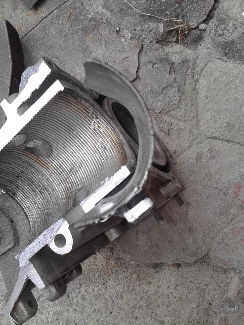

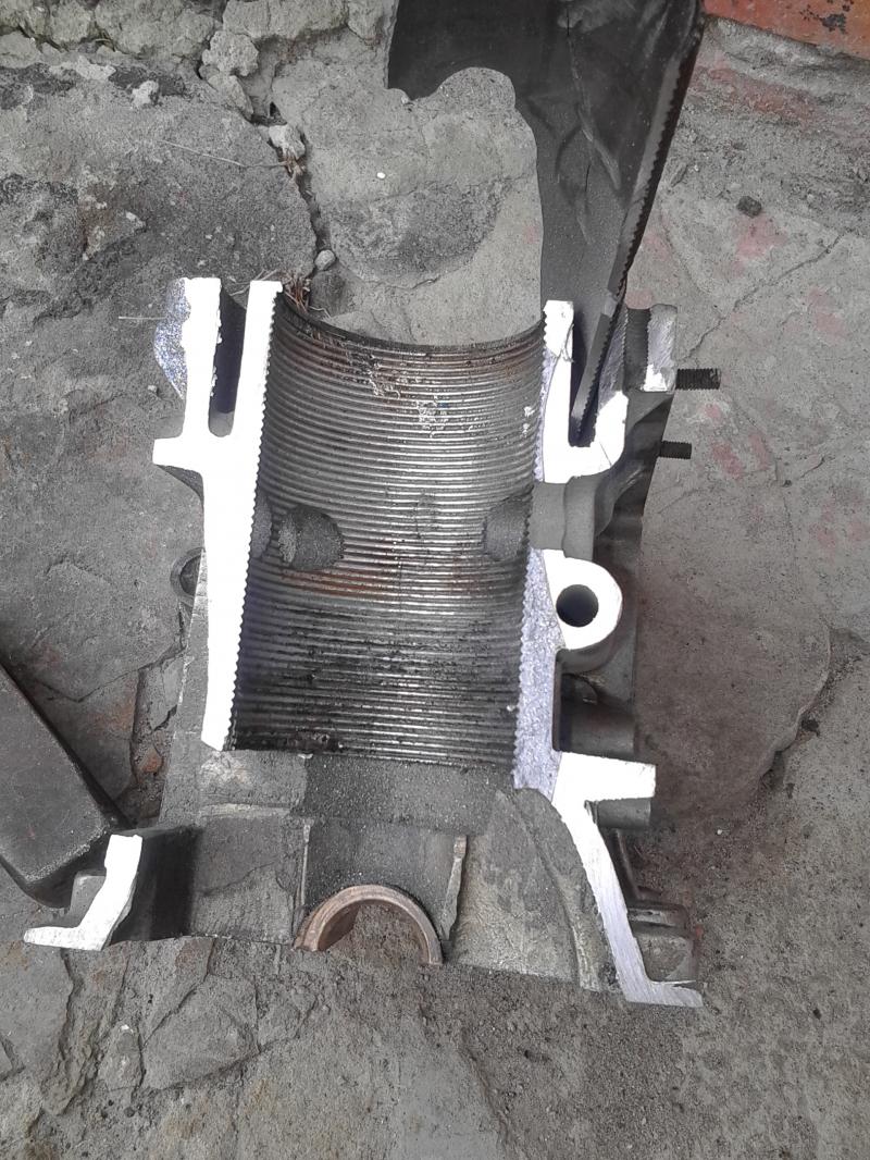

Может кому интересно как устроены цилиндры в моторе Москва (толщина не впечатляет)

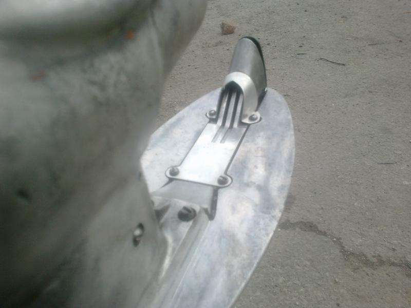

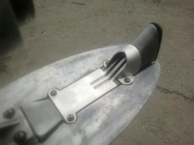

bigserpent сказал(а):
По забору воды для помпы уже писал. Работает.
Здравствуйте. Не будет ли эта доработка мешать работе исправной помпы? Если помните пожалуйста дайте ссылку где писали или хотя бы название темы.
И еще на моем моторе стоял на выходе выхлопа такой же резиновый клапан, как на Вашем. Для чего он нужен? Подумал что он тормозит выхлоп и создает повешенное давление воды в дейвуде, и снял его.

bigserpent
01.04.2013
131
владимир
барк
москва
При подуставшей помпе реально помогает быстрее закачать воду. У меня помпа с верхним расположением. Завел, если вода не пошла включаем передачу, вода гарантированно начинает идти. При последующих запусках вода идет самостоятельно.
По поводу клапана уже ответили :hahaha:

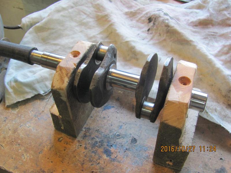

полирую КВ под новые сальники
