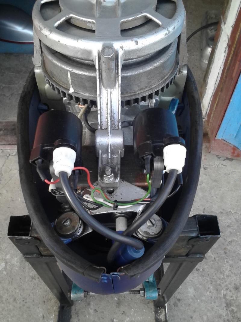

Ребята подскажите такую хрень, сегодня купил зажигание ветерка и две ветерковские катушки устанавливаю на голову Москвы 12.5 но заметил что тарелка садится а маховик немного не досаживается может под тарелку ветерка нужно что то подставлять ?????

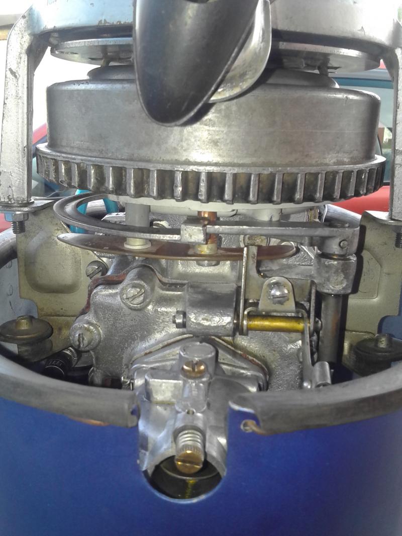

Тарелка то садится до конца (вниз) но когда начинаешь поджимать винтом то на пару миллиметров приподымается, и образуется зазор между блоком и тарелкой. Сегодня завел голову на этом зажигании и сегодня же купил, работает отлично завтра сделаю фото выставлю.
bosya
02.07.2014
1 750
308
Украина
этот зазор желательно убрать установкой шайб. мохно пары выгнутых волной. поднимается через паз стопорного винта. видать он ниже сделан чем на МЛ10 или студенты про..зевали

Да все все верно на основании МБ-3 стопорный винт на эти самые 2-2.5 мм находится ниже и поэтому получается ОСНОВАНИЕ ВИСИТ В ВОЗДУХЕ лишь на поджимном винте который входит в паз. НУЖНО СТАВИТЬ ШАЙБУ.

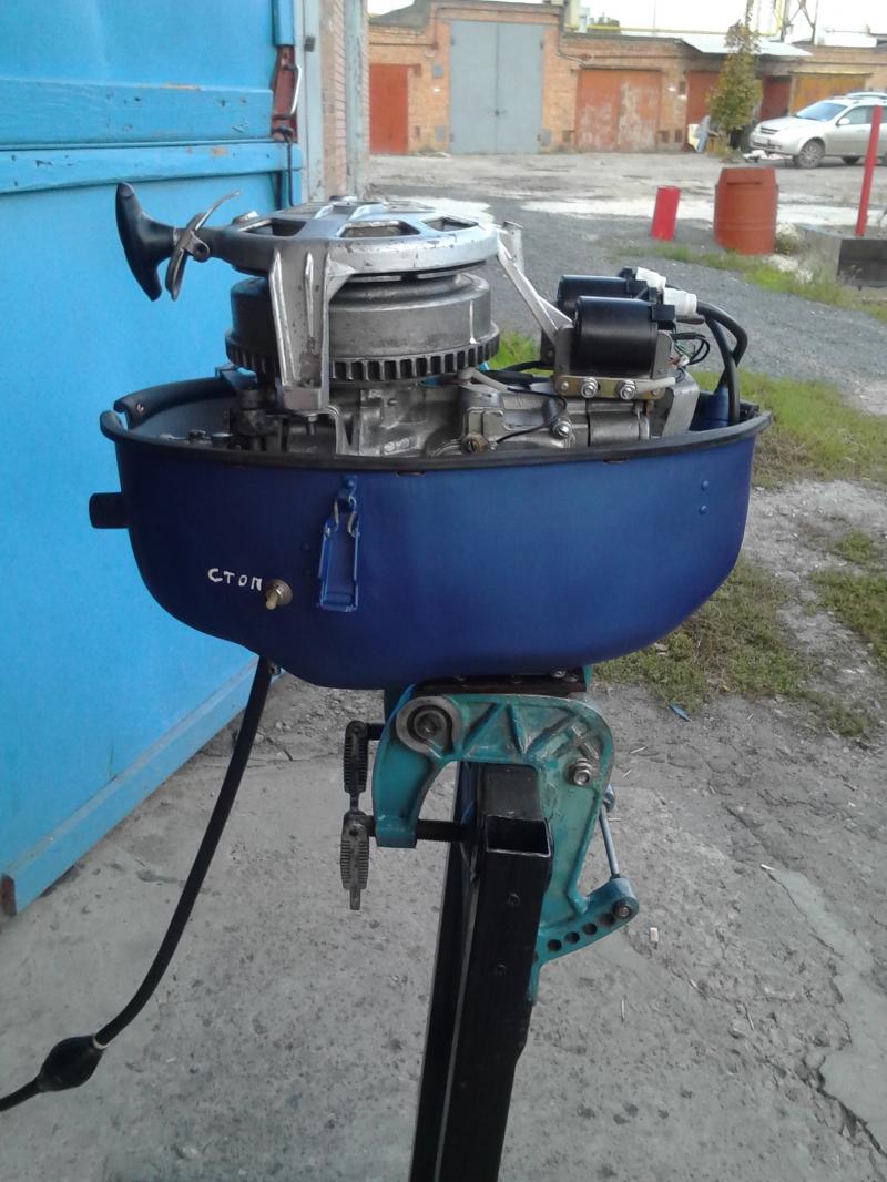

Собрал наконец голову М-12.5 думаю что будет ОГОНЬ! Заводится 5 балов.

Мои поздравления с окончанием эпопеи!
Я уж точно знаю, как приятно, когда детище "разговаривать начинает".
Шайбу подложили под основание? Я сегодня ехал и за рулем размышлял, что ещё можно было придумать.
Единственное, что пришло в голову -это сточить прижимной винт, что-бы он не приподнимал основание.
Как-же голова М12.5 влезла под колпак М-10?
На моей М-10 свечи чуть-ли не упираются в поддон, а тут М12.5?
А нога какая будет?
Пластина управления карбюратором вроде-бы как не родная?
Интересно как на воде себя покажет, после обкатки. У Вас есть опыт хождения с кулачковым зажиганием и

Шайбу ПОДЛОЖИЛ токаря выточили из алюминия толщиной 2.5 мм смазал графиткой и вперед. ОСОБЕНО ПОРАДОВАЛА ЗАЖИГА от Ветерка (МБ-3 на импортных деталях новое) искра убойная даже визуально искра больше чем у меня было которое продал от Дмитрия 22.

Свечи там стоят старые с короткой юбкой маркировку точно не помню вроде КТЭ 10Н и колпачки силиконовые. Нога будет стоять от Москвы-М сейчас облагораживаю метал, как только токаря изготовят втулку вертикального вала начну собирать. Я и с электроникой ходил но не понравилась от Дмитрия 22. Решил потратится и купить ново от ветерка ДОВОЛЕН КАК СЛОН.Пластина управления из текстолита с которых делают платы долго подгонял благо НАПИЛЬНИКОМ хорошо обрабатывается

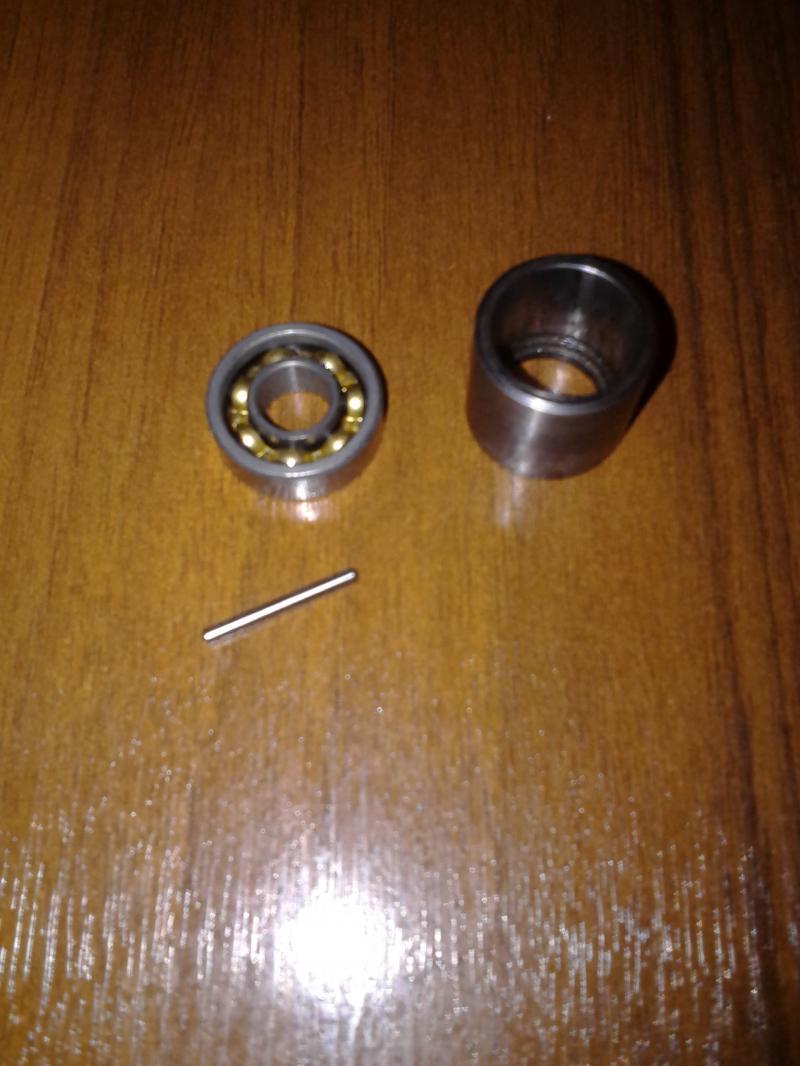

Ребята нужна втулочка для подшипника вертикального вала НОВАЯ или в отличном состоянии готов обменять на иголки для вертикального вала с запасом + новый подшипник 9 на 22 могу два подшипника.
