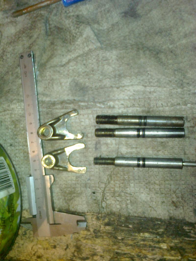

Приветствую форумчане!
Вчера собирал редуктор Москвы-М и вот какое открытие для себя сделал.
Первый раз увидел, что у штока и вилки реверса, резьба меньше чем обычно. (фото ниже).
Может это какое кустарное производство?
Если кто знает что-то отпишитесь - интересно!

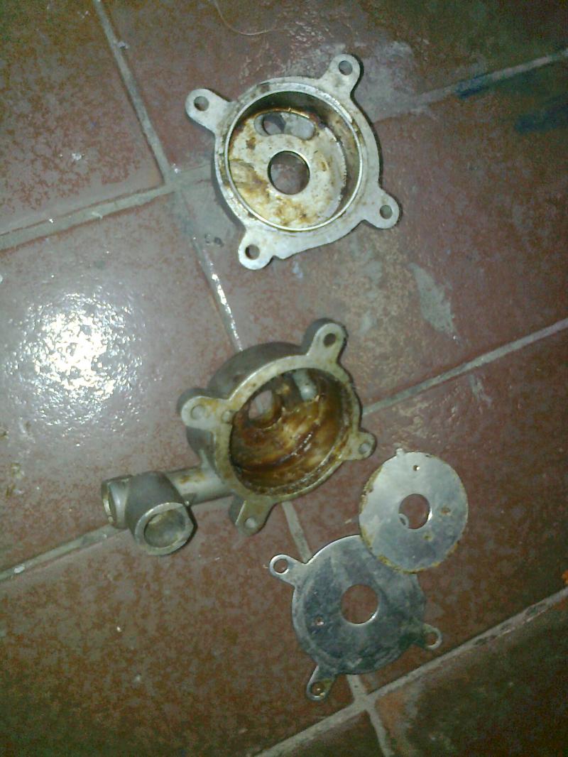

Всех приветствую!
Купил помпу(абсолютно новую), по случаю, думал для мелкой Москвы. а оказалось для большой.
Кому интересно может быть?
Фото ниже.

Надо-же было в барахолку!!!
bosya
02.07.2014
1 750
308
Украина
не похожа на большую. вроде у меня на М-М такая же стоит, или диаметром больше?
vistas70
07.10.2015
502
38
Тольятти
Виталий
Адмирал 320
Москва, Москва 12,5х4, Нептун 23, Тохацу 9,9
Да в том то и дело, что я по картинке тоже не разобрал, а когда получил то крыльчатка мелкой Москвы вошла без сопротивления.
Радовался очень новой помпе-но не долго :)

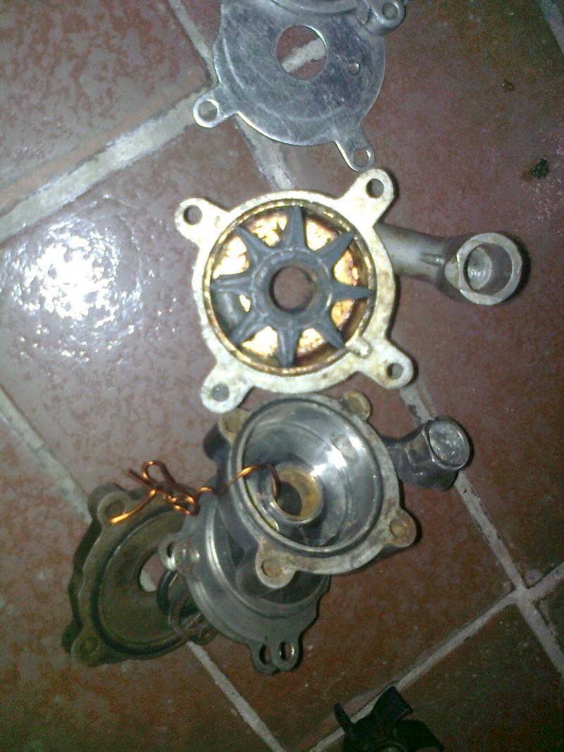

Во блин парни вы меня "наморщили" :)
Засомневался в помпе, сходил. проверил ещё раз.
Взял старую помпу М12.5 и эту, она точно больше, вставил крыльчатку, она еле касается краями.
фото ниже:
sergey081965

Виталий, лучше лишний раз проверить. А по "ушам" корпуса совпадают?

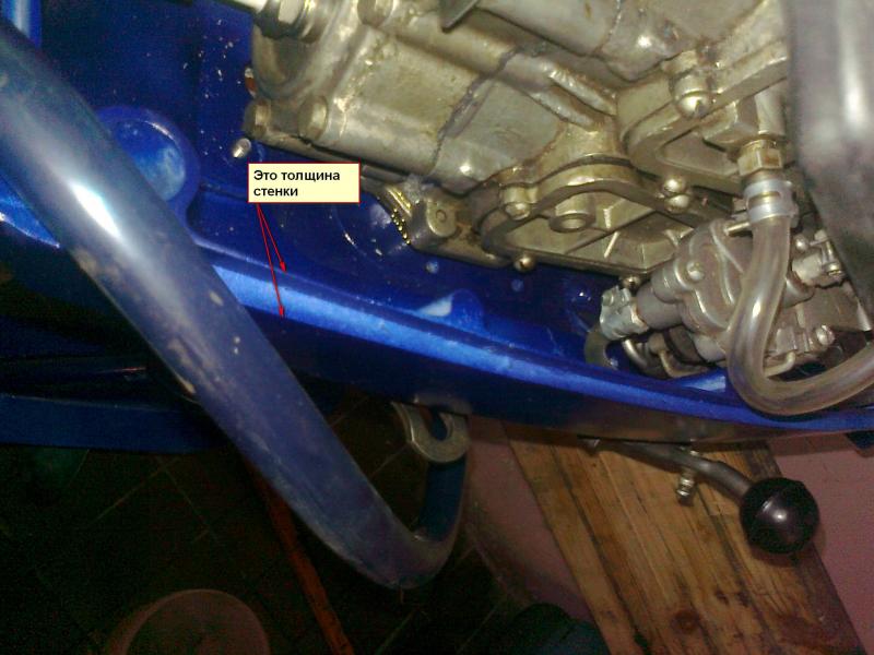

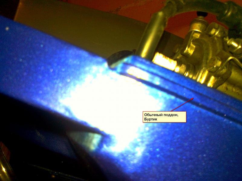

В Самаре приобрёл поддон колпака Москвы-М.
Так вот первый раз увидел подобный поддон, он тяжелее значительно.
Стенки поддона значительно толще.
Такое ощущение. что ещё Москву где-то выпускали, или на экспорт?
Фото толщины стенки ниже:
Нет размеры тоже больше
Попадался мне такой поддон толстый стоял на М-12.5
