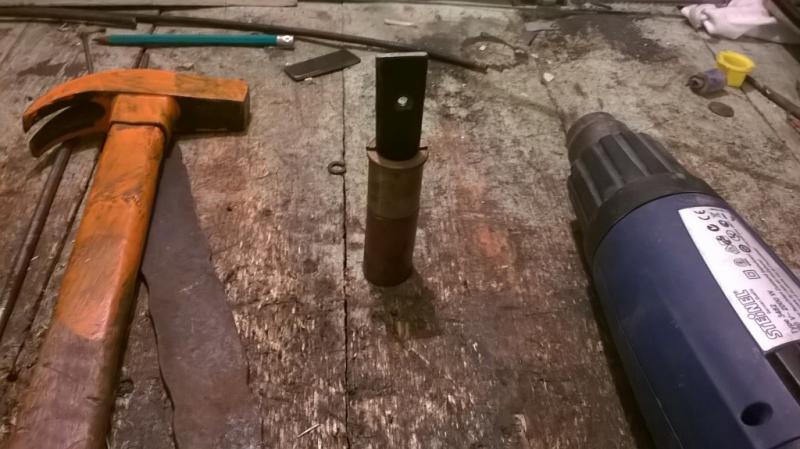

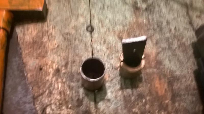

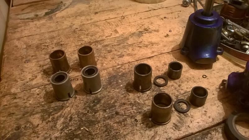

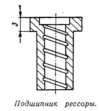

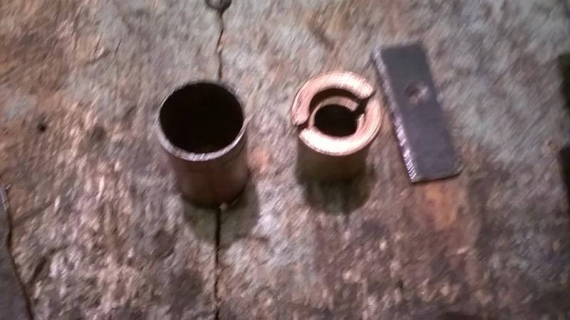

элементарно! от высоты буртика, в который упирается ведущая шестерня. втулка ведь работает и как упорный подшипник. выработка на ней увеличивает зазор между зубами. проверь краской/пластилином зацепление зубов редуктора.

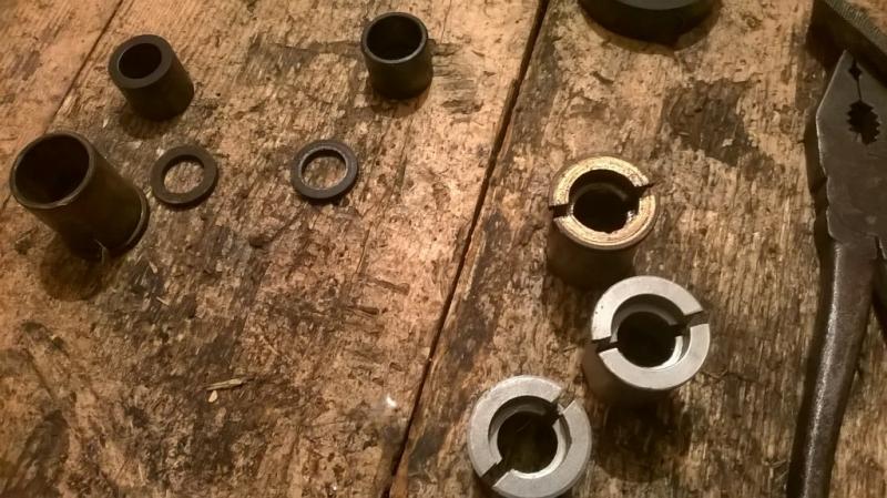

как видно - от края шестерни до упора в корпус должно быть 3мм. я в одном шлифонул торец и подложил шайбу 0,5мм для компенсации зазора. тела еще хватит для работы а вот смещения шестерен нет.
