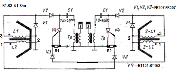

+++ Добрый тебе совет ! Сначала разберись с магнитами маховиков и схемами к ним .. Если родной московский - то вот проверенная временем двухканалка , http://lodka.mobi/2015/07/25/esz-dlya-m ... /#more-218 . Если "ветромаховик " - то известная схема вот :
Спецы тебе сие подтвердят ...
И главное -- Если будет желание скрестить "ветромаховик " со схемой № 3 -- наши Гуру давно все растолковали , нам только осталось следовать их рекомендациям :
------ ": дело в том, что магниты в ветерковском маховике расположены в случайной последовательности, а схема 3 к этому чувствительна.Соотв. если попадётся маховик с расположением, к примеру, +/- -/+, то всё будет хорошо, схема будет генерировать одну искру и при условии выставления правильного УОЗ мотор будет совершенно нормально работать.А вот если попадётся маховик +/- +/-, то будет 2 искры с промежутком ок. 30 градусов, которые визуально воспринимаются как одна мощная, и в данном случае очень важно выставить зажигание именно по первой.Иначе как раз и начнутся всякие чудесатые чудеса.Кстати, те же проблемы и у старых Вихрей с МГ-101 - не на всяком маховике получается ЭСЗ заставить нормально работать.Но там хоть магниты съёмные и можно их переставить в нужной последовательности.А на Ветерке - никак.""
P.S. Ну если , конечно , время свободного много , да и интересно позаниматься -- то ОК , флаг в руки .... Но "".. тогда время для рыбалки не остается ... ( С ) Удачи !

Последняя схема самая правильная и оптимальная для Москвы, лучше неё ничего работать не будет! Только обмотки сфазированны неправильно, на этом все и обжигаются)
Можно поподробнее, о какой схеме идет речь (ссылку желательно ), и что такое неправильно сфазированны обмотки ??
Заранее спасибо.
владимир 65
25.10.2012
550
35
Казанка , Ладога.
Нептуны 23, Yamaha F 5 AMHS. Куча Ветерков и Москва 10
Схема выше. L1 это накопительная, L2 управляющая, надо вникнуть в схему. Набери " Лодочник 217" там у него все разжЁвано лучше некуда. Ему, кстати, огромная Благодарность.

нордик301 сказал(а):
владимир 65 сказал(а):
Схема выше. L1 это нагрузка,...
+++ Нагрузка чего ??
Принцип работы CDI - если хочется разобраться в работе. или просто повторять и вопить "НЕ РАБОТАЕТ". все очень просто в этой системе искрообразования.
нордик301
22.10.2011
2 202
340
72
Алтайский край
Анатолий Ильич
+++ Когда Саша Мельников " Лодочник 217 " работал эту тему . я параллельно с ним шел , общались мы .... и в теме этой мои посты есть и в конце темы благодарность мне он отписал .. Как то так . Но никогда ни он , ни я , не называли накопительную (генерирующую ) обмотку Нагрузкой !!! " Иногда лучше молчать -- чем говорить !" С " . Сам не электронщик , так , с краю .. , но тиристор --терристором не назову .
. --- Почти . Максим правильно написал-- обратить внимание на фазировку обмоток ..
. --- Почти . Максим правильно написал-- обратить внимание на фазировку накопительной обмотки ..
Нордик301, спасибо что заметил, сейчас исправлю.
нордик301
22.10.2011
2 202
340
72
Алтайский край
Анатолий Ильич
+++ Да все нормально . Отпишись в личку -- как править . Поучусь ..
