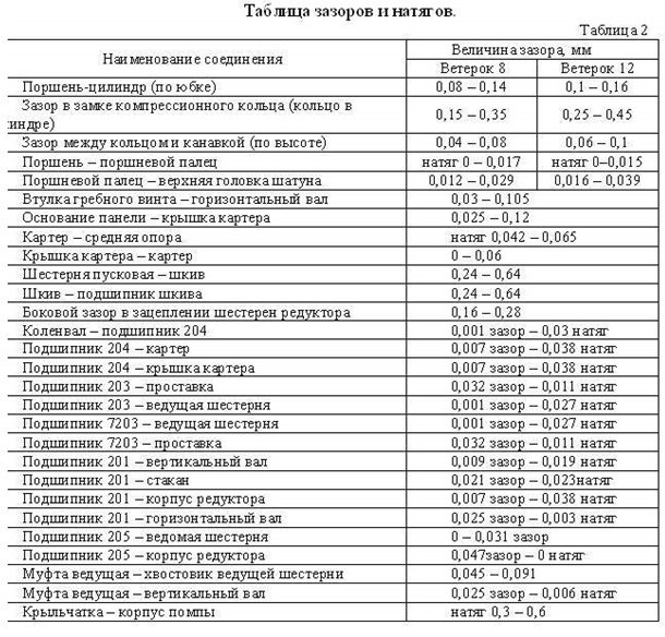

ребята подскажите тепловой зазор на кольцах Москвы А ТО УСТАЛ СТРАНИЦЫ ЛАПАТИТЬ. Заранее спасибо.
