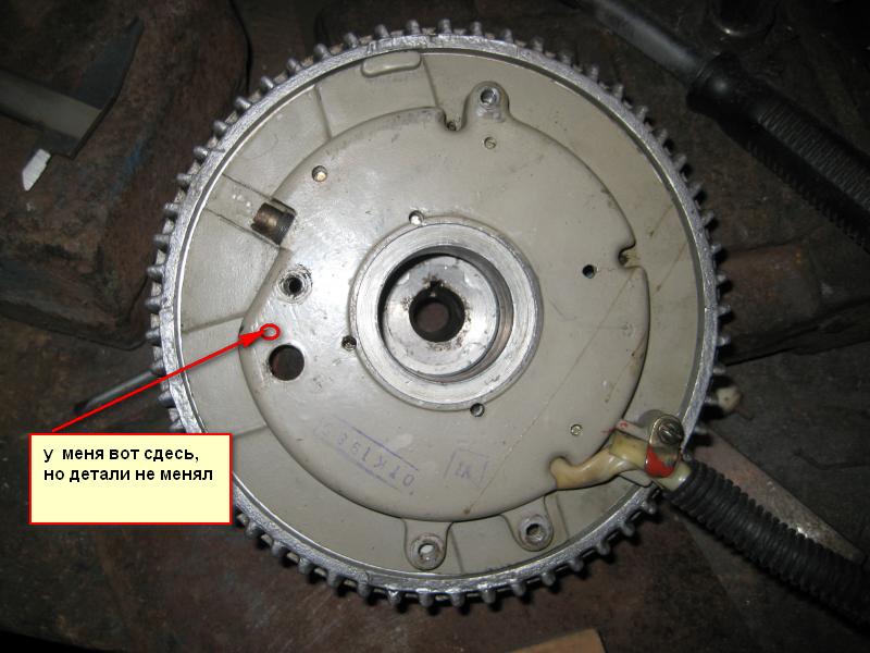

на обороты посмотри - в сильно позднем таких не получишь. он заглохнет даже если открыть заслонку.
посмотри искру стробоскопом. или проверь по метках - если стоит Ветерковый комплект на нем есть метки. на тарелке и на маховике. если перепаяны детали на импортные момент уходит в ранее примерно на начало прилива на тарелке, на котором стоит метка. вот и проверь, совместив пару меток - на маховике - она управляет искрой и на тарелке - на ней искра проскакивает. ХХ = ВМТ будет идеально! ну и макс опережение на плохо бы проверить. не зная в мм до ВМТ можно рассчитать по правилу равнобедренного треугольника с длиной стороны = половине диаметра маховика в месте замера. дальше не сложно высчитать третью сторону и штангелем проверить/нанести метки :)

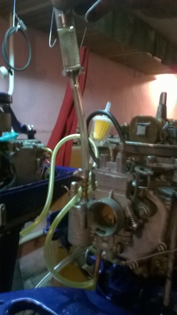

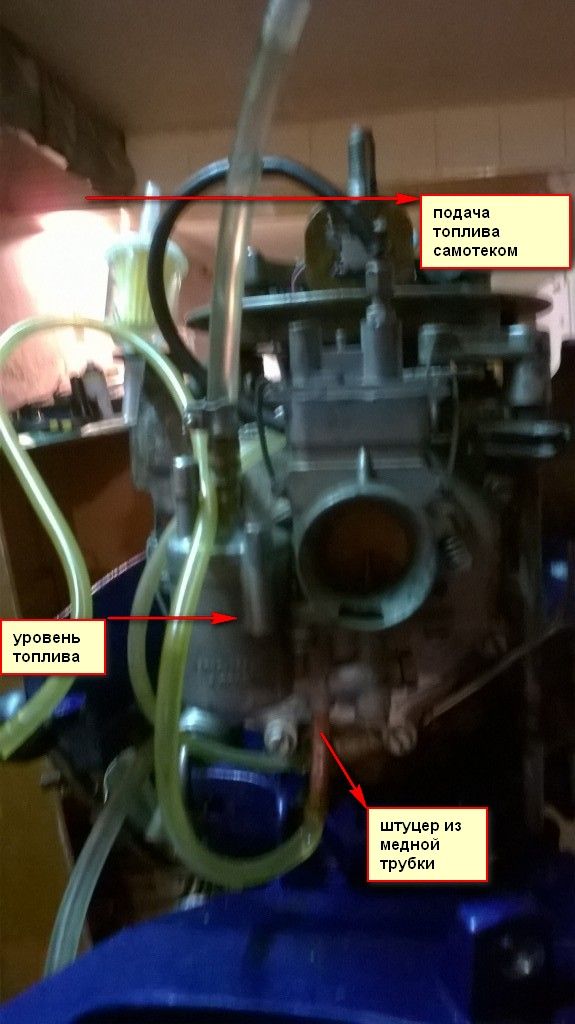

Проверял уровень в поплавковых камерах карбюраторов К-36.
На медной трубке нарезал резьбу,(сделал штуцер), подсоединил к первой заглушке от поплавковой камеры, трубку прозрачную, от бачка стеклоомывателя а\м, и вверх приподнял - лучше на фото покажу.
Надеюсь правильно понимаю проверку поплавковой иглы К-36?

bosya
02.07.2014
1 750
307
Украина
Все верно. Есть книга по этому карбюратору. Пробуй. Мне ветрозажиг больше нравится. С к36 было около 300об. ХХ продолжительное время.

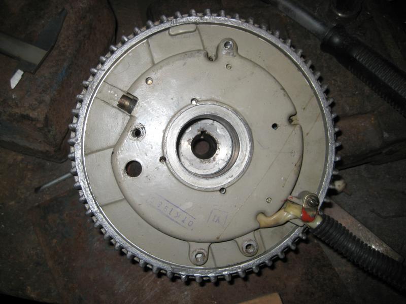

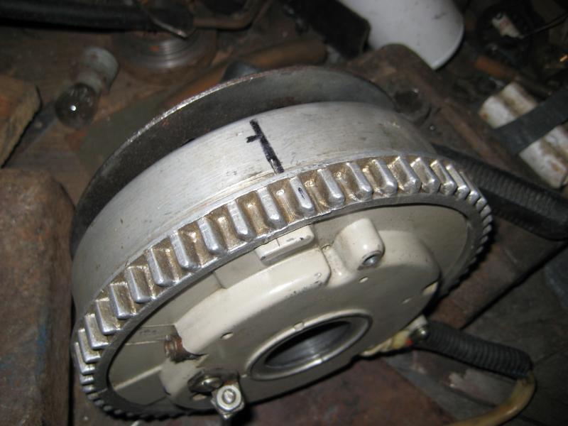

если не поменял детали в зажигании на импортные, это следует сделать незамедлительно. при этом угол сместится в раннее, на начало прилива, на котором стоит метка, может чуть раньше еще. но не суть. примерно так будет. на маховике метка - она управляет моментом искрообразования. на приливе метка - она указывает где, по отношению к КВ будет искра.
в таком совмещении проскакивает искра. теперь тебе нужно отмотать поршнем назад от вмт на 7,2мм или 42 градуса. и совместить метки вращая тарелку - это будет положение максимального газа.

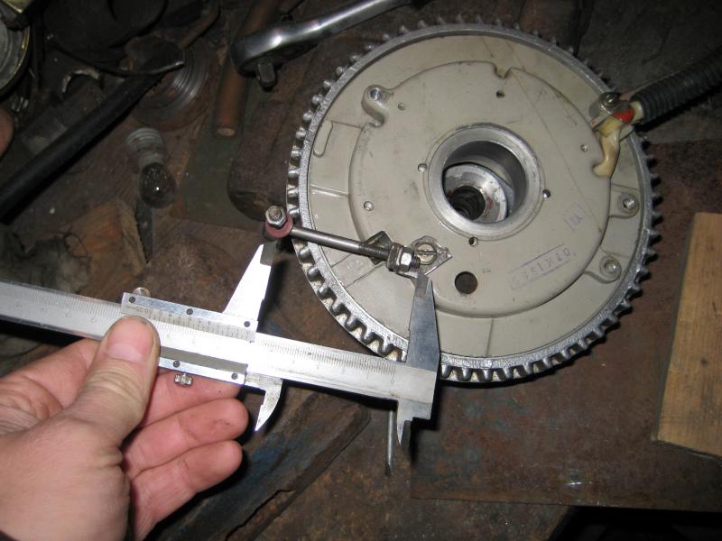

я перевернул тарелку относительно того, как было на ветерке приливом к карбюратору. тягу переставил и изготовил поводок. т.к. родного М-М не было. в том месте, куда засверлилися, изнутри прилив есть. для нарезания резьбы достаточно тела.
вот, что вышло:
а стробоскоп бы не помешал..
дальше, поставив поршень в вмт, совместить тарелкой метки и посмотреть, где будет ХХ. можно и упор сделать на +5град.

обязательно менять. загляни в тему ветерков - это сразу после приобретения нужно сделать. разброс параметров железных тиристоров ку202 огромный да и работают они согласно расписанию бурь на Марсе. нагреваются - совсем плывут.
если есть стробоскоп - чего мучаешься? дрель на маховик и стробом постреляй - все станет ясно же!

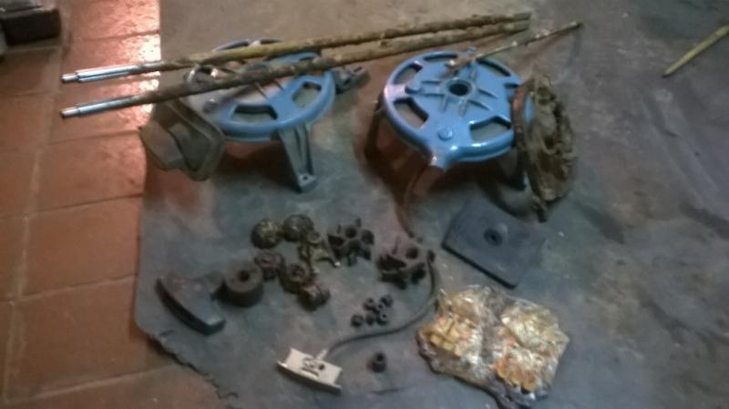

Вот сегодня хочу поделиться радостью.
Получил первую посылку из Ржева. Всё новое, как в СССР попал.
В магазин Спорттовары сходил.
bosya
02.07.2014
1 750
307

Благодарю за такие отклики!
Приятно конечно, но и стеснительно как-то.
Теперь точно, с этими запчастями, ещё один моторчик Москву-М подниму. пятый у меня без рессоры был совсем.

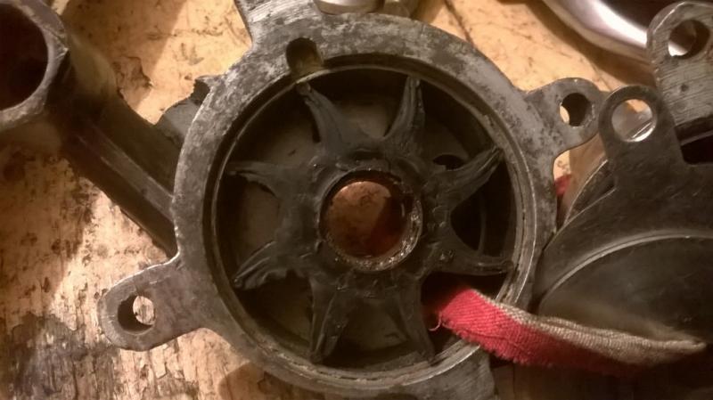

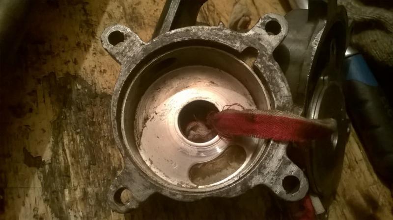

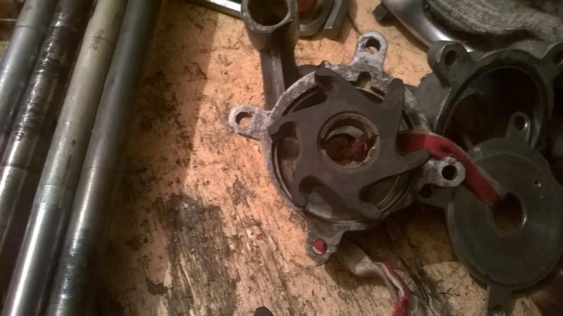

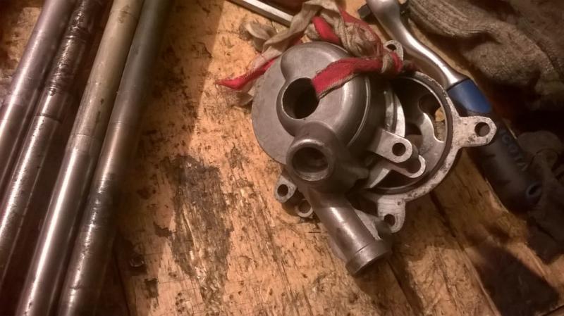

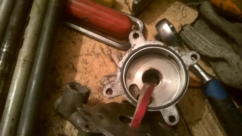

Сегодня, копался в запчастях.
Нашел вот такую помпу (на фото), кто может подскажет, от какого моторчика?
bombila
01.12.2014
132
Камень-на-Оби
Викинг 340 LS, Хантер 320 ЛКА
Москва-М,-12,5,Zongshen 9,9
От М-ки,12-ки.Вторая половинка работала на откачку воды из лодки.Зеркало с "ушами" от первой "Москвы" с верхней помпой.
vistas70
07.10.2015
502
38
Тольятти
Виталий
Адмирал 320
Москва, Москва 12,5х4, Нептун 23, Тохацу 9,9
Нет - у меня от всех малых Москва есть -это скорее от Москвы25,
вчера по ним фото изучал.
