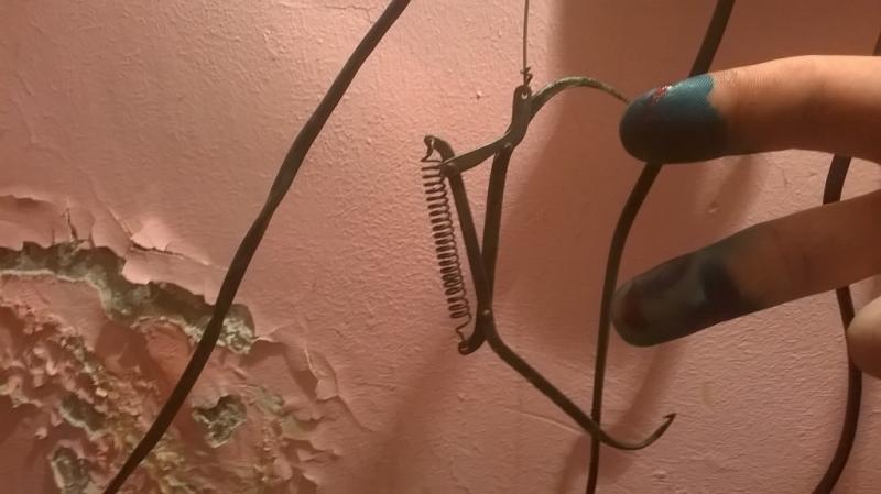

Сходил проверил мля капкан на щуку, теперь одним пальцем набиваю, попался решил почистить от ржавчины, а то не понятно было как срабатывает, почистил смазал, теперь одним пальцем набиваю - проверено работает!
Потом решил фото снять как он заряжен и второй палец зацепил, зато сфоткал всё-же :D .
Жена ржет, теперь и не укажешь указательным и фак не покажешь! :D
Фото заряженного ниже.

:shock: Надаже поосторожней! Так и без пальцев можно остаться!
Многие считают эту снасть браконьерской, соглашусь.

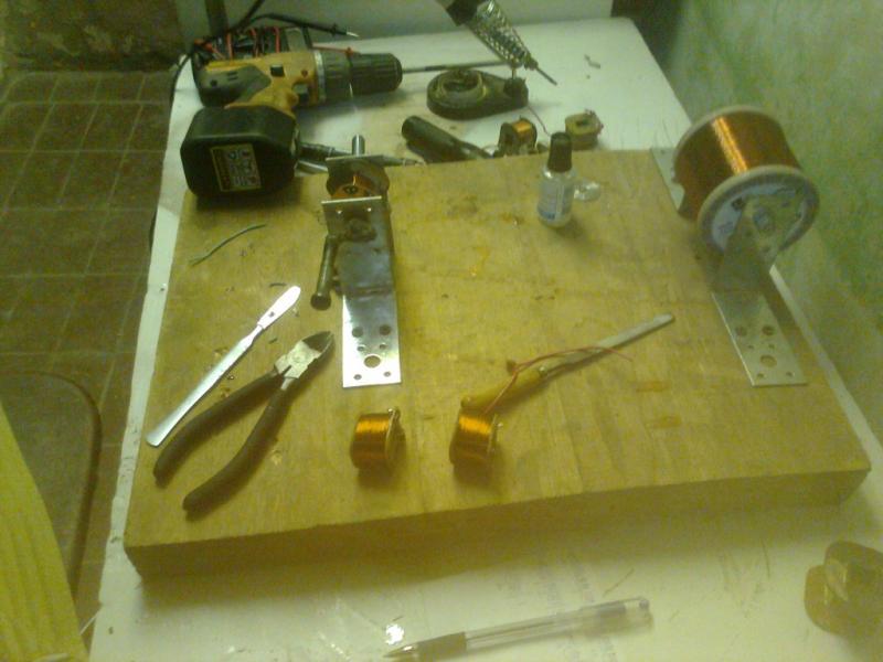

Сегодня суматошный день выдался, успел только катушки намотать для Схемы №3, 6500 оборотов,
сопротивление 720 Ом. на основе от световых катушек от Мб-2. Провод 0.12мм.
И поготовил ещё пару оснований для катушек к намотке, по схеме Дмитрия,
из Московских оснований. попробую тоже сам сделать.
Фото того, что вышло.

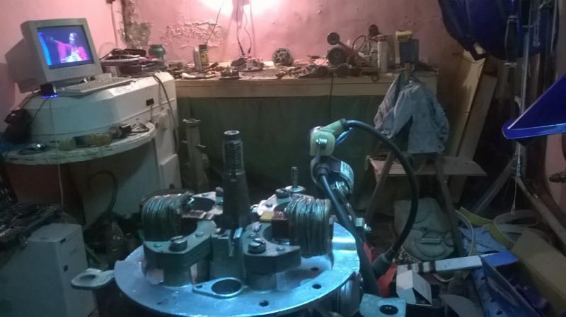

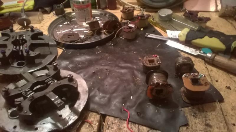

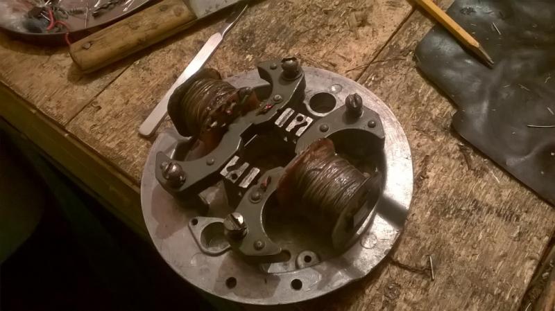

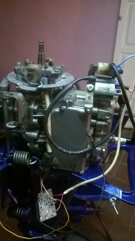

Сегодня спокойно довел до искры сему №3 от вращения маховика рукой, но заводить не стал,
искра со щелчком, прикольно слушать после ветерковского.
Катушки варил в парафине (вернее опускал в разогретый парафин), добавлял масло,
Как делал Макс 43(спасибо ему за видео), потом наматывал фумленту, потом тряпочная изолента, шелковая нить и поверх покрыл полиэфирной смолой.
Катушки По схеме от Дмитрия между 5000 витков и 250ю также изолировал фумлентой.
Завешивал маховики Москвы, три равны примерно чуть больше 1,7кг., а вот чертвертый почти 3кг.
не ожидал такого поворота. Кто-нибудь сталкивался с подобным? (стоял на Москве -10), новый совсем.
Ещё хотел спросить у знающих предмет.
Когда проверял на искру родное зажигание, из 4-х зажигалок, только на одной катушке была искра.
Недавно наткнулся на то, что при проверке значение должно быть больше 8кОм если проверять между высоковольтным проводом и массой, при отключенном конденсаторе. Но у меня ни одна катушка не звонится, в том числе и рабочая. Как ещё можно проверить межвитковое?
И ещё слышал, что при схеме №3 возможно, что нужно переворачивать катушки (я не совсем понимаю это выражение), толи имеется ввиду местами менять, но смысла не вижу (можно провода перекинуть). Вот такой для меня непонятный вопрос.
Есть немного фото может кому что нибудь сгодится.

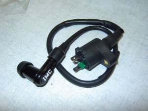

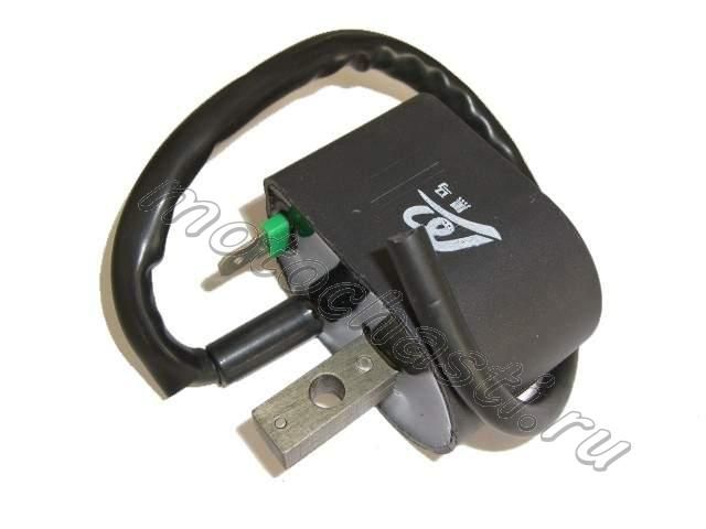

Sergey1965 сказал(а):
,купил две катушки-коммутатора скутерных.
а какие конкретно катушки скутерные ( марку модель если можно ) а то я искал искал, но ни я ни продавцы не могут сказать какие

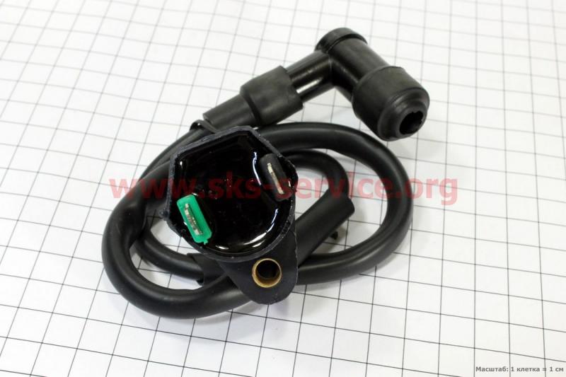

Sergey1965
31.12.2015
162
Ботмастер310к
Москва м,прибой5
Катушки-коммутатор suzuki ran. 2 в одном бобина+
коммутаторю
