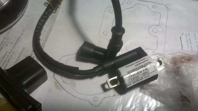

Места под колпаком у М-10 маловато, купил катушку(пока одну, как на фото) от скутера, вторую поставил от Вихря по моему, маленькую такую, нормально заводится. Можно ещё покупать, как в дальнейшей работе будут не знаю.

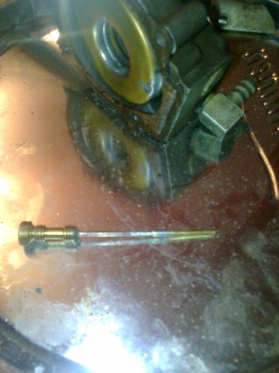

Хотел уточнить, речь идет о заглушке. которая сверху- на корпусе (вместе с трубкой), или в корпусе, которая под тонкой трубочкой(я её сверлил для удлинения родной).
Сейчас закачиваю видео работы, скоро выложу.

заглушка - на корпусе, сверху, за винтом-жиклером ХХ. на уровне заслонки дросселя. ее видно сверху карбюратора.
а та, что внизу в топливном колодце, что ты сверлил, там нужно обеспечить герметичность. чтобы получилось регулировать ГТЖ. иначе неучтенный подсос топлива.. ну и никакой экономии и регулировки. проверка - даже не знаю как провести.

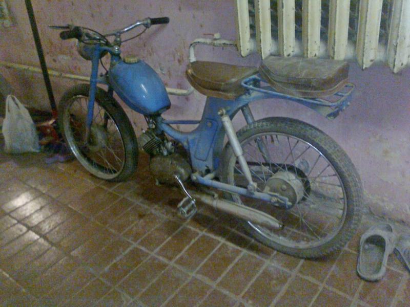

Покрасил четвертый мотор Москва-М и ногу та, что запасная была.
Можно собрать и 5-й моторчик (детали все есть, кроме струбцин, вертлюга и румпеля),
но уже думаю, что перебор будет, хотя время покажет.

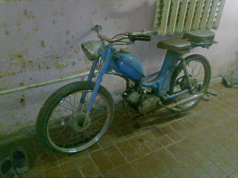

Мне вот подкинули на осмотр раритет ещё один 1968г.г., тот что на фото.

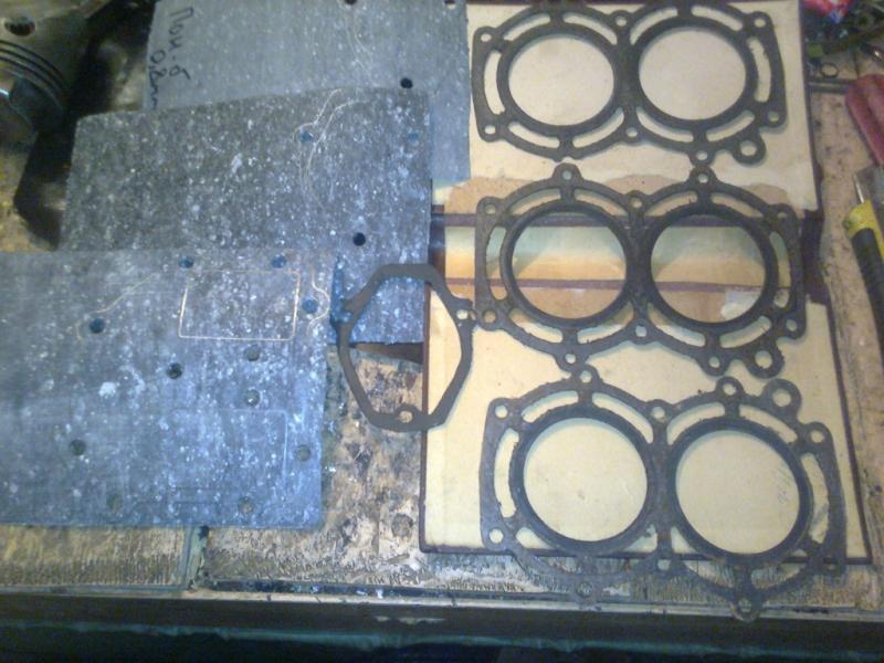

vistas70 привет! Прокладки под голову сам делаешь или покупаешь?

Башка - нет к сожалению сам пока не умею.

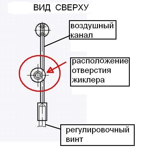

sergey081965 - про жиклер ХХ относительно потока воздуха, поставил перпендикулярно потоку,(если смотреть на карбюратор то влево).

vistas70 сказал(а):
..... про жиклер ХХ относительно потока воздуха, поставил перпендикулярно потоку,(если смотреть на карбюратор то влево)....
vistas70, мне думается, что ты слегка ошибся - отверстие должно смотреть ВПРАВО. Вот кто-то выкладывал чертежик, я только дополнил поясняющими надписями:

sergey081965 Спасибо!
Переделаю обязательно.
не обязательно вправо. канал может быть просверлен относительно оси и в другую сторону. Мы же это обсуждали. вставить сверло подходящего диаметра в канал и посмотреть, где меньшее расстояние до стенки - туда и ориентировать отверстие жиклера. как-то так.

Александр(bosya), ты, наверное, прав - если каналы в карбах просверлены по-разному. мне встречались только КЛМ-100 с таким сверлением, как на чертеже. конечно, проверить не помешает, соответственно и отверстие развернуть туда, где будет максимальный поток воздуха.

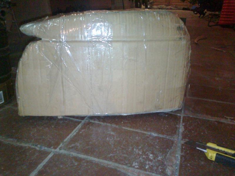

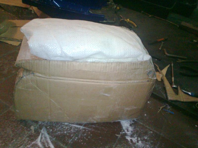

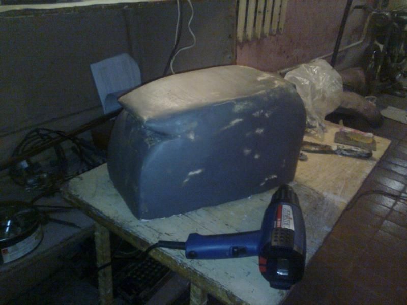

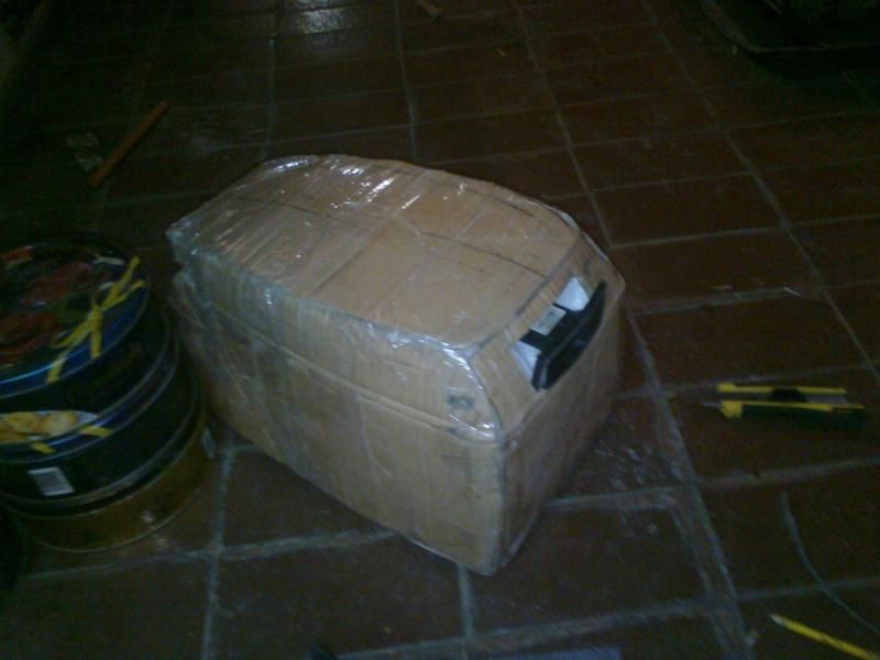

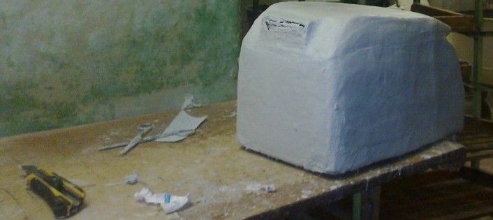

Начал делать колпак на М-12.5.
Покажу что сделал в фотографиях, делаю первый раз.
Фото выкладываю для того. что-бы если всё получится, и кто-захочет увидит опыт.

Фото в обратном порядке прилепил.
