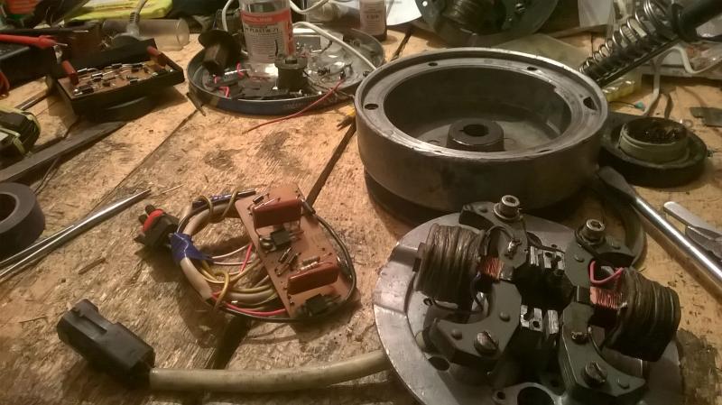

bosya- У меня были три комплектные Ветрозажигалки с Ветромаховиками, на три мотора с ними я и проводил все испытания в бочках. Оставались четыре Московских, комплекта(маховики и зажигания), я решил попробовать сделать две схемы, схему №3(на два канала) и схему от Дмитрия с управляющими обмотками, для того что-бы самому увидеть, что лучше. Поэтому могло возникнуть недопонимание по количеству витков на катушках.
Сегодня заводил Москву-10 со схемой №3. К стати работа мотора с этой зажигалкой против Ветерковской мне не понравилась.
Решил оставить все настройки до весны, по этой схеме. Холодно -14С. карбюратор белый весь,
Мотал катушки против часовой стрелки если смотреть на выводы катушек, проводом 0,12мм. 6500 витков +/-, сопротивление 718 Ом.
Вот видео работы мотора. https://youtu.be/iGQ8vy1cgok
В видео вопрос задал некорректно. А по сути мне не понятно, если катушка намотана не в ту сторону, мотор будет заводиться и как понять( если заведётся) правильно-ли направление намотки. Не очень я силен в электронике и кроме Ветерковского зажигания на Москве ни чего не видел.

Ещё сегодня спаял Схему от Дмитрия и полдня мозг себе выносил(проверял и перепроверял схему), а оказалось, что перепутал катод и анод на терристоре. Заискрила она короче (к стати самый классный маховик тот, что на 3кг.), его поставил, рукой крутнёшь, а он даже не останавливается (без шпонки) - Спасибо Тимофею у него подсмотрел(про шпонку), а то искру стартером до этого искал.
Про угол опережения, вроде-бы у Макс43 по этой схеме в "консервах" видел, нужно глянуть, может фото есть.
Хорошая тема (спасибо Макс43), много полезного.
И ещё после просмотра видео От Макс43, сегодня-бы схему №3 не стал собирать, жестко работает моторчик, не спокойно.
Может мне показалось, но со схемой от Дмитрия, как будто за оборот маховика две искры на свече(не уверен).

нордик301, bosya - Спасибо за отклик! Именно эту схему я и собрал, как схему Дмитрия. Вчера заискрила.

Сейчас заводил Москву 10, с "Надежной" схемой - вот с этой: go.php?http://lodka.mobi/2015/07/25/esz-dlya-ml-10-moskvy-i-veterka/#more-218.
Вот ссылка на видео - https://youtu.be/gvTpaOOJ-Ag
Работа мотора понравилась, работает как с ветерковской МБЭ, мягко, глушится румпелем, заводится на "запуске".
В общем этой схемой я доволен.
А катушки и собранную схему №3 могу с кем нибудь поменяться, на что нибудь, её нужно уметь настраивать, а я не большой в этом специалист.
