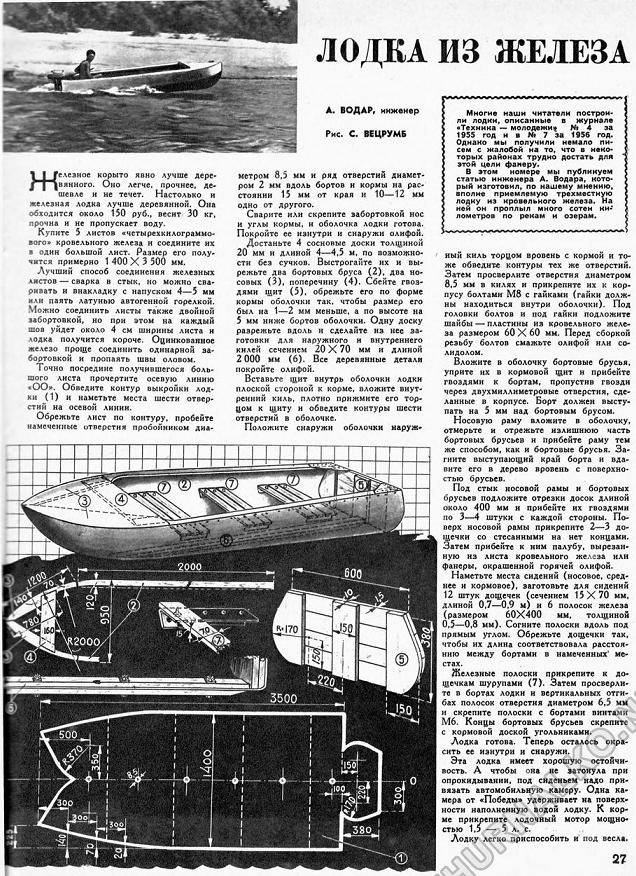

"Железное корыто явно лучше деревянного...." :)
  • 190,9 КБ Просмотры: 3 393
geoirk
05.10.2015
246
ИРКУТСК Иркутский р-он пос. Молодежный
Прогресс 2.67года 2015 г. Казанка М 2024
Yamaha 15, Mercury 30 SUZUKI DT30RS
Отличная лодка можно из оцинковки сделать.

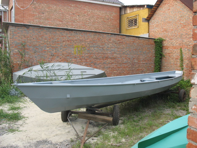

ниже на фото, черно белый, это наш ....
146245

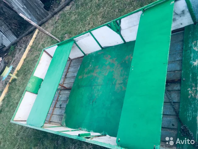

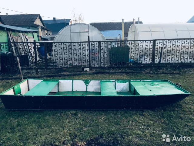

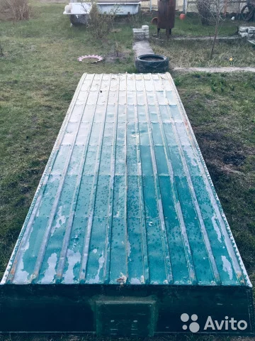

На просторах Авито нашел лодку из оцинковки с каркасом из трубного профиля.
151926
151927
151928
151929
Тугарин любит такие корыта называть окаренком. Крепление бортов и днищевого профлиста наверняка на вытяжных алюминиевых заклепках. Интересно когда они прокорродируют что листы с грохотом отвалятся?
