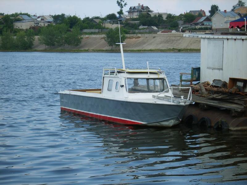

10 091
1 329
У нас половина флота из стальных лодок - ЛПТ (лодка промысловая транспортная)
http://www.ladverf.ru/lpt9.html
У меня дальний роцтвенник по линии жены промышляет в Ладоге на таких. Либо ржавые прямо очень (надводная часть) либо каждый год полное обновление ЛКП. Понятно, что пока ходит никто ничего не делает.

Хорошее корытце!! Тока немнога подработать с движком,через угловой ред и кормовой плавничёк добавить.но нам такие обводы трудновато будет делать.

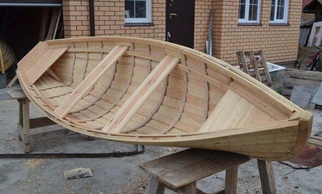

У моего дядьки родного такая лодка уже 16 год. До этого каждые десять лет шили из досок деревянные, типа такой вот:
делают, даже из бетона...
победа
04.03.2011
1 539
Мercury-50 ELPTО
Делали ДА, и из бетона и я малый был и видел сам! Но как показало время, это всё УТОПИЯ! Сейчас в фаворе пластик, а кому надо дорого и навсегда - Люминь и его сплавы! Деревянный корпус, это классика и она всегда будет! Всё остальное, это вчерашний день или даже бредовый вчерашний день...

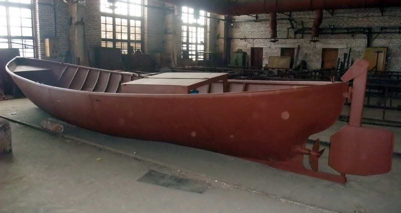

Да делаем, делаем и именно лодки и именно из 3мм стали. Дешевле и в ряде случаев гораздо практичнее.
луха сказал(а):
Стальные лодки- только водоизмещение.вот и весь ответ на первый вопрос.
Их делали,делают и будут делать.
Не только водоизмещающие. Мы делаем не только яхты но и глиссирующие мотолодки и катера не только из АМг но и из стали.

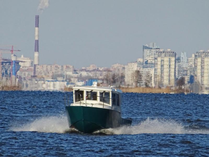

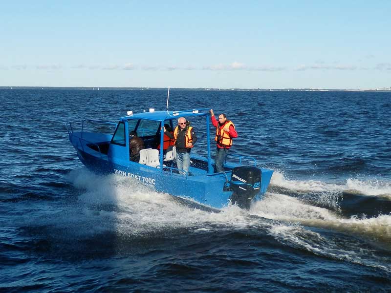

Ваванычь сказал(а):
Эта ссылка не точна, если речь идет о мотолодках и катерах из стали то надо смотреть Iron Boat
Например Iron Boat 700 http://metalboats.ru/ironboat70.html
или Iron Boat 740 http://metalboats.ru/ironboat74.html
