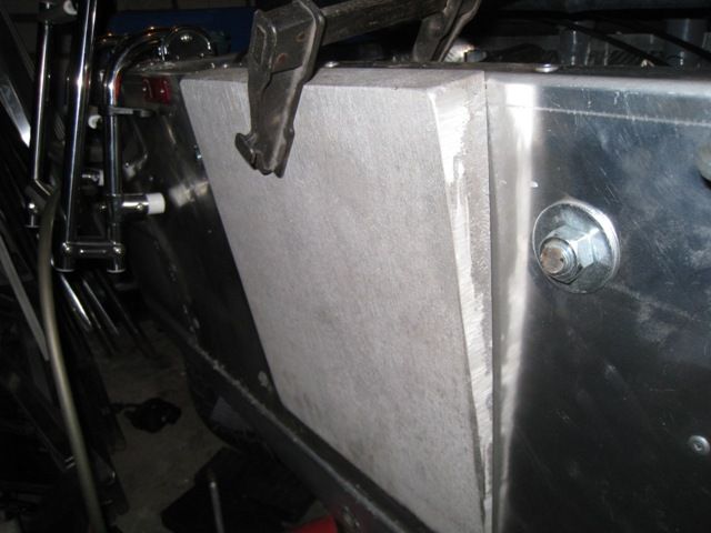

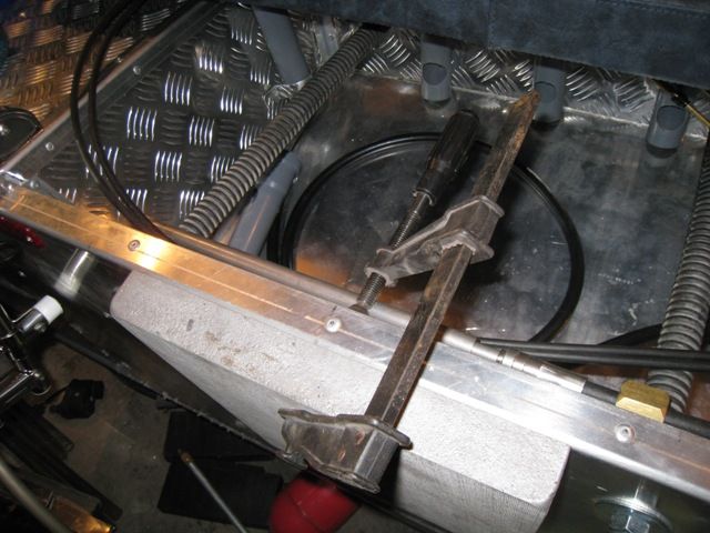

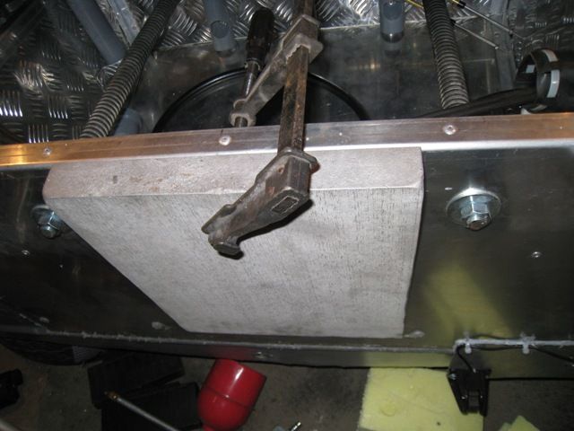

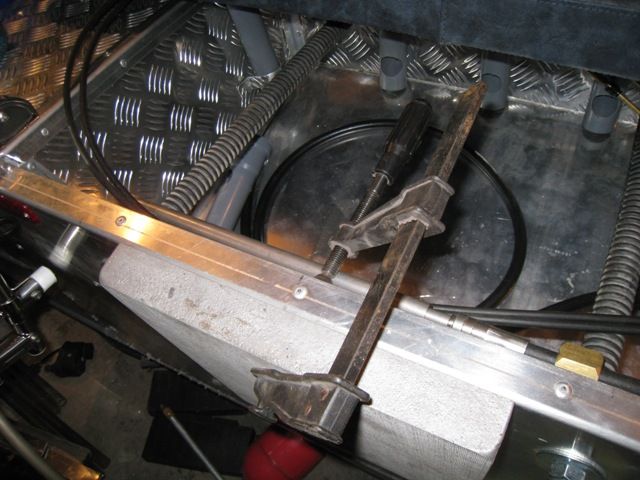

И в чем проблема? Замерь сколько у тебя растояние между крючком на струбцине( где винт крепления мелкомоторников) и транцем- это мокс.толщина,снизу где заканчивается плита крепления двс- мин.ьоесть в 0.
Ширина см15 делаеш 2 штуки,откручиваеш двиг иприкручиваеш уже с ними.

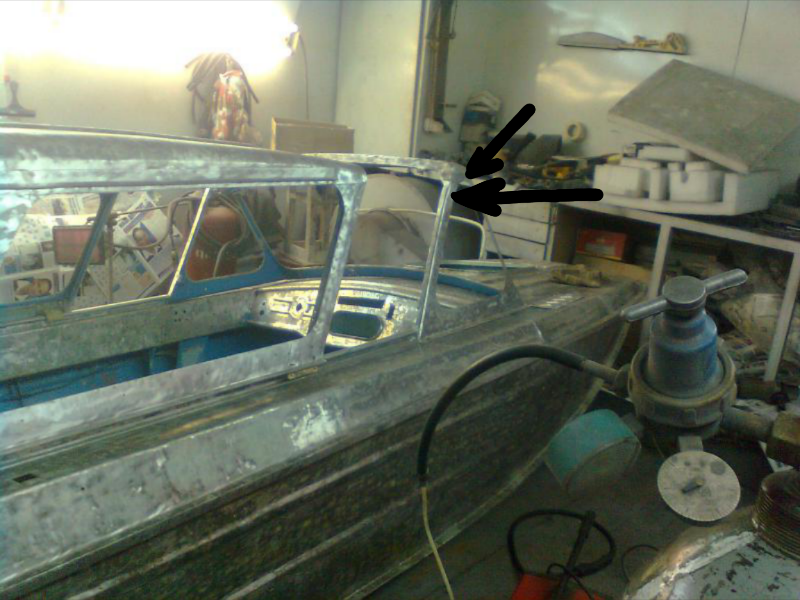

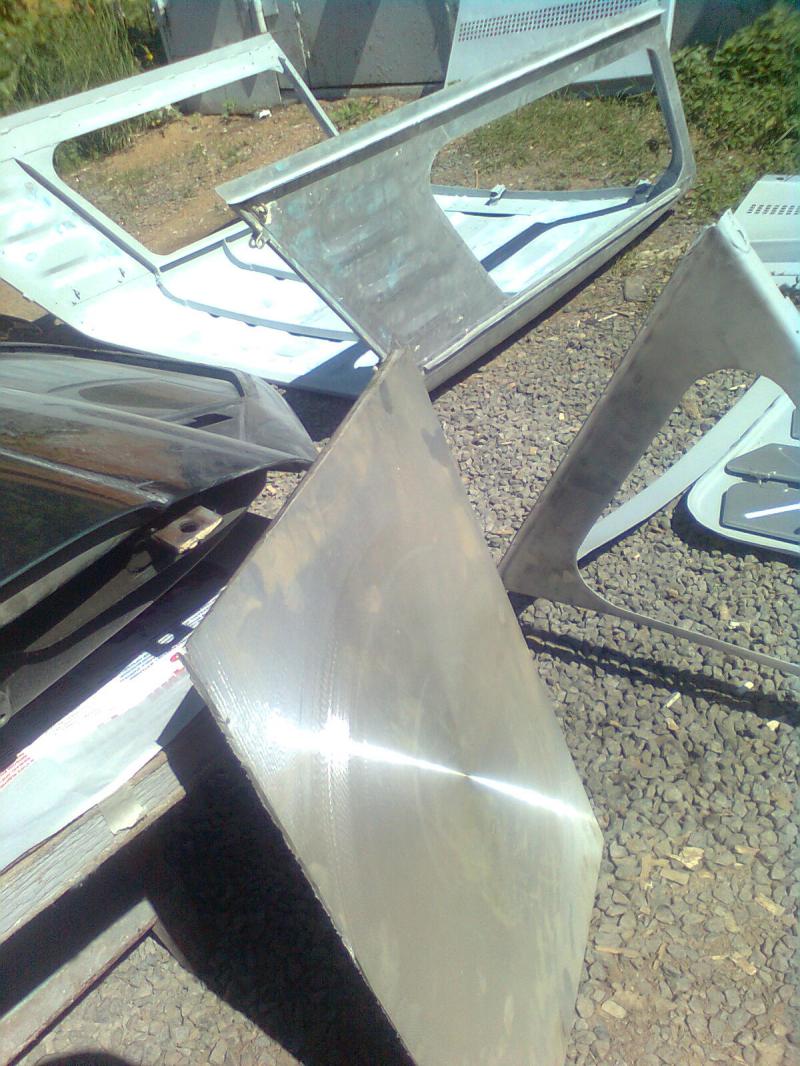

Режется в любом удобном месте...(я резал в верхних углах)...ставится вставка и всё это дело заваривается аргоном. Естественно что и крышу наращивать на ту же высоту что и рамку.......крышу проще там на болтах и клепках. P.S на фото видно.....внимательно просмотри ещё раз фото.

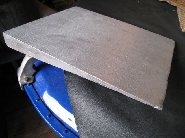

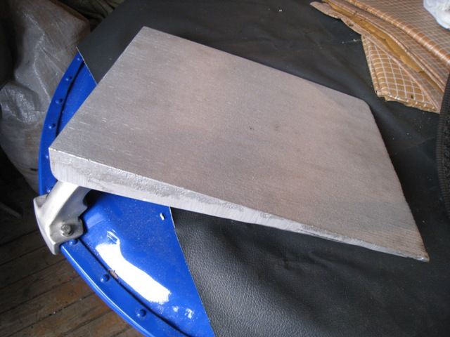

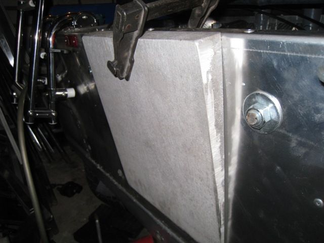

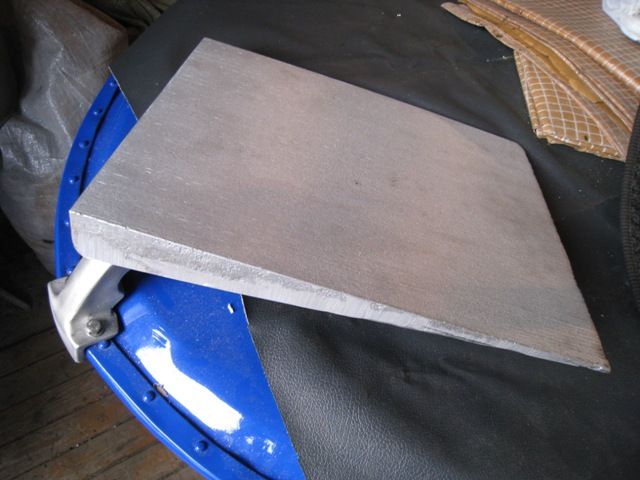

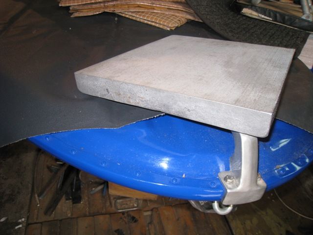

Нарощенная крыша и клин.

Стрелками указал места где отрезалась и наращивалась крыша. При увеличении фото видно иного цвета вставки из амг5.

Блин порой читаю и удивляюсь .Неужели так сложно вымереть и изготовить КЛИН :hahaha: . 1 Обмерял станину мотора примерно 40 на 40 см. 2 Меряешь струбцины мотора например 7 см. 3 Замеряешь толщину транца на своей лодке где требуеться установить данное изделие КЛИН и он транец 3.5 см .И соответственно верхнюю часть Клина делаешь 3.5 см а нижнюю 2 мм. :good:. Я для Крыма клин делал так людям из литейки на газетке карандашем чертеж с размером от руки нарисовал и порядок отлили то что нужно .Как то так.
