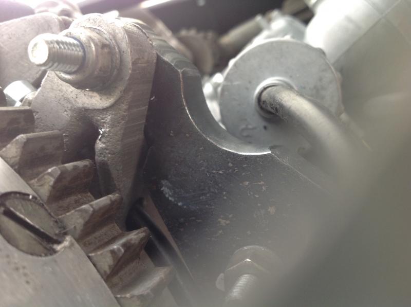

1) Отверстя крепежные переделать под резьбу;
2) Высверлить крепежные отверстия для вашего стартера;
3) Под укос правой ноги крепления ручного стартера необходимо сделать небольшую выборку;
4) Полукруглая выборка над карбюратором лично для меня недостаточна (но у меня карб Mikuni);
5) Шею необходимо уменьшить на 5-7 мм., иначе не встает капот
На самом деле все это делается болгаркой за 15 минут, за исключением резьбы в отверстиях.

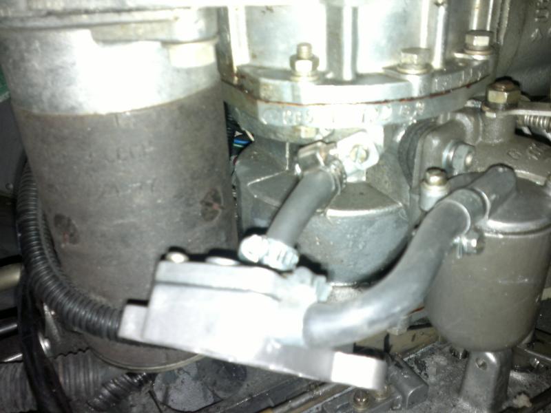

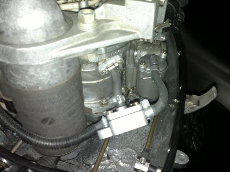

Завел. Но карб надо регулировать. На видео родной карб, на mikuni тоже заводил.
Мне главное было сейчас узнать, правильно ли я всё собрал.
А, заодно выяснил что не работает бензонасос. Собственно потому и глохнет быстро. Пробовал подкачивать грушей, тогда не глохнет.
9 527
4 673
:) Алексей! Поставь насос от скутера и забудь про родной как страшный сон! :good:

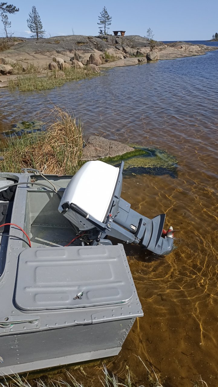

К стати, заметил что категорически неудобно поднимать мотор. Надо либо ручку на капот сзади вверху делать, либо выелеивать нишу в капоте. В общем, надо думать.
A-Ivanch
03.07.2018
204
99
Нижний Новгород
Казанка(Южанка)
Нептун 23
По примеру Сергея Котова, пропилил отверстие сзади в крышке (служит и для забора воздуха). А также ослабил пружины стопора, чтобы можно было поднимать не нажимая на кнопку фиксатора. Результатам доволен.
