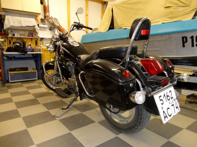

Я еще зимой люблю немного повозиться с техникой, что-то проверить, почистить, смазать, подкрасить, заменить, подрегулировать: снимаю слани, проверяю троса, фильтры, сливаю бензин с бензобака, снимаю аккумулятор. Составляю список работ, потом по-тихоньку, все делаю. То же самое с мотоциклом. В гараже стоят: машина, мотоцикл и прицеп с лодкой.

Хороший гараж :yes: С размахом :good:

Квартиры нет. Построил дом с гаражом. В гараже зимой + 15 С, при необходимости за 20-30 минут поднимаю до + 18-20 С. На улице, при этом, бывало до - 39 С. У нас не Южный Федеральный Округ :)
