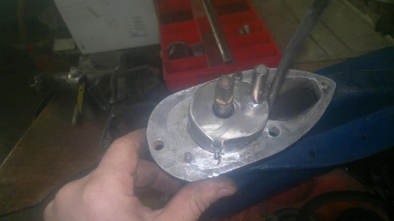

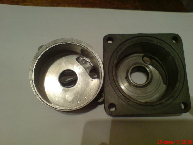

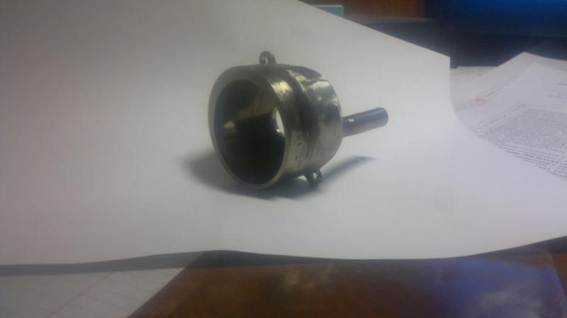

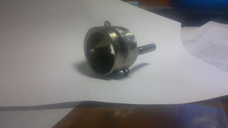

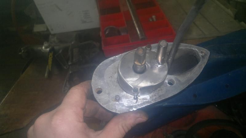

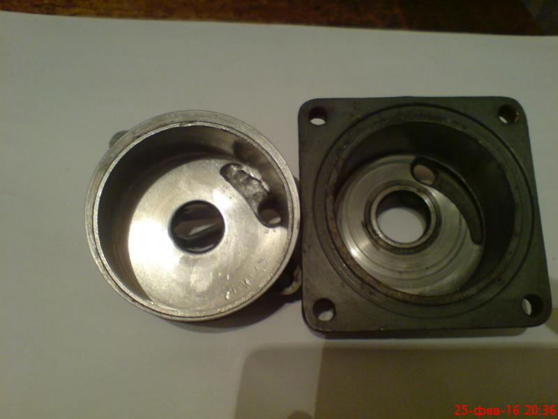

Сделал вот такую доработку корпуса помпы, по аналогии с помпой Нептуна.
Обычным сверлом рассверлил желобок. Теоретически должно увеличить производительность так как в месте максимального сжатия лепестков крыльчатки вода между ними будет вытеснятся по желобку в систему охлаждения.
Обычным сверлом рассверлил.
А что это даст? Увеличит производительность?
1 354

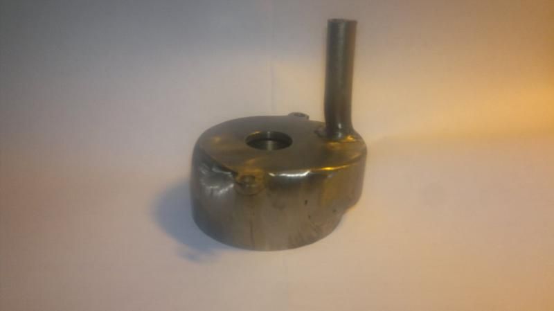

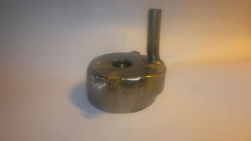

И еще как. А я вообще сделал новую помпу из нержи, по аналогии иномаршных.
kav75
16.01.2010
2 791
1 370
Томск (Северск)
Эксцентриситет какой сделал?
1 354
Не помню, но побольше чем у родной.
kav75
16.01.2010
2 791
1 370
Томск (Северск)
Крыльчатку оставил вихрёвскую или иномарочную?
1 354
Оставил вихревскую но обточил как иномарочную, поверхности которые касаются корпуса помпы узкие.
kav75
16.01.2010
2 791
1 370
Томск (Северск)
Понятно. Спасибо.

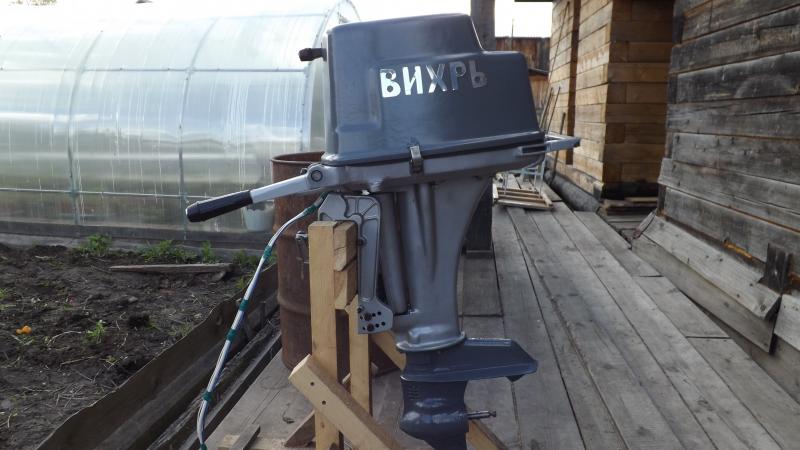

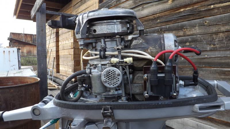

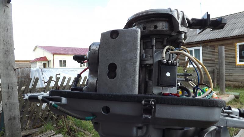

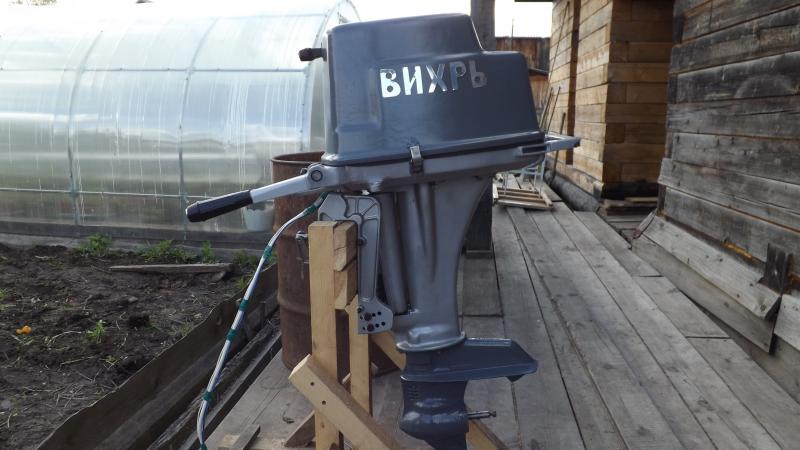

Спасибо форуму,вот что у меня получилось с вашей помощью, так сказать мой первенец :)
9 554
4 758

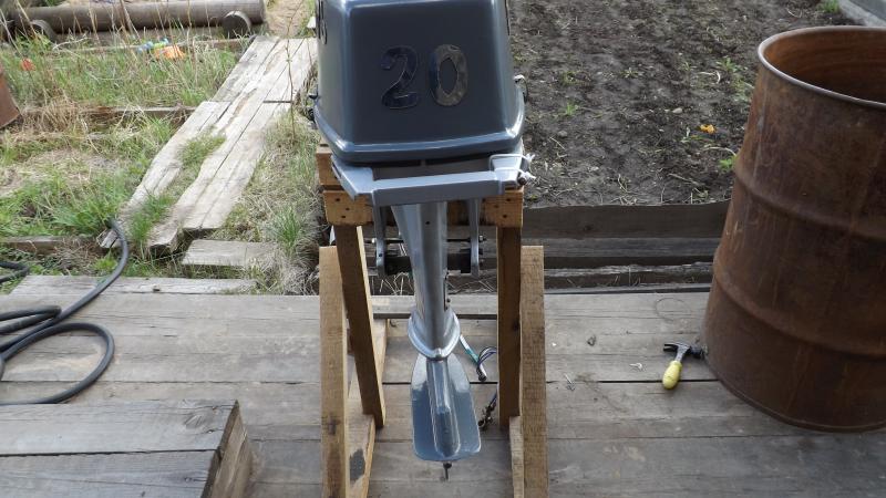

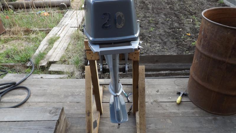

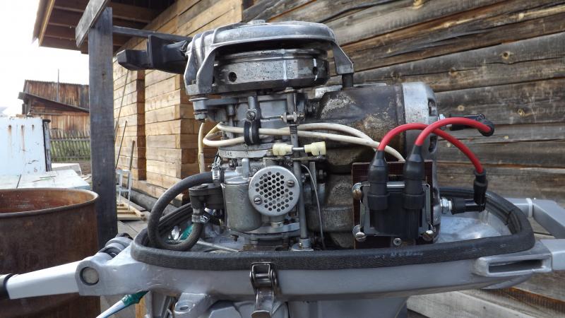

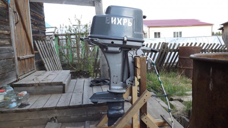

:) Ну вот ,дошли руки до одного из моторов.Все запчасти собраны и установлены на свои места.Редуктор перебран,Помпа заменена .Осталось поставить зажигание (Спасибо Танкисту за помощь в ремонте) и покрасить.

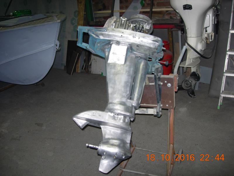

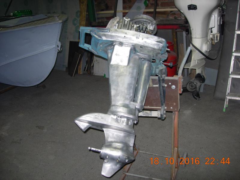

Давненько я здесь не отмечался. Прошлой зимой перебирал 25-ку. Получилось вот:
TuDSuuBoP4w[/url]
Кто-то скажет: "А шо, просто 25-ка!" Ан-нет, "модерн изнутри": "глухие"+подшипы в средней опоре.
