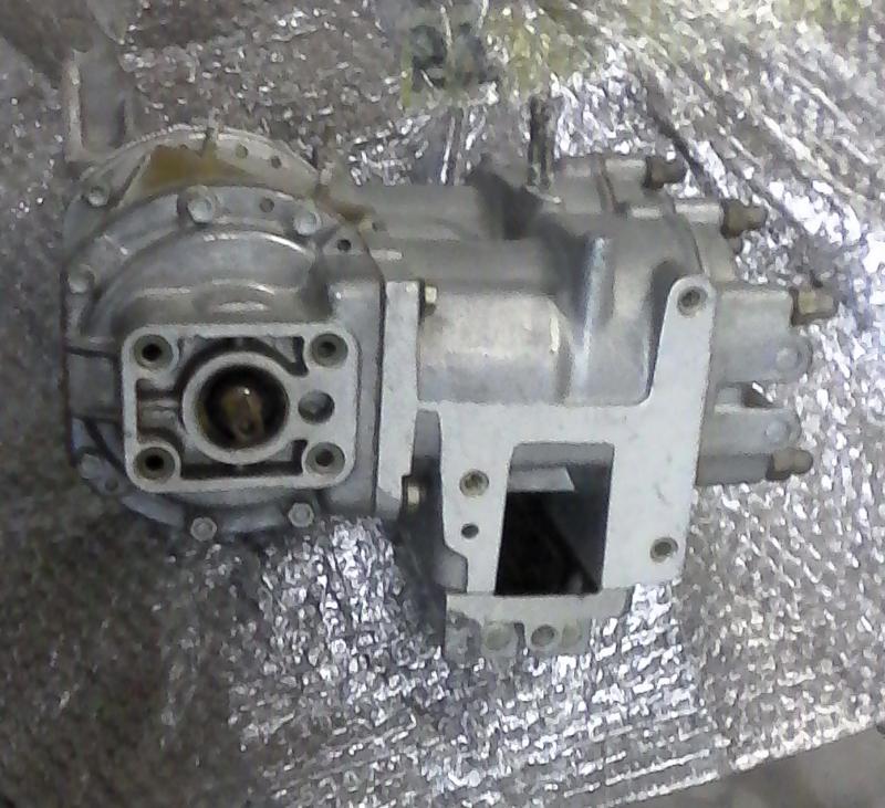

1 354
Ну вот фотки появились. Танкист извини конечно, но переделок у тебя не вижу. У МИК по фото сразу видно чего он делает, прикольно. А металлолом и у меня есть, только фоткать его зачем, или ты всю эту кучу сам сделал, в смысле свалил.

Вот ещё раз говорю что ты не внимательно читаешь мои сообщения, а я написал на первой странице этой темы что......
Моя рядовая 30ка (на скамейке запасных) ни чего не обычного, из наворотов только мелководный режим
Ну как же так :unknown: Всё остальное что было сделано с этими Вихрями оно было сделано ещё при царе горохе и ни каких фото ни кто не делал. Ни я не брат мой не отец, который пачками эти Вихри перебирал и мы туда же с братом были приглашены по жизни. :hahaha: Только было это всё больше 25 лет назад. Тут как понимаешь пройдено уже всё и регулируемые жиклёры и тяга реверса через люк в дейдвуде и зажигалки всякие, да всё практически что было найдена у Сташкевича и ещё какие то книги от отца остались, что тут вспоминать то. Сильно ежели все эти вещи интересно найду все мелочи и сфоткаю не вопрос. Про металлолом не помню что за редуктора, но реальная куча в другом углу сарая. Тяга там разъёмная на фото, а ты даже внимания не обратил :hahaha:

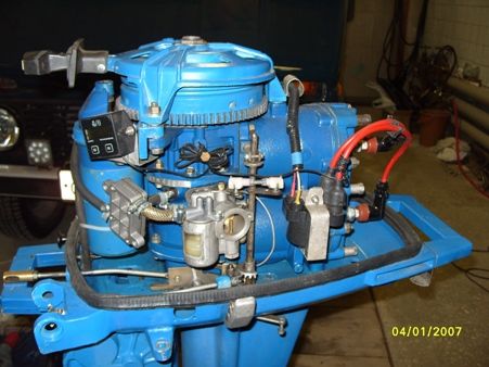

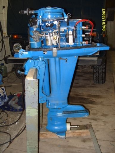

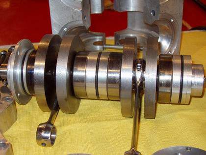

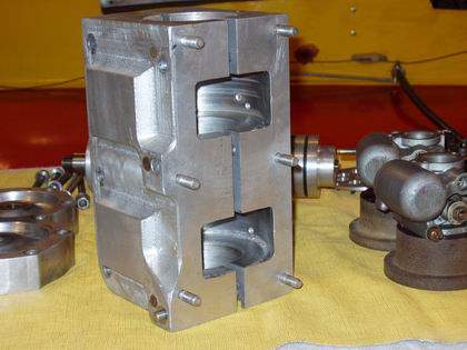

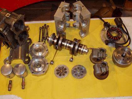

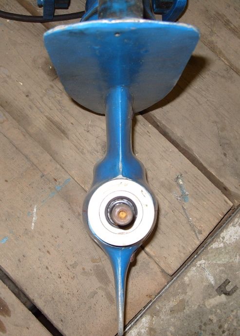

Вот ещё фото. Этот мотор делал Алексей Попов из Байкальска. Спортсмен-водномоторник.
Клапана бы "домиком" и с наклоном - было бы совсем кошерно.
Работа проделана очень качественно.
И на зажигание обратите внимание.

Ну,с попробую отметиться.
Так когда-то начиналось.
Этот мотор был продан. Тем более это был мотор друга, к которому тоже были приложены мои руки, но это не считается.
Первый свой мотор не буду выкладывать, т.к. он разобран, ожидает перекраски и станет братом-близнецом второго.
Итак, начнём.

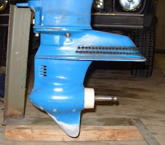

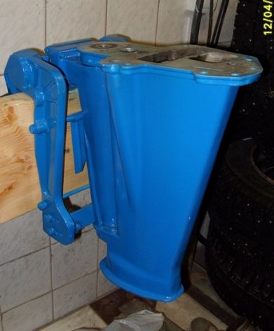

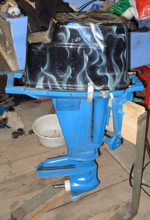

Окрашен дейдвуд с подвеской по отдельности и собран на стойку
Цилиндры, расточены под первый ремонт с хонинговкой алмазными брусками и холодной обкаткой на токарном станке с проливом смеси 2Т масла и бензина 1:1 +АФК (не пинать, замеры до АФК и после не делал!!!)

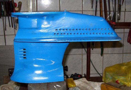

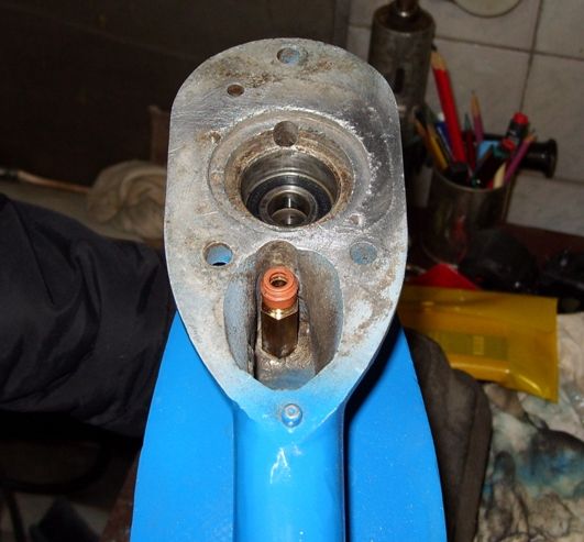

Подготовка корпуса редуктора

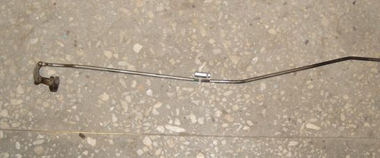

Тяга реверса

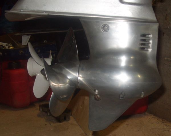

Сейчас редуктор выглядет так после сезона. Видно удлинённый вал со стаканом, сальники меняются снаружи, стоят пружинками к своим средам.
Общий вид головы с двух сторон

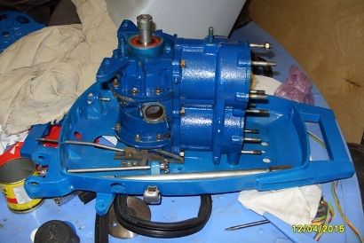

Весь мотор выглядет так
Ну и в полный рост с обтекателем
Сам обтекатель
Винт сегодня освежил

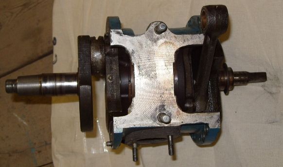

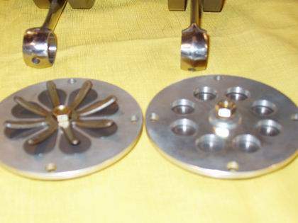

Подготовка картера. Изготовлены были стальные пластины, полирнуты немного, сделаны продувочные отверстия, в каналах картера убраны огрехи литья. На фото картер до расточки цилиндров, отходил сезон с пластинами. Золотники глухие.

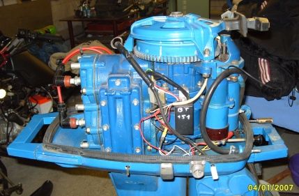

Мотор на зиму снят с лодки и водружён на стойку. Зажигание МБ-22, коммутатор на ВТ-151 всё-ж спаял, спасибо Андрею Танкисту. Запасной на том же тиристоре и на MAC-16 в запасе.

Миш, я свою 3ц. 35ку покупал под впечатлением этого твоего чуда ВихреЭвинруд, даже "голова" 3ц. Вихря 20ки была припасена :D ... но потом всё таки восстановил зверюшку :jokingly:

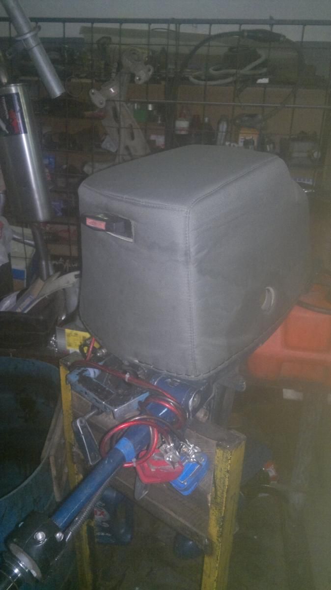

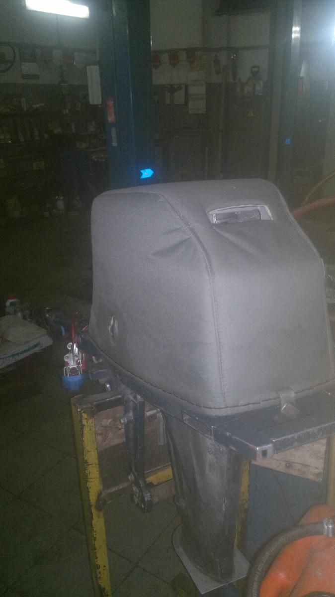

Уважаемые форумчане! Может я и не в теме, но очень хочется пошить чехол из ткани для колпака на Вихрь 30 . Может у кого есть выкройка или дайте совет как это сделать.
Andrey22rus
Бийск
Вихрь 30Э, Вихрь25, Ветерок 12
Замерь размеры колпака и сделай напуск по 0,5-1 см. На прошивку. Скроить можно из двух частей.

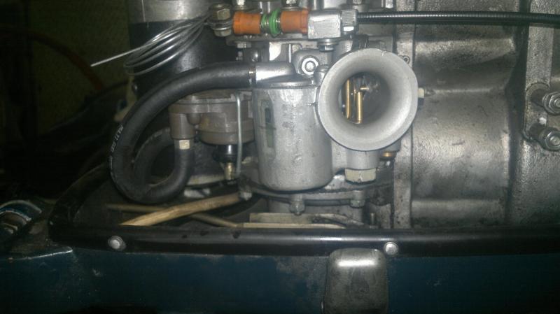

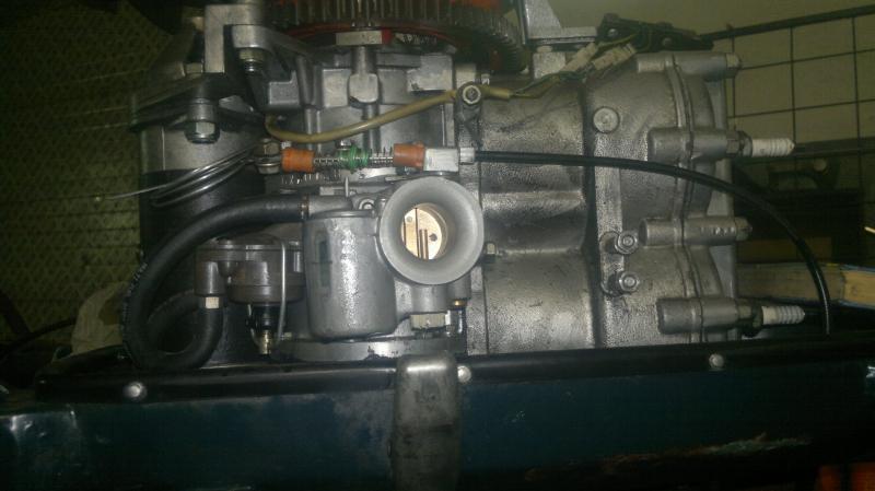

Из фото полезностей для Вихря, это глухие золотники, дырочка на уровень в карбе и удлинение гребного вала, ну и и разрезная тяга, хорошее решение по тяге карба на заслонку от Жигуля, очень хорошо придумано, про электронное зажигание, так это априори надо! Выхлоб не в "секель" а по пути к нему, ничего особо не даёт для Вихря, но здорово повышает самооценку владельца и отличает самого Вихря от остальных "близнецов", поэтому однозначно ДА, надо! Ещё тут был самодельный трим простой для Вихря и включение скоростей электрикой, ПОНРАВИЛОСЬ однозначно! Но эт высший пилотаж!

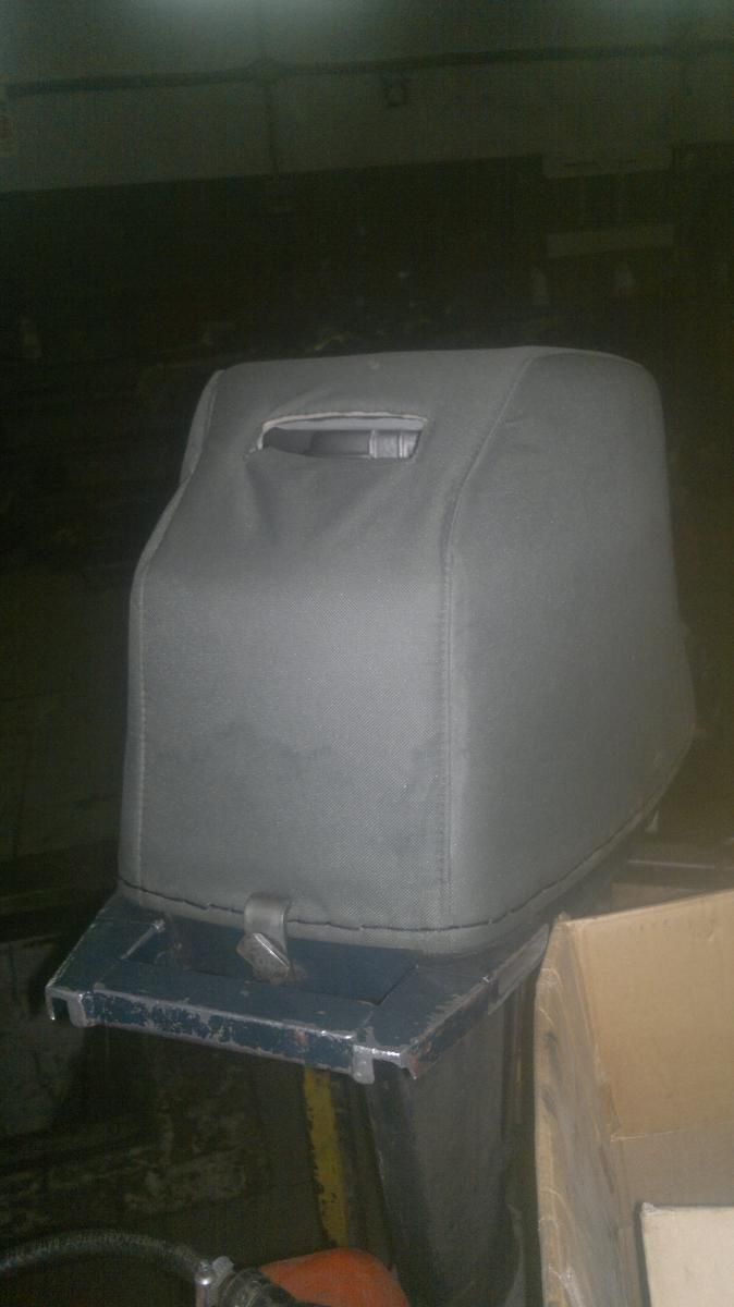

Вот как вариант. пришито к колпаку проволкой, сделан пропил в колпаке он же ручка для подъема, все другие отверстия заделаны. Чехол с "утеплителем", стало тише.

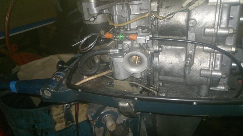

Победа выхлоп не в "секель" действительно не чего не дает, только шума больше. Но вот удаление самого "секеля", в смысле убрать и дырку заварить, сразу чувствуется.
По поводу тяг карбюратора, убрали нах весь этот привод (зажигание электронное) еще когда вихрь стоял на прогресе с дистанционкой. Трос подключался сразу к карбюратору, очень хорошая чувствительность газа и никаких лювтоф. После снятия с прогреса поставил ручку сначала от мото, потом от вело.

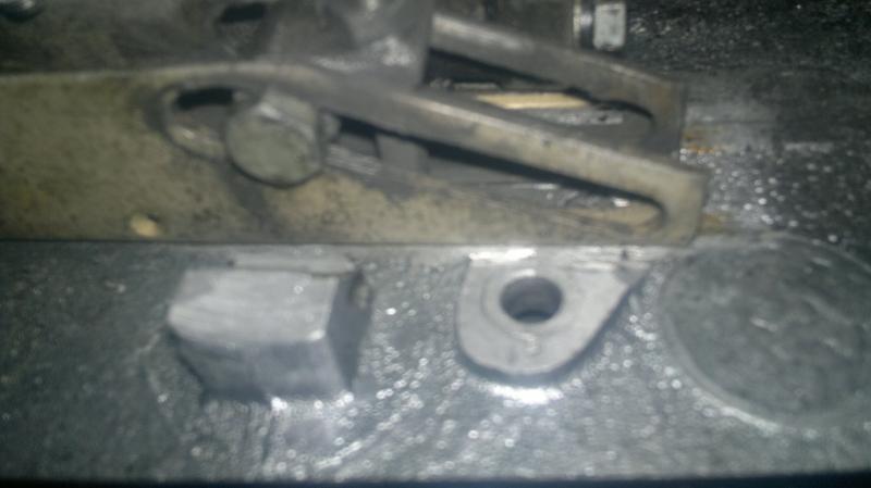

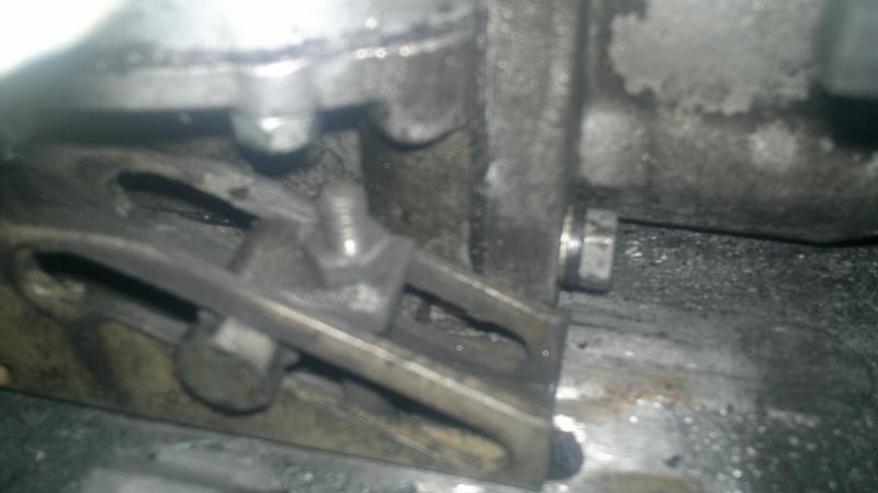

Вот еще переделан механизм переключения "скоростей". Две горки сварены вместе, регулировка теперь только гайками на тяге. Работает теперь мягко, потому что не перекашивается и не подклинивает при переключениях. В отверстии под шток стоит втулка второпластовая, чтоб дым не шел и тяга скользила.

У меня китайский карбюратор отказался корректно работать при загрузки лодки.
По привода тяги реверса - где-то в литературе видел такую схему.

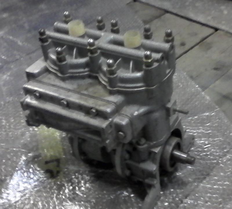

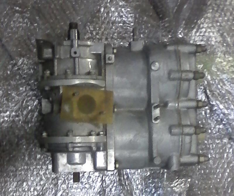

Сегодня забрал посылку с ТК
Обошлось это счастье в 4 килорубля плюс доставка. Я даже не думал, что такое ещё может всплыть. Огромное спасибо продавцу.
Будет смыт корсенвант, нанесён новый и голова уйдёт на хранение до востребования. Лезть в неё сейчас не буду.
Заметил, что головка покрашена молотковой эмалью. Раньше думал, что это отсебячина. Цилиндры покрыты просто какой-то краской типа серебрянки. Глушитель и картер не окрашены.
Это я типа поделился своей радостью.

kav75 сказал(а):
Сегодня забрал посылку с ТК........Это я типа поделился своей радостью.
Чтобы радость потом не была огорчена -проверь компрессию. :)
9 546
4 747
Поздравляю! На моём пермском движке блок цилиндров и головка покрашены.Картер ,нет.Самарский не крашен совсем.
kav75
16.01.2010
2 780
1 348
Томск (Северск)
реф-мех сказал(а):
Заглянул сразу во все дырочки двигателя, всё действительно новое, коррозии нет ни капли.
