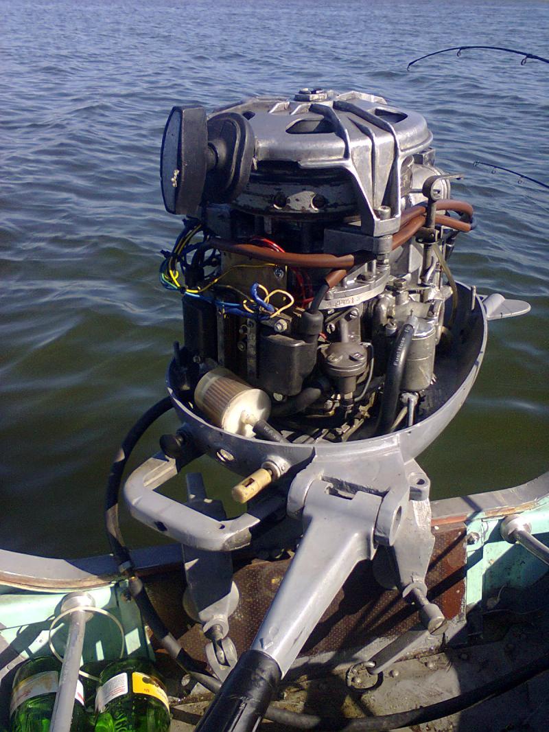

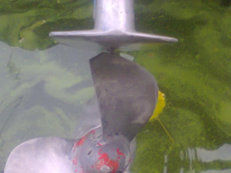

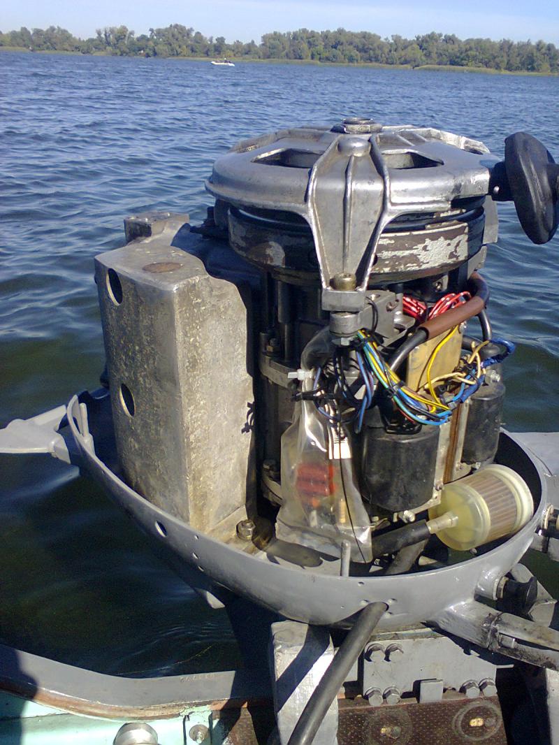

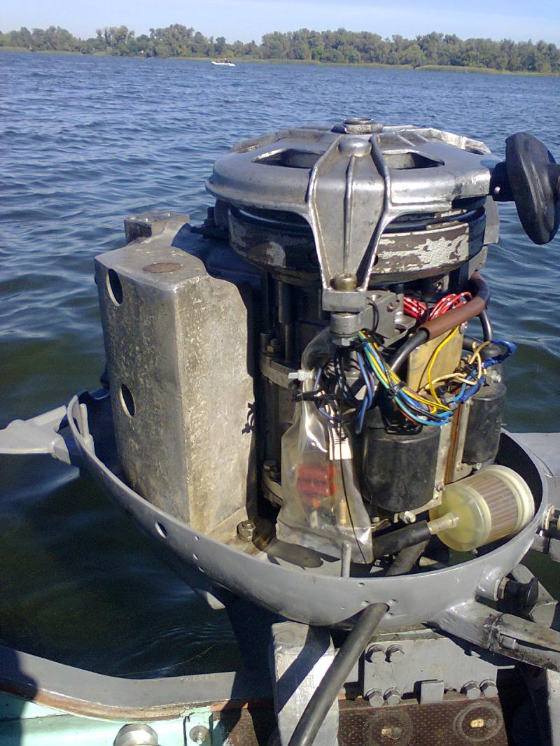

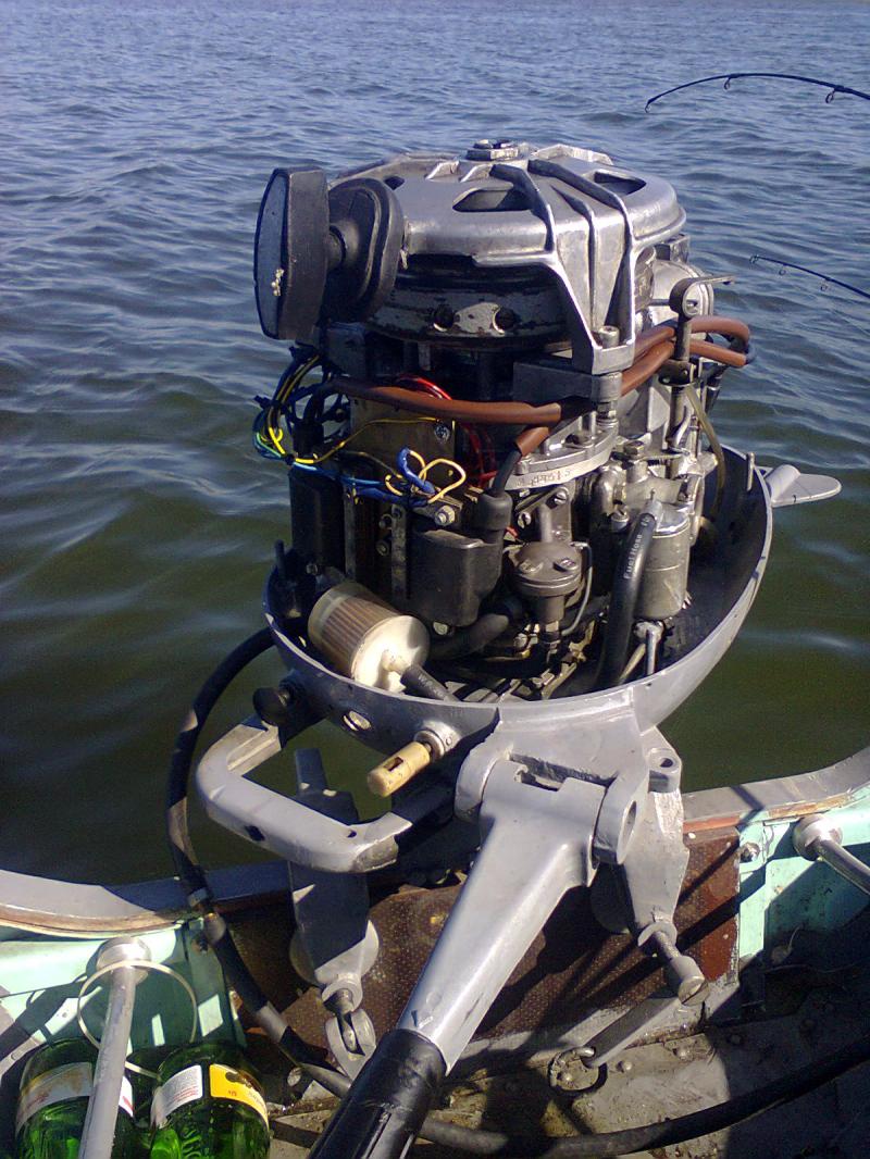

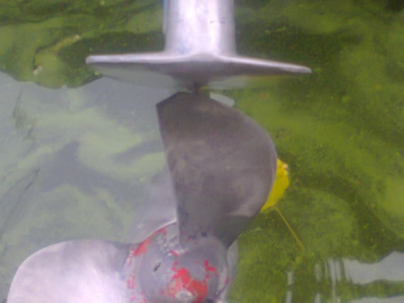

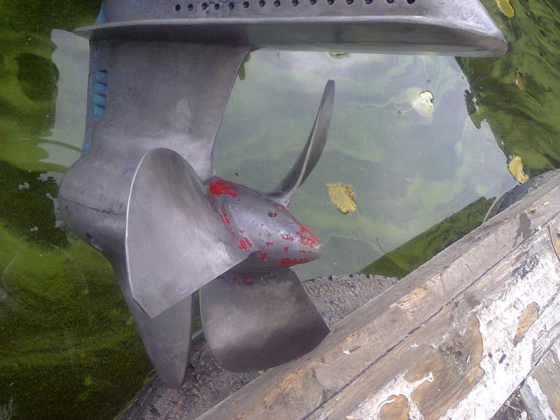

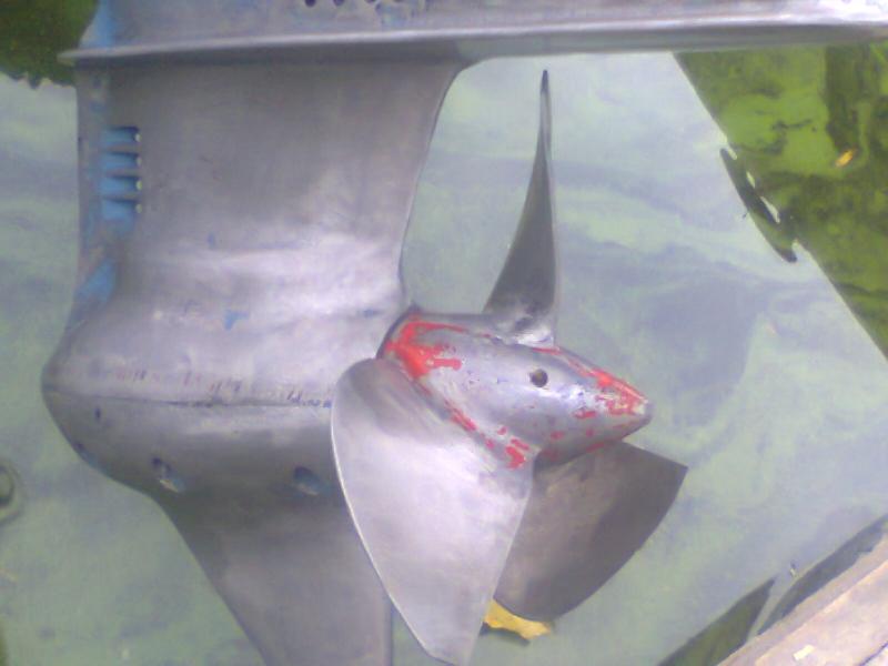

Несколько фоток моего безобразия. Схема номер 3, которая Лукича благополучно работает завернутая в кулечек. Может конечно не кошерно но шо поделаеш .

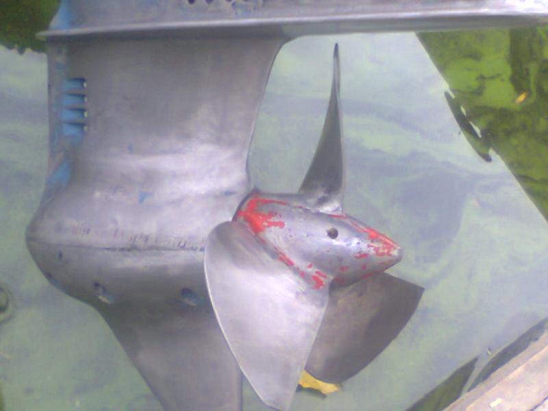

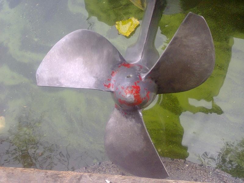

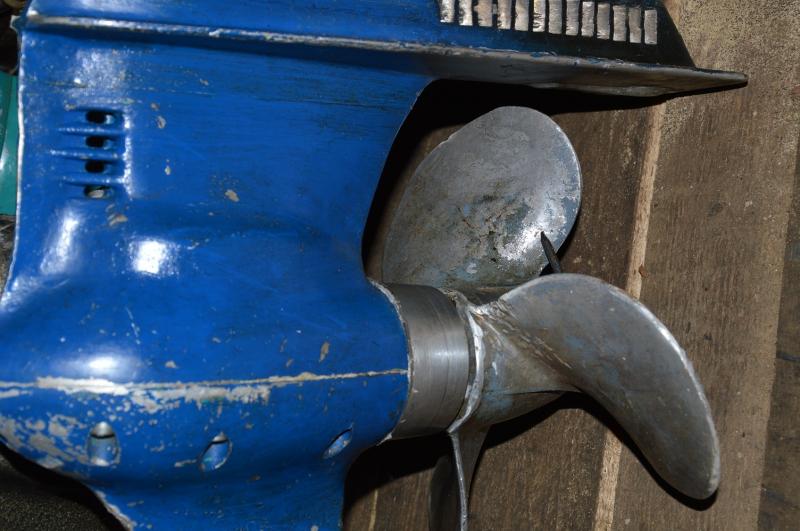

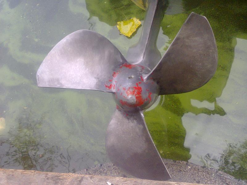

И еще мой вариант обрезания штатного винта, тоже выглядит странно немного но таки едет.
[attachment=0]Фото0860.jpg[/attachment
реф-мех
16.01.2012
4 462
191
84
Мариуполь
Вихрь-30, Вихрь-45
Это хороший вариант переделки штатного ГВ с Н=300мм. Так сделан самый крутой грузовой винт "Тюльпан" с шагом 270мм. :good:
Виталик
01.10.2014
417
Радостное
Виталик
Прогресс 4
Ну вот не знаю, как в сравнении с "тюльпаном", но куцые лопасти винта насколько я понимаю не дают ему "срываться" ... , а вот какой результат они дают, наверно на каждом корпусе по разному!

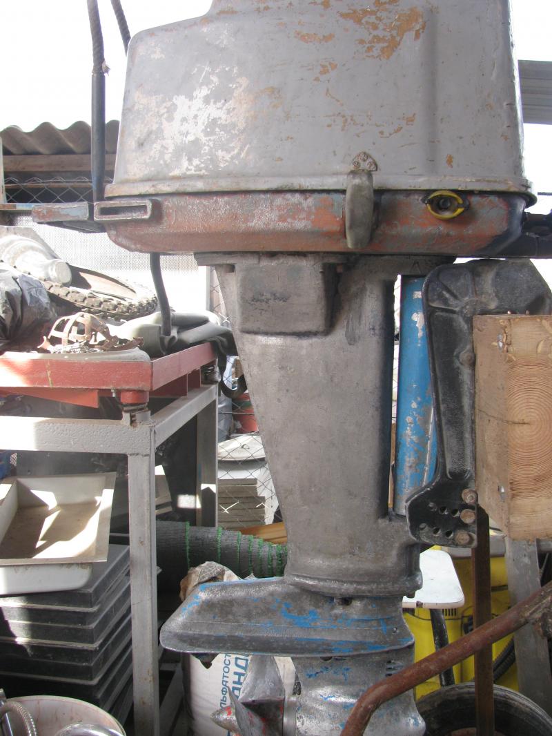

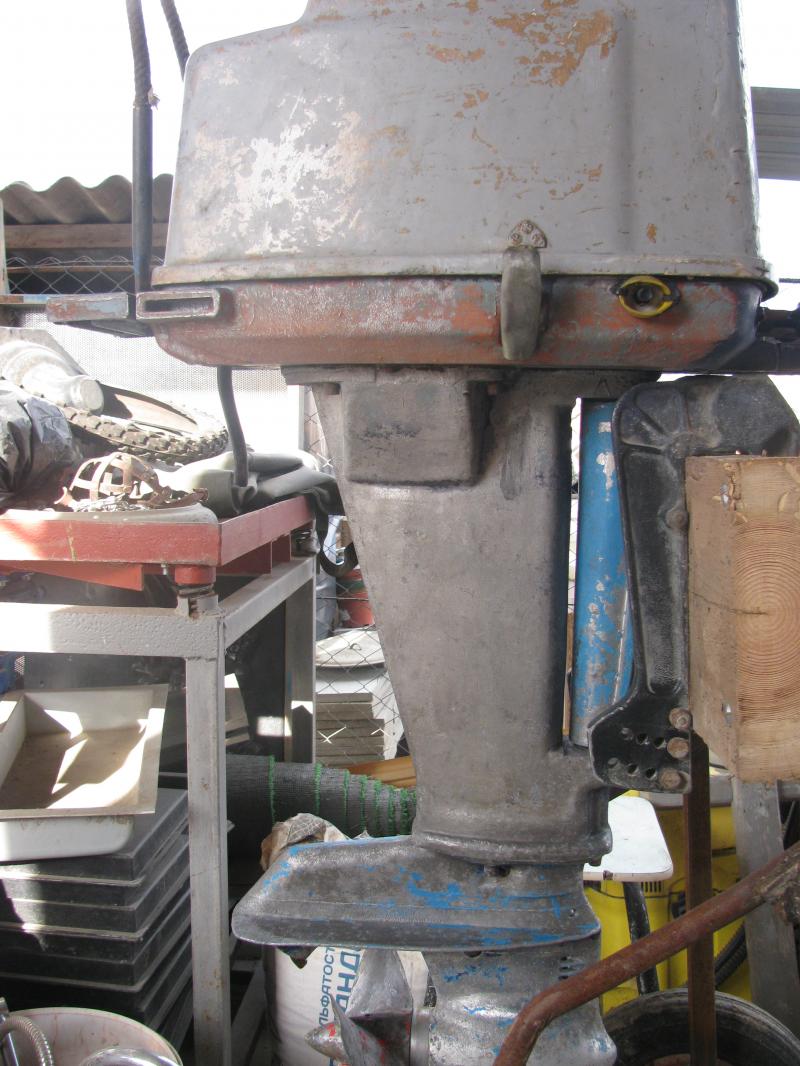

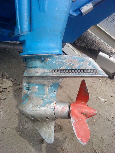

Всем привет! Внесу свои 5 копеек: удлинил гребной вал. Из плюсов: по ходу субъективно порезче с места стал трогаться, по защите от воды установлено два сальника, держат отлично, по технологии установлены подшипники вместо втулки - меньше износ, в т.ч. и сальников. Из минусов: с соседних лодок говорят что "орёт", а я и не замечаю.
9 554
4 758
На сколько удлинён вал? И есть ли конкретные замеры изменений характеристик?
Nick_gorn
12.02.2013
305
Горнозаводск Пермский край
СДЛ-730
Вихрь-25, Прибой
Докеру: 1. вал удлинён на 60мм, если память не изменяет. 2. т.к. гонять(ходить на максимальных оборотах) у нас негде, характеристики не измерял. 3. делал совершенно для другого: чтоб при подъёме мотора при переходе через меляки винт побольше от дна приподнимался, а субъективно быстрей трогаюсь так сказать "побочный эффект".

Чёт Вы меня в сомнения ввергли. Давненько удлинял, четыре года назад. Может и на 50. Доберусь до этого редуктора, измерю.
Nick_gorn
12.02.2013
305
СДЛ-730
Вихрь-25, Прибой
Там несколько задач пытался решить: 1) повыше поднять винт от дна когда мотор в подвесе поднимаю, хожу по перекатам, специфика; 2) получше уплотнить - поставил два сальника; 3) перейти на подшипники - во вновь сделанном стакане внутри редуктора 103-й, снаружи редуктора под крышкой 203-й, из-за него и пришлось на проставку-стакан ставить крышку чтоб 203-й прижать. По моим субъективным оценкам получилось нормуль, мне нравится.
911
Я то же только субъективно оценил переделку, и по моим очучениям с ней 25ка выигрывала у стоковой :yes:
Виктор_Саратов
27.04.2015
532
Казанка 5м2 (был прогресс 2 с вихрями 20,30. Suzuki DT30RS)
Suzuki DT40WRS
А в чем плюс? Что дает такая модернизация?
911
Упор она даёт, винт выходит из возмущенного корпусом потока, а выхлоп за счет эжекции улучшает(облегчает) продувку - фсё :pardon:
9 554
4 758
Спасибо что вспомнили вопрос и разъяснили!

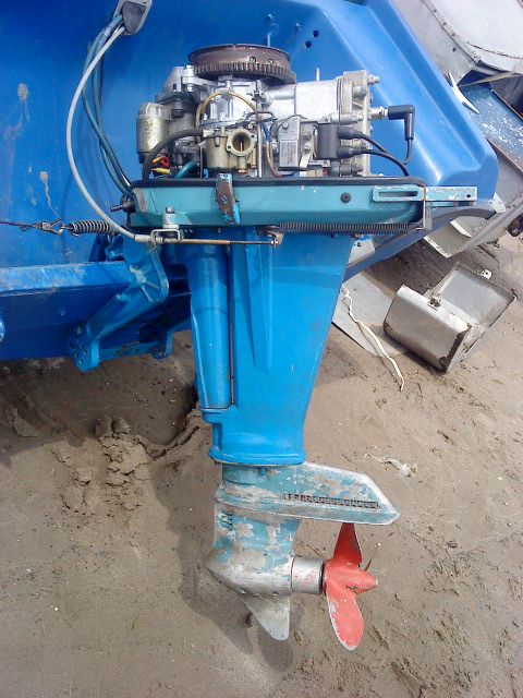

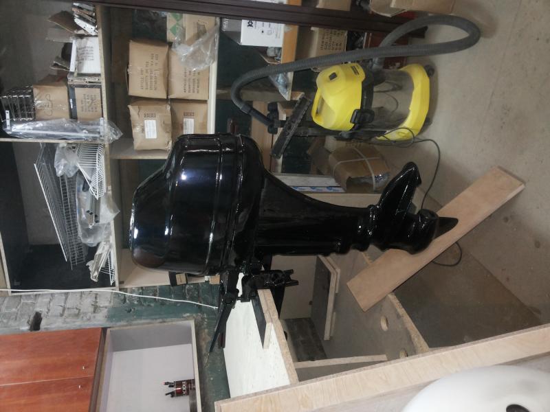

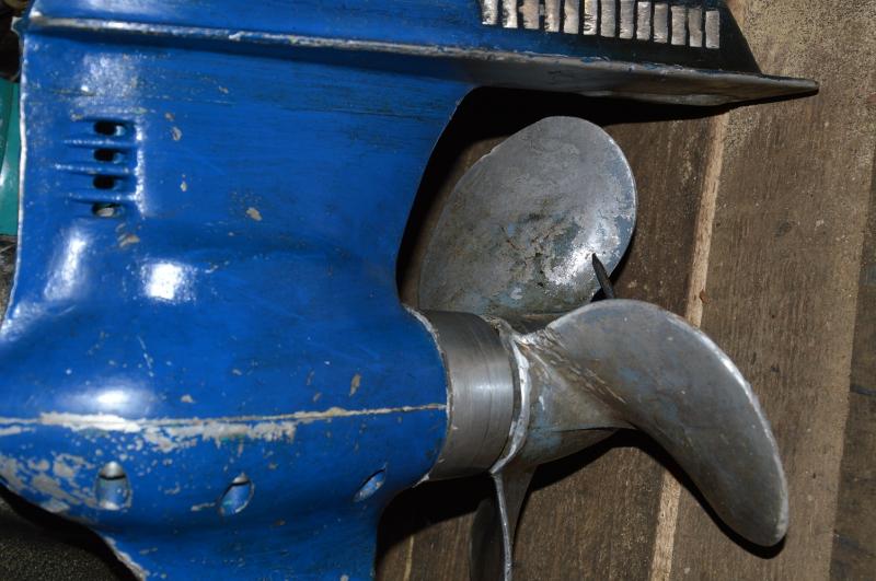

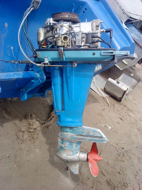

Эхххх,закину одну из своих поделок,че то как то не весело по расцветкам :jokingly:
16.01.2016
казань
метла
вихрь 20,25,30, стрела,ветерок,
30ка умещается в круглый поддон?
911
16.01.2016
казань
метла
На фото не совсем понятно что это 30.
поддон у 30ки свой?
Или можно 20,25 можно приколхозить?
Nick_gorn
12.02.2013
305
СДЛ-730
Вихрь-25, Прибой
Евгений, у 30-ки выхлоп другой. В поддоне у 30-ки прямоугольное отверстие, а у 25-ки треугольное. На более поздних 30-ках стали делать настроенный выхлоп в дейдвуде труба вварена. На дейдвудах 30-к с круглым поддоном не встречал этой трубы, мож кто-нибудь видел. А приколхозить при помощи ножевки и напильника можно что угодно.

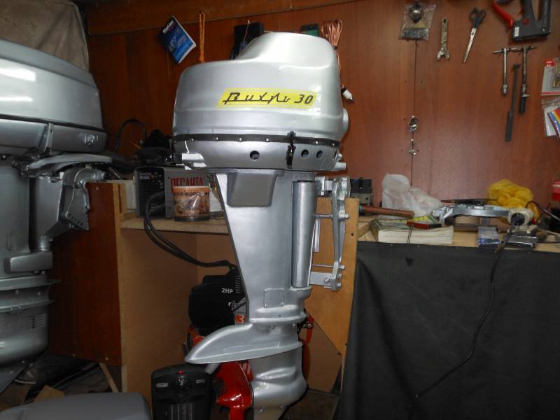

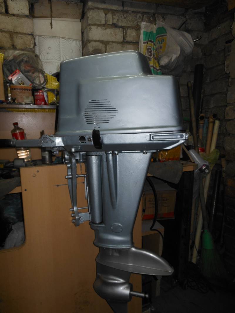

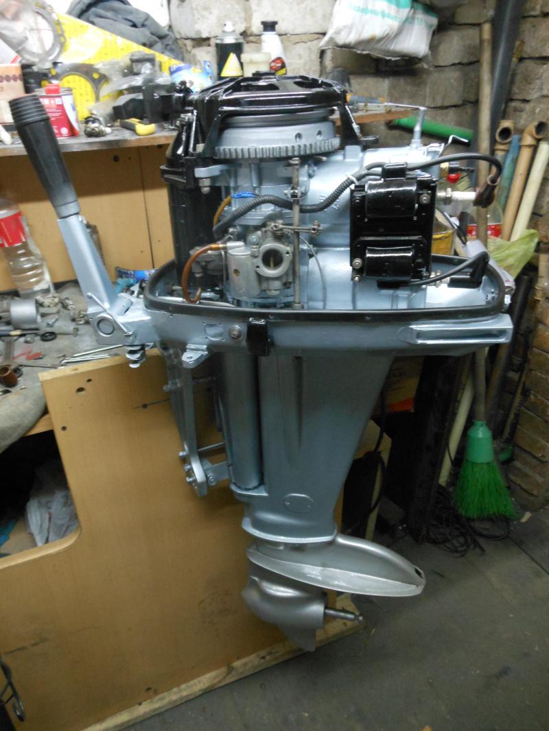

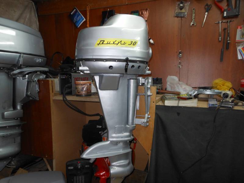

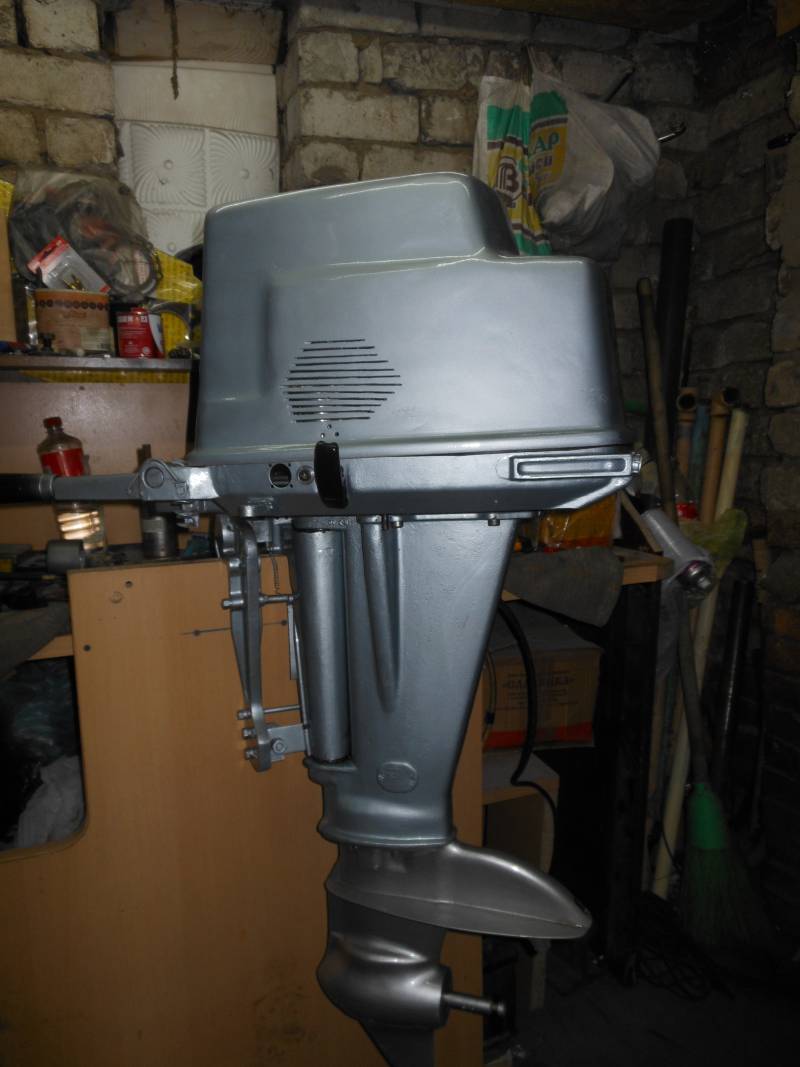

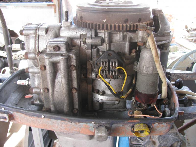

Вот мой Вихрь 30Э, так мне сказали при его покупке.
реф-мех
16.01.2012
4 462
191
84
Мариуполь
Вихрь-30, Вихрь-45
Безусловно-это В-30. А что купил без документов?

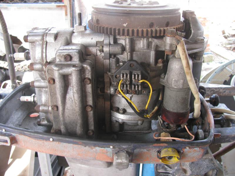

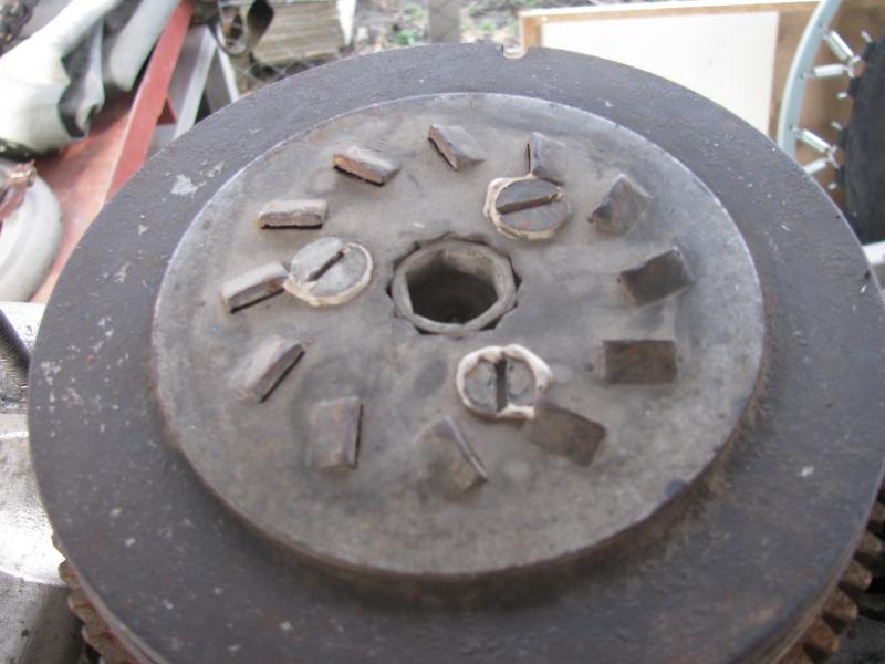

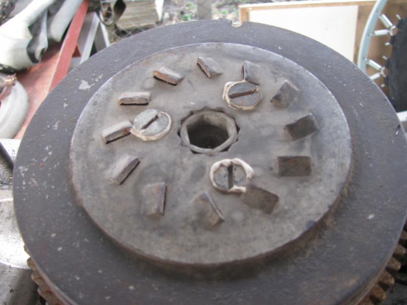

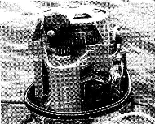

Если не зафиксировать болты крепления шайбы храповика будет: раскручиваются болты крепления шайбы храповика->улетает шайба, м.б. в спину или в голову->раскручивается гайка маховика->улетает маховик, м.б. в спину или в голову->мотор глохнет->лодка не едет.
