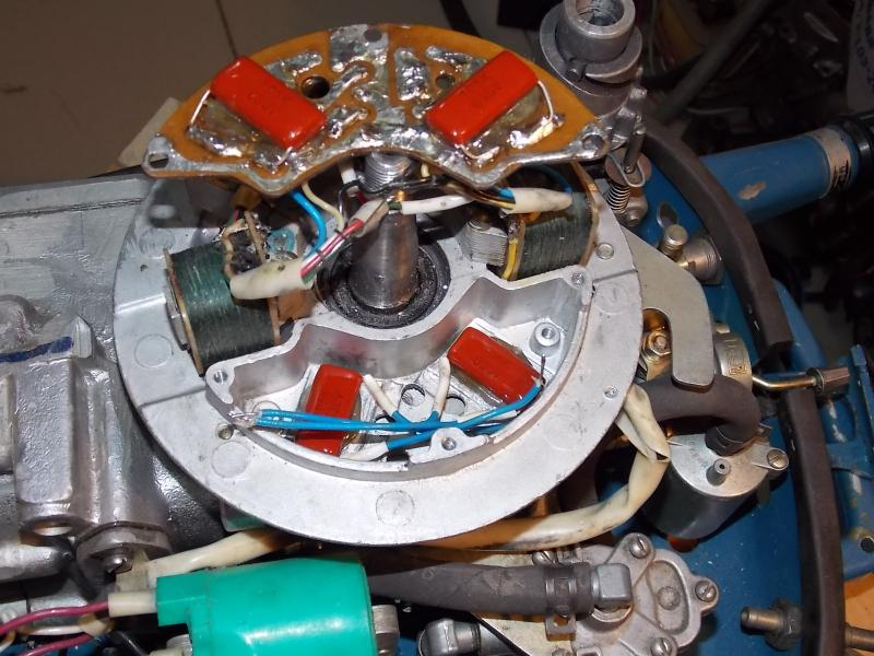

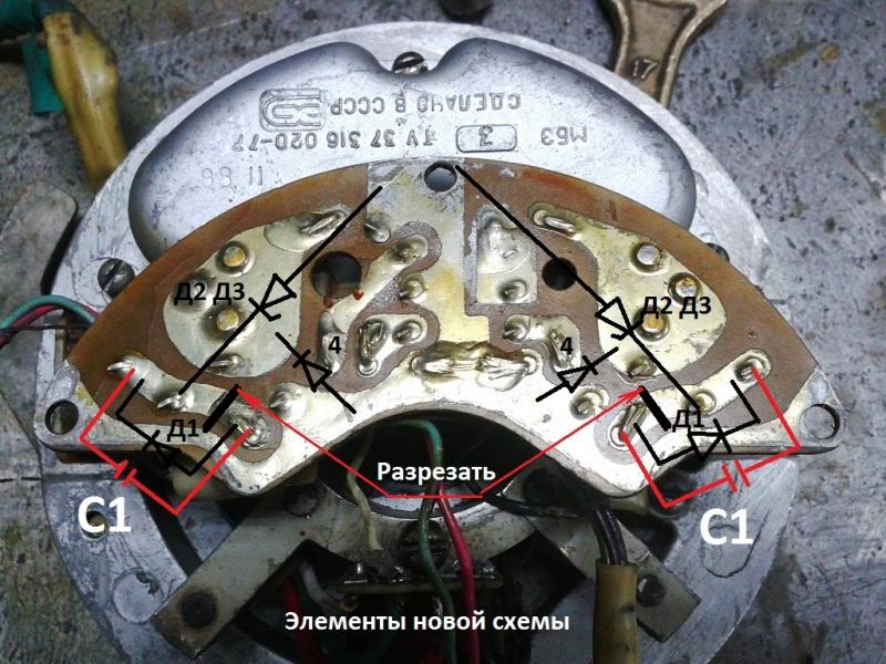

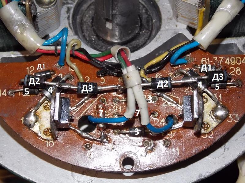

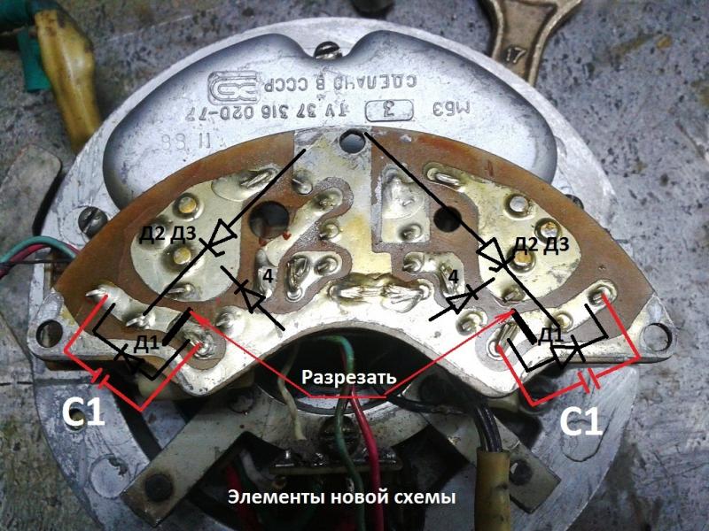

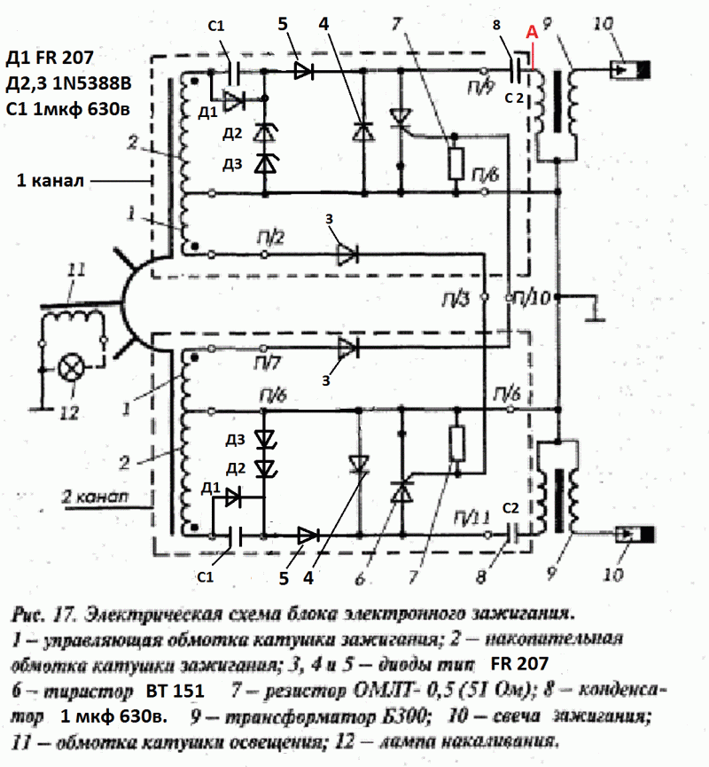

Пословица гласит- обещанного три года ждут! :hahaha: Шутка конечно же. Начну пожалуй со схемы. Пусть будет всё в одном месте.

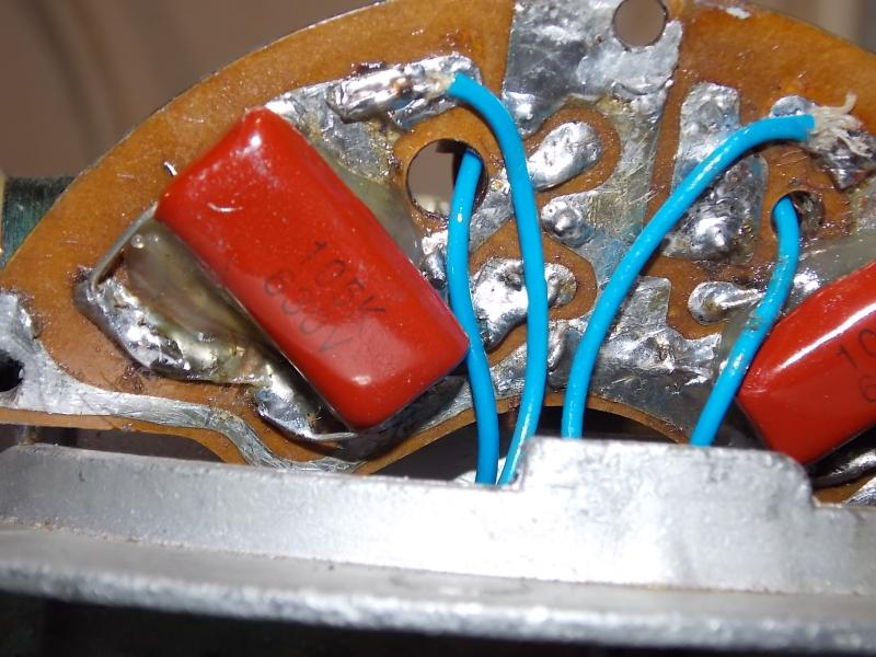

И так, на плате следует разрезать две дорожки, просверлить в них отверстия для диодов Д1. (каждый канал) далее буду говорить в единственном числе, подразумевая оба канала. Так же в верхней части разрезанной дорожки просверлить отверстие для диода (стабилитрона) Д2-Д3. так же отверстия для них на массу. (на фото указано)

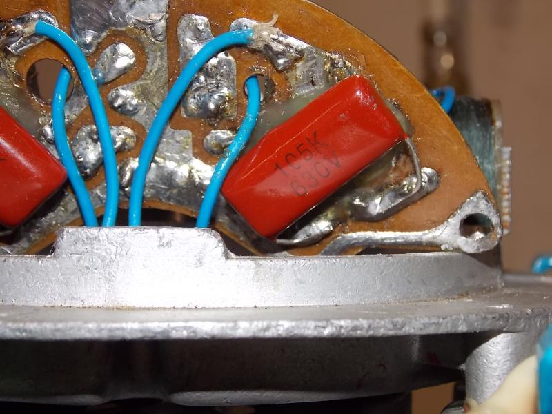

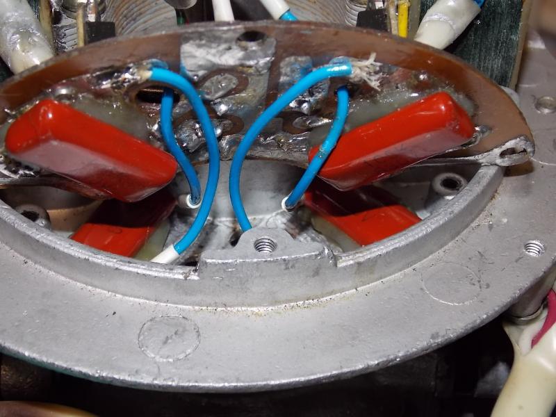

Диод 5 стоит на своём родном месте. Конденсатор С1 припаян прямо на разрезанные дорожки и приклеен на термоклей. Конденсатор 8 приклеен на термоклей в подвале основания. Выводы сделаны проводом МГШВ-0.35 и припаяны согласно схемы. Стабилитроны Д2 Д3 соединены последовательно на напряжение 200 вольт каждый.
Диод 4 впаян одним концом на массу в стандартную клемму платы, другим на Анод тиристора. (в стандартной схеме он стоял до диода 5) Нумерация на фото сделана согласно схеме. Вот пожалуй и все изменения!

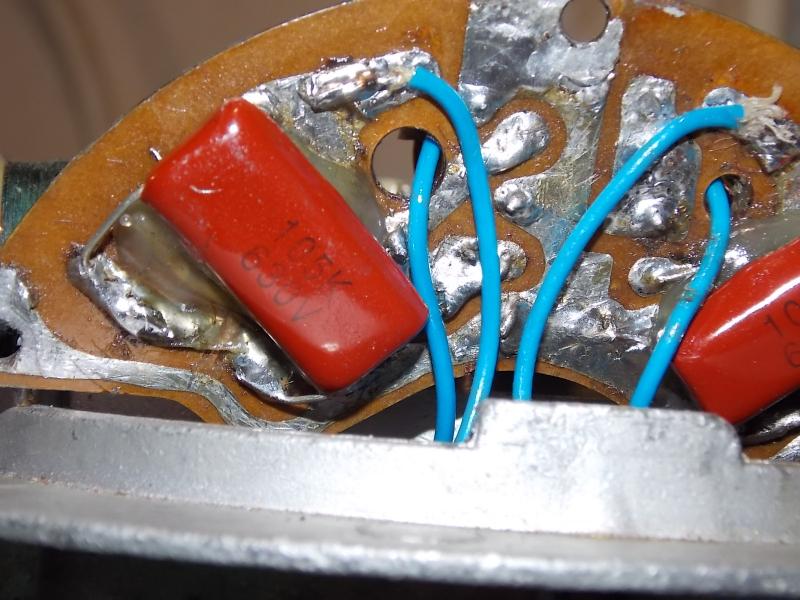

Разрезанная дорожка.
Разрезанная дорожка второй канал.

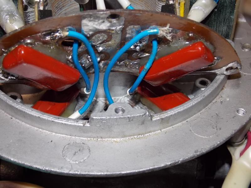

Конденсаторы в подвале.

Добавил фото с элементами новой схемы в 172 сообщение. Спасибо Юрию штиль member5510.html За любезно предоставленный фотоматериал!

Здравствуйте всем! Позвольте поинтересоваться. Не особо силен в электронике, но смысл в улучшении зажигания понимаю. Только вот по стабилитронам не очень понятно какие они? Подскажите марку пожалуйста. Спасибо заранее
