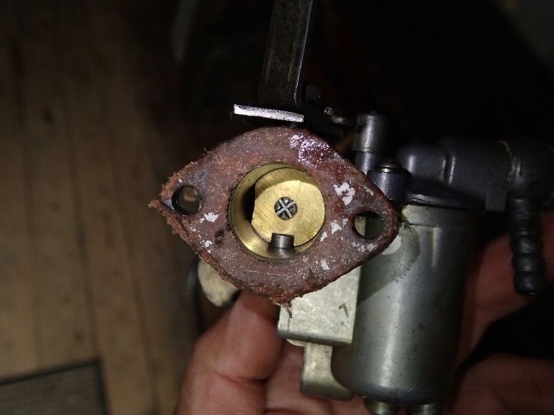

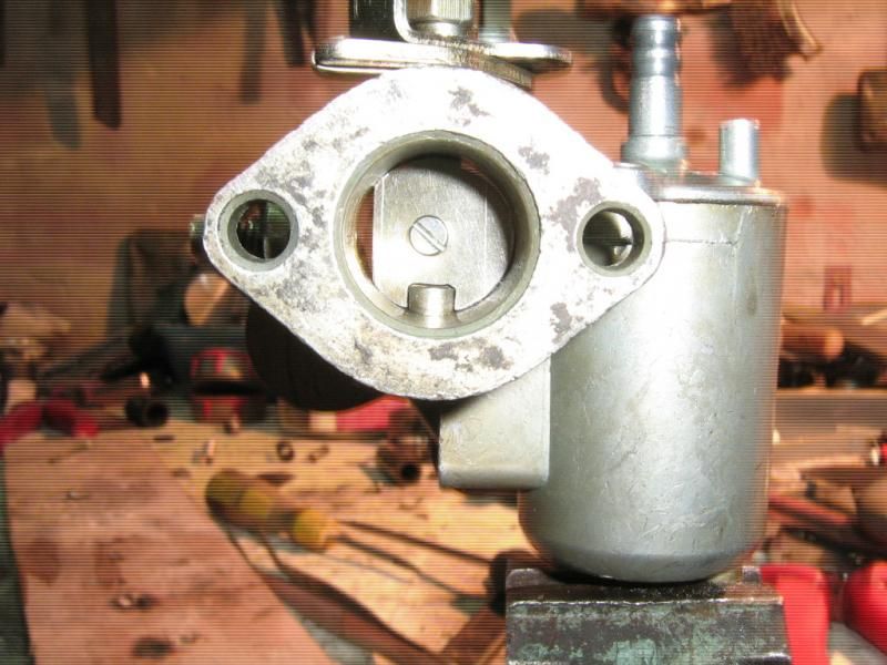

Андрей, я тоже на к-33 делал пропил в заслонке, только саму заслонку я делал новую, что бы и снизу щели не было. В гараже этот карб лежит, завтра могу сфоткать диффузор, всё видно наглядно будет. А зажигание у тебя сейчас позднее, видно по видео что профиль на магдино касается рычага на карбе слишком рано. Я всегда делал так, что бы касание происходило в районе стрелочки на профиле. Как только отрегулируешь рычаг на карбе на касание у стрелки, то обороты возрастут из за правильного опережения зажигания, а убрать обороты на карбе нечем. Поэтому пропил и щель внизу заслонки в сумме слишком велики для малых и приходится убирать обороты более поздним зажиганием, это как-то неправильно.... Лучше изготовь новую заслонку из латуни 1 мм.
Константин спасибо за подсказку!!! Зажигание проверял стробоскопом 0. +1 гр. Метки маховика и основания немного не совпадают примерно на 3-4 градуса, взял поправку на заслонку соответственно. (Заслонка открывается не по метке на профиле а по углу опережения от 0) По форме заслонки пришел к тому же решению что надо сделать полный диаметр с боковым вертикальным срезом около канала ХХ, поправь меня если я не верным путём иду.

Вот фото карба с самодельной заслонкой. Видно, что нижнего среза нет.
Спасибо Константин :good: Значит я верным путём иду, площадь среза делать такой же как та что с низу была, или меньше?
Я запланировал регулируемый ограничитель основания зажигания пусть будет ограниченно скажем от 0 градусов, думаю и угол заслонки можно будет отрегулировать уже по пластине зажигания, то есть стабильный регулируемый холостой ход получится. Ну а глушить конечно кнопкой.

Андрей, глушить только кнопкой, площадь среза наверное лучше поменьше сделать. Обязательно нужно изготовить ограничитель поворота магдино и регулируемый упор дроссельной заслонки. Тогда можно выставить нормальные малые обороты.
Добро Константин! в очередной раз спасибо за информацию!!! Буду доводить моторчик до кондиции :hahaha:

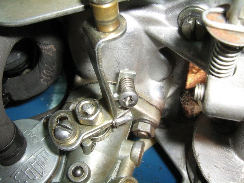

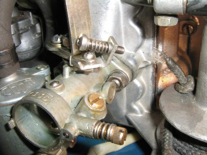

Не много о доработках карбюратора и всей системы холостого хода. Заслонку изготовил новую срез вертикальный площадь среза немного меньше чем на родной заслонке.
3 911
Re: Отечественные ПЛМ малой мощности какой выбрать?

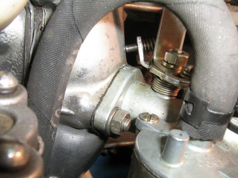

На ось заслонки карбюратора сделан регулируемый упор.

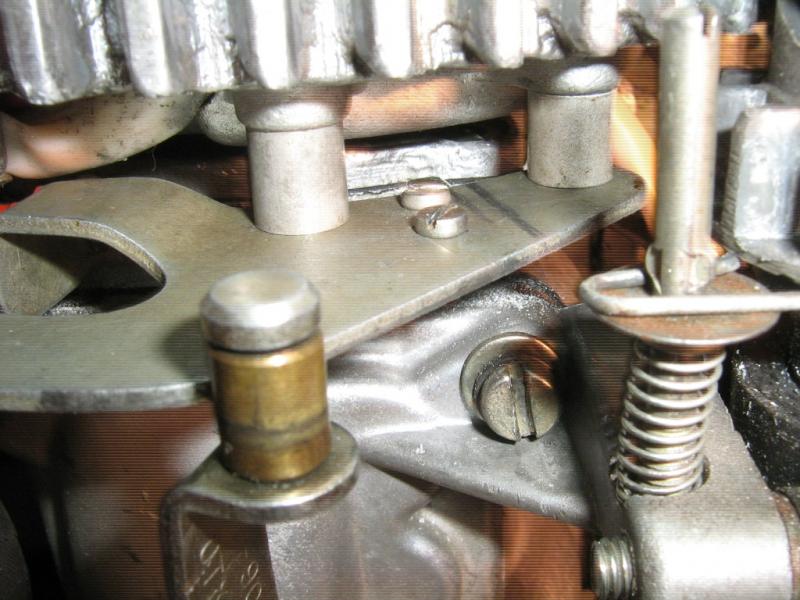

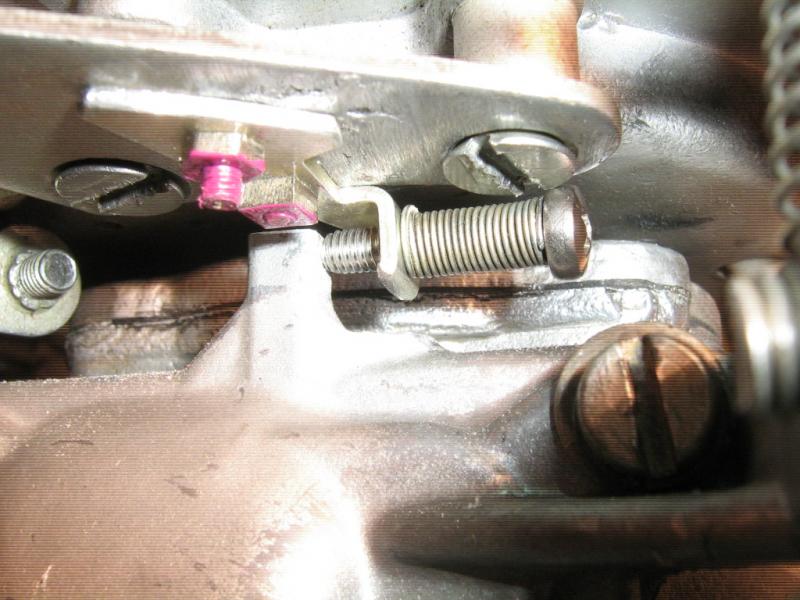

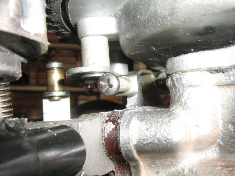

На основание магдина так же сделан регулируемый упор. В сумме эти мелочи дают широкий диапазон регулировки мотора. :yes:
Упор магдина от 0 и до 6 градусов опережения зажигания. Упор заслонки и сама новая заслонка позволяют настроить мотор от 600 оборотов в минуту.
