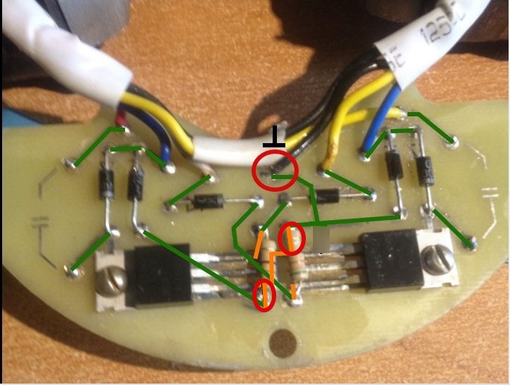

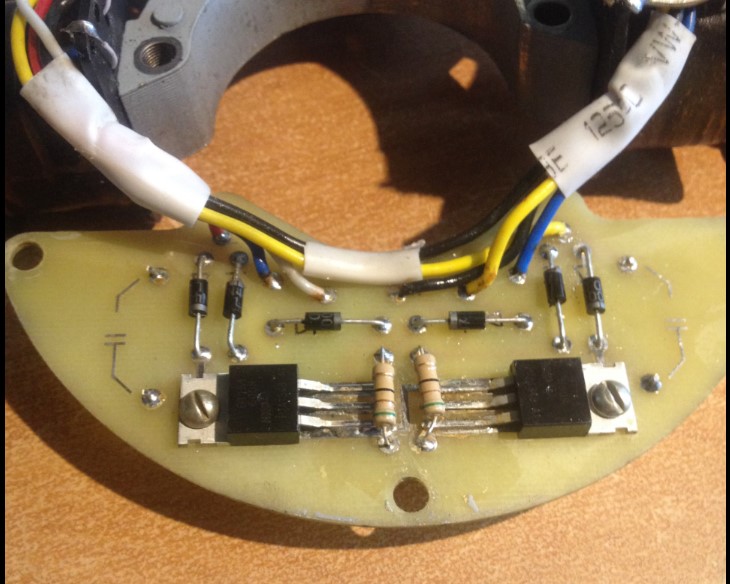

Андрей, доброго времени дня вам, а МБЭ-3 тоже можно так переделать?

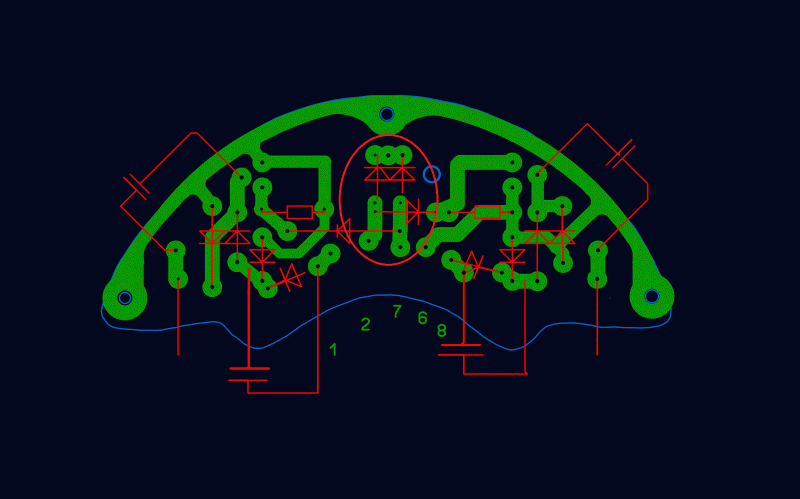

если вас не затруднит, покажите на плате что-куда паять

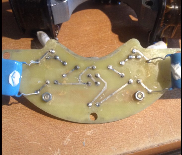

а тут лицо платы - зеленым нарисованы дорожки, которые с обратной стороны
Это рабочая плата? Что то я не нашел земли в указанном месте. :unknown:
В общем сделать можно но очень не рекомендую на этой плате. Монтаж будет весь на "соплях" я не могу рекомендовать такой монтаж.

да рабочая, снял для переделки на подшипник, а так работал мотор

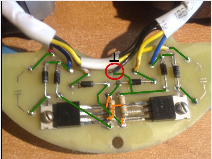

наверное надо было показать как разводятся ноги теристоров, т.к. на скринах это не видно, сделал оранжевым
и земля мне кажется это то, куда приходит черный провод, т.к. он вешается на массу

Сергей эта плата по какой схеме собрана? Если по родной Ветровской, то один канал и тиристоры не имеют землю, мне не понятно как это работает. :unknown:
По родной схеме вот так должно быть.
Serg66
22.03.2016
Георгиевск
Ревьера 3200с
Ветерок-8
Андрей, простите мои слепые глаза, :) точно не досмотрел эти две дорожки
3 907
Вот теперь порядок :yes: :good: Ты с паяльником и электроникой дружишь? По сути можно сделать отдельный коммутатор навесным монтажом залить эпоксидкой и поместить в подвал основания.

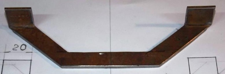

еще уточнить хочу, вот этот выступ на крышке
не мешает становиться этому креплению для верхнего стартера?
или на ветерке8М там нет выступа в отличии от ветерка8?
3 907
Выступ крышки клапанов мешает кронштейну. По этой причине между кронштейном и крышкой подложены по две плоские стандартные шайбы на каждый болт. Суммарная толщина шайб 2-2.5 мм. Этого достаточно чтобы кронштейн встал как надо. Вот тут topic7898-125.html#p234208 на третьем сверху фото видно шайбы.

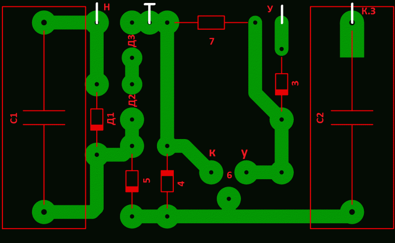

Андрей доброго время суток можно мне файлик с печатной платой если не затруднит .
3 907
Адрес почты отправь мне в личку.

Вопрос возник такого плана куда по схеме пристроить кнопку стоп один провод ясно на массу , а второй. :( :( Если можно то на схеме заранее спасибо. ;) ;) ;)
3 907
Алексей, на родной переделанной плате не предусмотрены диоды для кнопки стоп. Их нет и в схеме. У меня выведены два провода с управляющих катушек на обычный двух-контактный тумблер и с него на массу. Так было сделано до модернизации схемы.
В новой плате, диоды предусмотрены. Постараюсь в ближайшее время дорисовать в схему диоды на одно-контактную кнопку стоп.

Ладно подождем про родную я знаю что нет ,а в новой получается как я предполагаю после диодов и перед обмоткой катушек выводы п7 и п2.
3 907
К выводам П2 и П7 подключить диоды. После них один провод на кнопку. С кнопки на массу.
В новой плате это сделано так.

я имел в виду на новой печатке.
