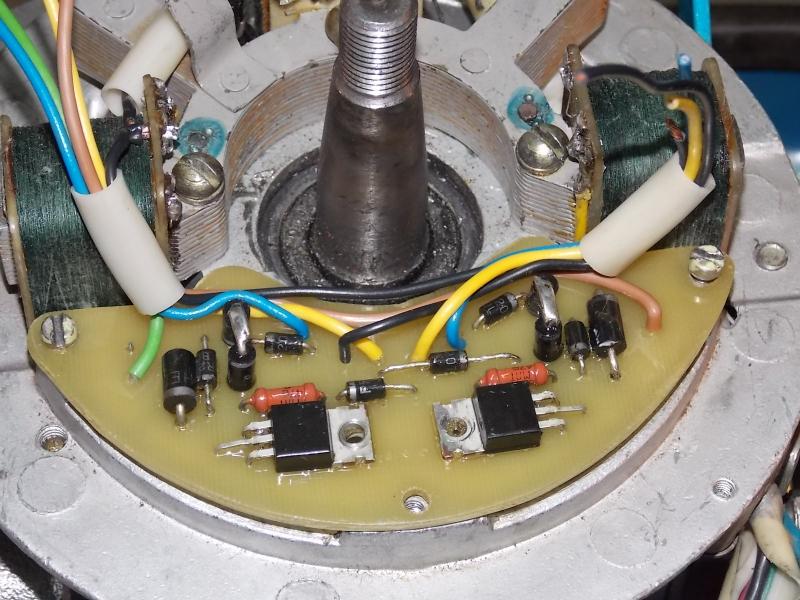

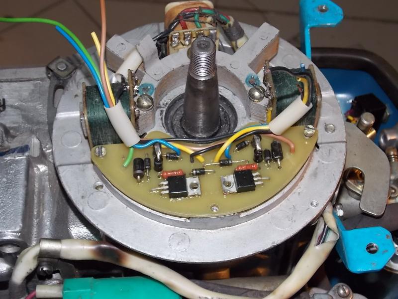

я имел в виду судой , как так я посмотрел вроде все нормуль планирую все дело вынести из под моховика .
На этой печатке нет смысла делать диод дополнительно для кнопки стоп. Ты же провода выносить будешь из под маховика, то есть провода катушки управления доступны будут. Вот и подключи их парралельно на двухконтактный тумблер или кнопку. Или на одноконтактный, поставив диоды прямо на кнопке. Провода то всё равно два штуки получаются из каждого коммутатора по одному. Или диоды распаяй на катушках под маховиком и выведи один провод на кнопку. В общем вариаций как видишь много. Делай как тебе удобно.
Печатку будешь делать не забудь развернуть рисунок зеркально в программе а то тиристор придется паять пластмассой к плате. :hahaha:

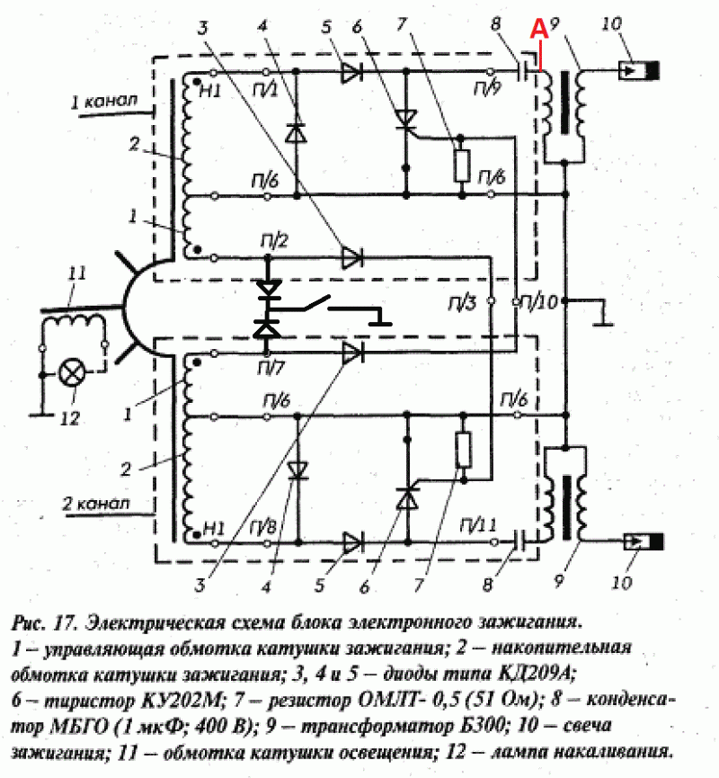

да я уже это понял ,а на принципиальной схеме все таки может чирканешь .
3 906
Это не вопрос.
  • 137,9 КБ Просмотры: 1 867

Это родная схема Ветра я в неё добавил диоды на стоп, в неё и Дмитрий 22 диоды рисовал на стоп раньше меня разумеется. Глушить родную схему кнопкой стоп на оборотах выше холостых нельзя, имей это ввиду. Напряжение с замкнутыми управляющими катушками (стоп) на деталях схемы (тиристор конденсатор) может достигать напряжения пробоя деталей, то есть выходить за пределы 600-1000 вольт. В моём варианте с умножением стоят стабилитроны, эта схема не боится пробоев тиристора и конденсатора, её глушить можно на любых оборотах, если такая необходимость будет.

вот когда то я ее нашел и пользовался , а эта меня заинтересовала , хочу себе сделать чесно говарят об выше сказано не задумывался и не было обходимости на высоких оборотах глушить ,но на будущее весьма полезно . :D :D :D

Изготовил новую плату для схемы с умножением. В данный момент установлена на мотор, вместо переделанной родной.
