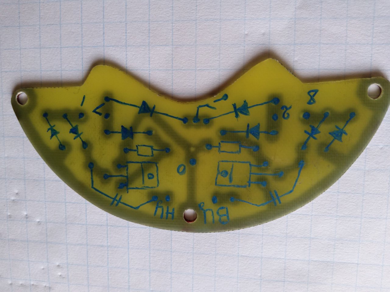

Киньте инфу как электронное зажигание проверить и перепаять очень надо

Уважаемые форумчане подскажите советом. Купил ветерка 12. Запустил холостые отличные обороты берет. На воде малый газ отлично при увеличении газа начинаются сильные рывки как будто провалы в зажигании боюсь транец вырвет у пвхашки. Зажигание электронное МБЭ-1 переделанное на 152 тиристорах карбюратор 33в.

Это воздух прохватывает винт, Обычное дело для двенадцатого на таких лодках, еще поди и транец нарощен..

Решил переделать плату по вашей схеме кто что скажет правильно получилось.158045

Ответа недождался. Собрал новую плату завел с первого раза. Плата рабочая но что-то его калбасит. Видео не могу вставить кинул в Ютуб
