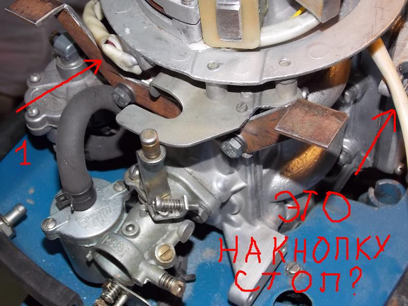

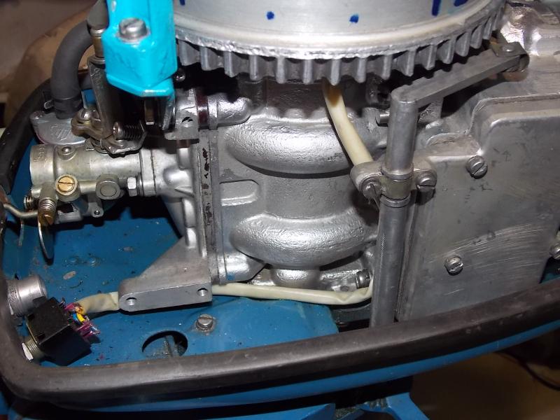

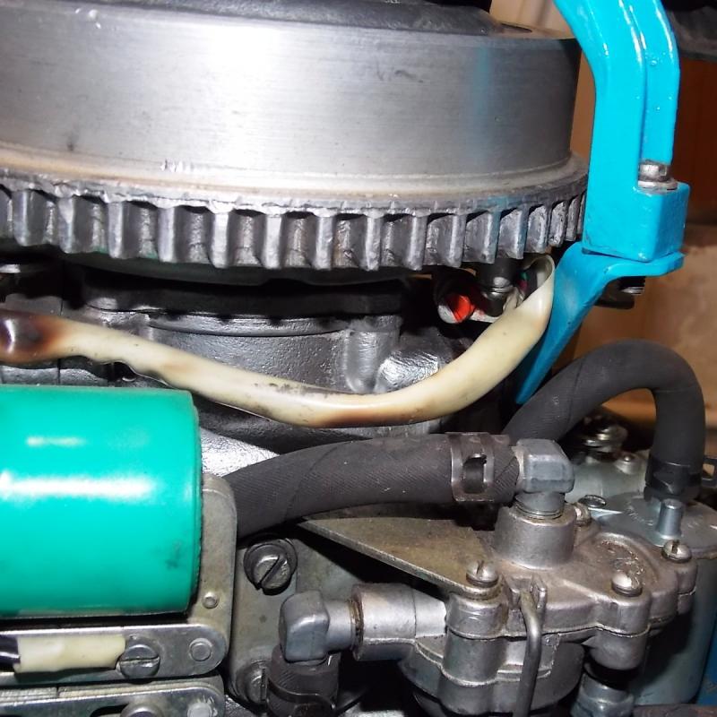

Добрый день Андрей! ставлю нептуностартер на ветерок 12 , есть сложности в месте которое на фото под номером 1, вопрос провода не трут об лапку стартера?
3 907

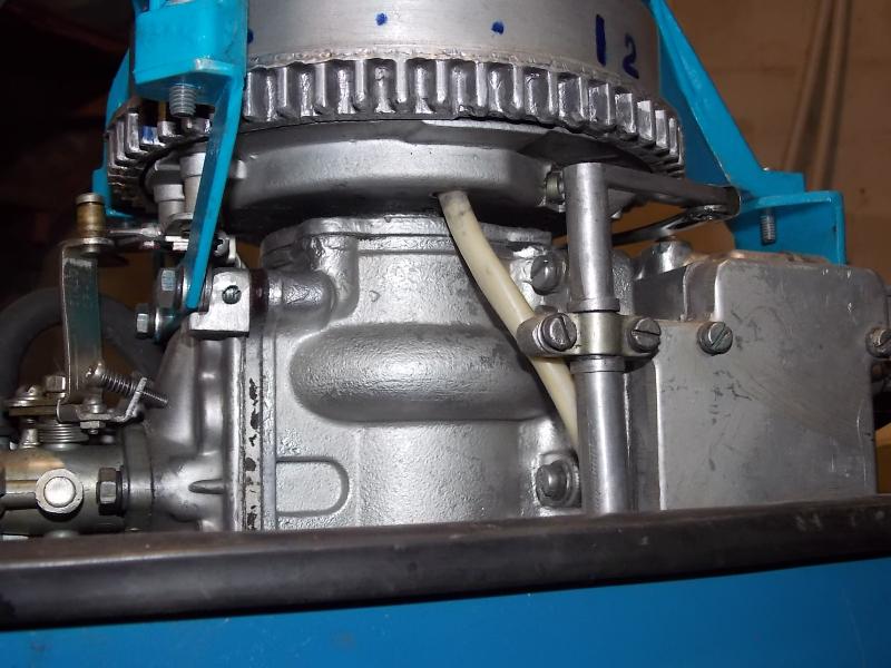

На этом фото провода кнопки стоп- они свободно размещаются и не цепляются ни за что. Эти провода не штатные- сделаны самостоятельно.
Жгут проводов с магдино переламывается цепляясь за кронштейн стартера. Там надо открутить хомут а провода закрепить внутри основания, тогда будет порядок. Спасибо что напомнил я этот момент выпустил из вида- надо доделать как положено.

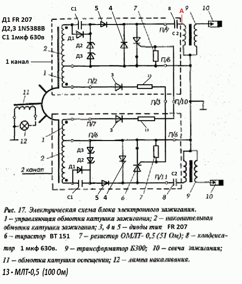

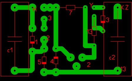

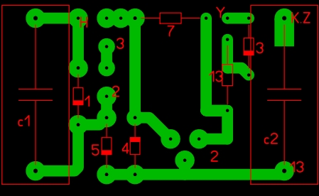

Здраствуйте Андрей!
Внес изменения в вашу плату, правда делал для себя и сам сильно не селён в этих делах.
Посмотрите все ли правильно :) .
  • 66,2 КБ Просмотры: 1 556
3 907
aleksey1983 сказал(а):
Здраствуйте Андрей!
Да всё правильно.

Собрал мотор, установил зажигания по вашей доработанной схеме, все отлично работает, использовал два суппрессора по 200в, пока 1 час наработки Ветерок 8. Обкатка.

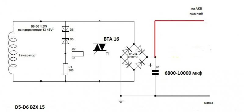

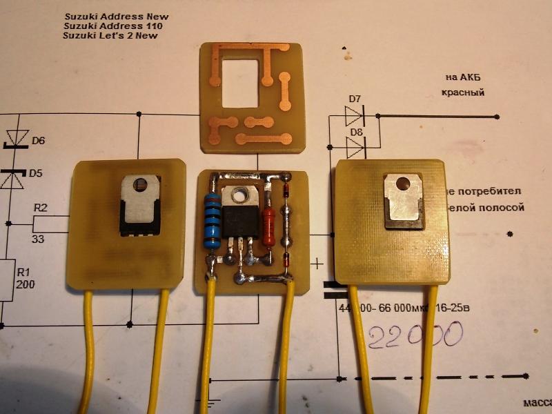

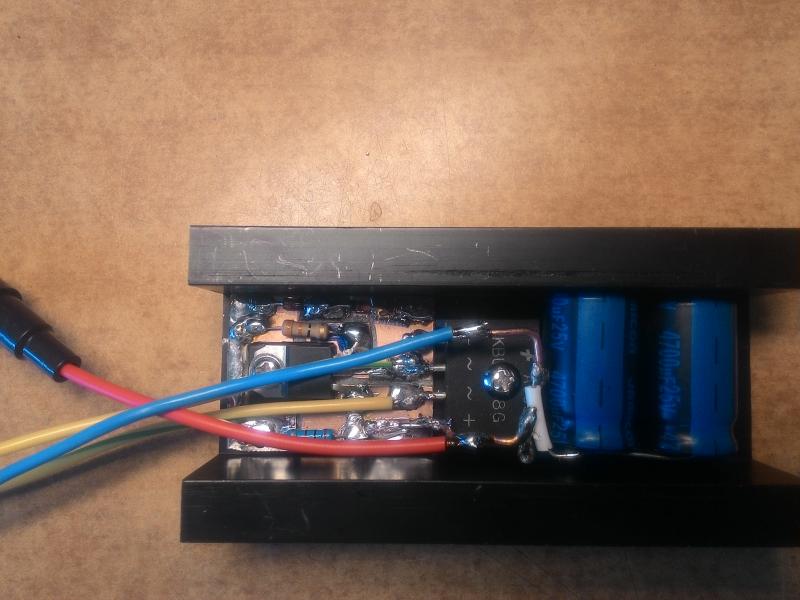

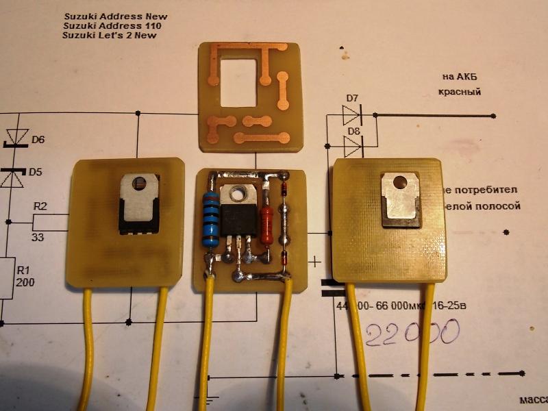

Уж если совсем очень хочется сделать регулятор- это совсем не сложно.
Схема вот.
Выглядит так.
Конденсатор и диодный мост ставятся отдельно в любом месте на моторе.
Регулятор в любую подходящую по размерам коробку с небольшим радиатором для симистора.
Можно всё оформить и в одном корпусе. Это как фантазия захочет.

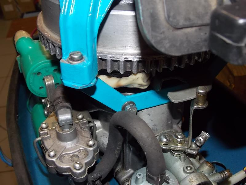

Андрей (Танкист) чем у тебя закончились эксперименты с колпаком Ветерка при установке Стартера от Нептуна? Или бросил?
aleksey1983
24.01.2015
26
Искитим
Ривера 320ск
Ветерок 8м, Москва 10М, Москва 12.5, Johnson 9.9 (1974)
танкист сказал(а):
Собрал по рекомендованной схеме выше , к мотору не подключал , подключил к трансформатопу и повесил акум , что то транссило греится , вероятно его не стоит подключать для проверки ?
Да выдает 14,86в на акум .но транс греится быстро и сильно
Voivano
5 224
2 548
Ачинск
Ракета РЛ-380
Ну так и должно быть. Посмотри где-то выше осциллограммы генератора Ветерка. И если учил электротехнику когда-то, то поймешь, почему такая незадача :)
3 907
Колпак встает как родной. Ни каких трудностей с этим не возникло.

Здраствуйте Андрей, собрал по указанной вами схеме , все работает , единственное вольтаж держится вот 15-до 17 вольт , на максимальных оборотах, под нагрузкой не проверил так как забыл с собой лампочьку взять, как понизить напряжения , где-то читал в ваших комментах вчто включить диод в схему , и еще стоит ставить суппрессор параллеьно для защиты от превышения тока ?
3 907
Собрал регулятор, или просто поставил диодный мост?
Если регулятор то напряжение должно быть стабильное в пределах 15 вольт именно такие стабилитроны указаны на схеме.
Если установил просто диодный мост, надо его нагрузить лампой 10 ватт. Постоянно включенной в цепь.
Это на случай- без АКБ. С АКБ лампу отключить- постоянно отключена.
Если требуется понизить напряжение на регуляторе, надо заменить стабилитроны на BZX 13. Будет стабильные 13 вольт. Второй вариант это включить последовательно каждому стабилитрону любой выпрямительный диод- это немного снизит напряжение примерно на 0.5-1 вольт.
Если на регуляторе напряжение поднимается выше 15 вольт (BZX 15) значит надо увеличить емкость конденсатора С-1 до 10000 мкф. (Вариант без АКБ.) С АКБ конденсатор совсем не нужен.
