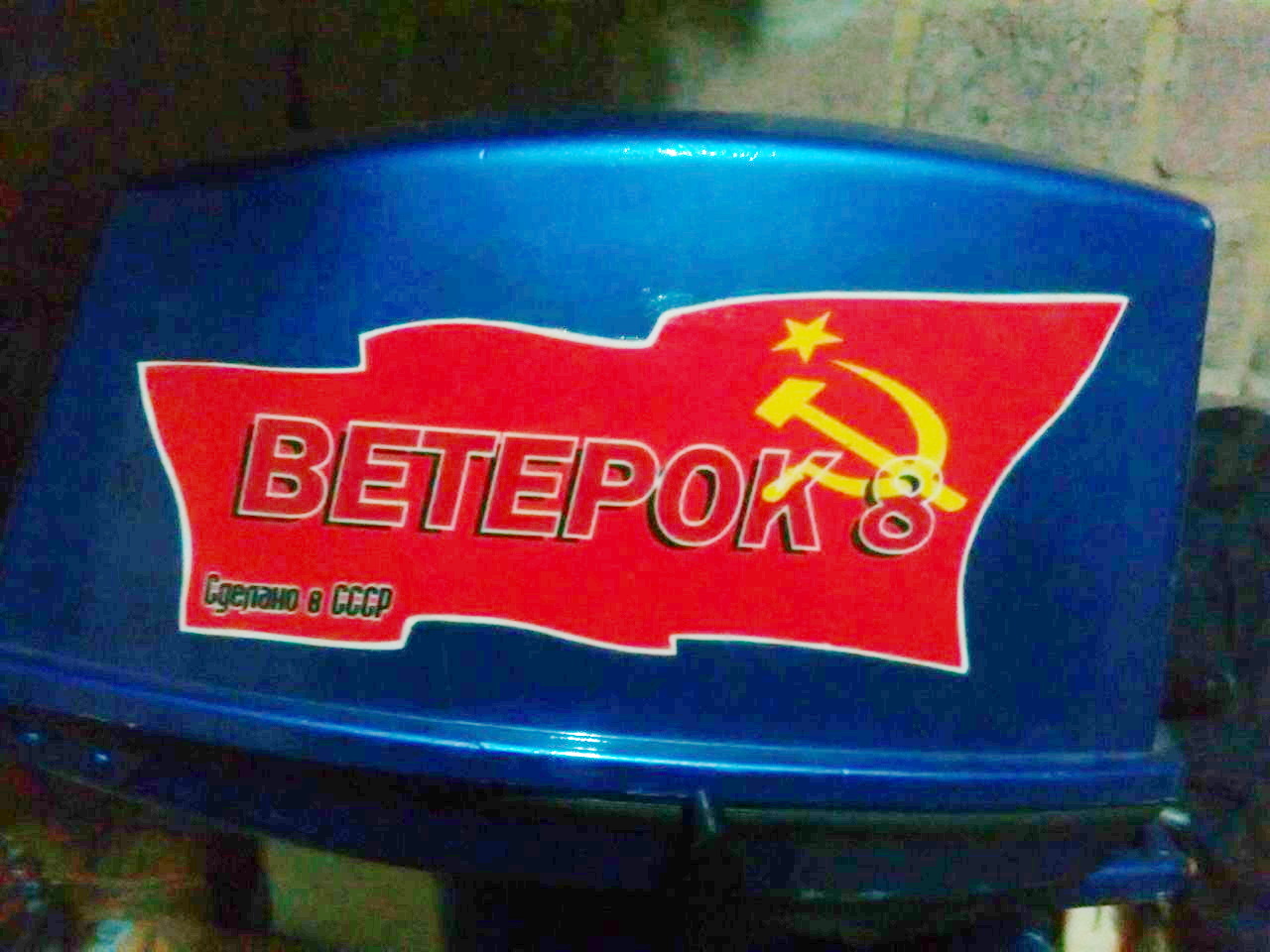

вот поломка, заменил...

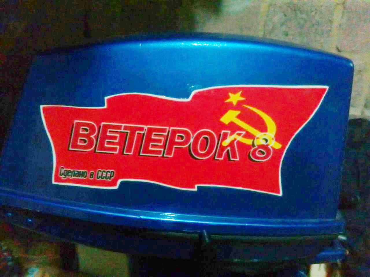

Поломки бывают разные, тут остаётся только исправлять их. А ВОТ МАРКИРОВКА НА КАПОТЕ МНЕ ОЧЕНЬ ПОНРАВИЛАСЬ.
Не смог ли бы опубликовать качественное фото её? Или выкройку :) ?

муссон 3000
ветерок 8
перефотаю как на воду выйду после 15 июня , пока нельзя на воду, а мотор был куплен в Перми в таком виде у предыдущего владельца и там наклейка.....
не запомнил название фирмы, но она в перми....
фоткал в гараже, света мало...и пока некогда - огород.....
и ещё вопрос спецам, можно ли старый румпель заварить?
204886
Чуток улучшил. Этого достаточно. Не заморачивайся.
