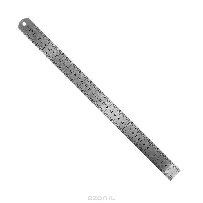

Самая непонятка в том, что искра верхнем цилиндре, с новой накопительной катушкой, визуально выглядит мощнее. почти как контактном. Пробовал и свечи местами менять и катушки зажигания - действительно выглядит мощнее, хотя по расстоянию пробоя всего где-то 13-14 мм, не более. А на стоковой примерно 18-20. Конденсаторы и тиристоры одинаковые, поставил BT-151 хотя там стояли 10TTS08, но один был сгоревший. Диоды тоже импорт. Хотел померить линейкой, но отвлекся, забыл и снял зажигание.
