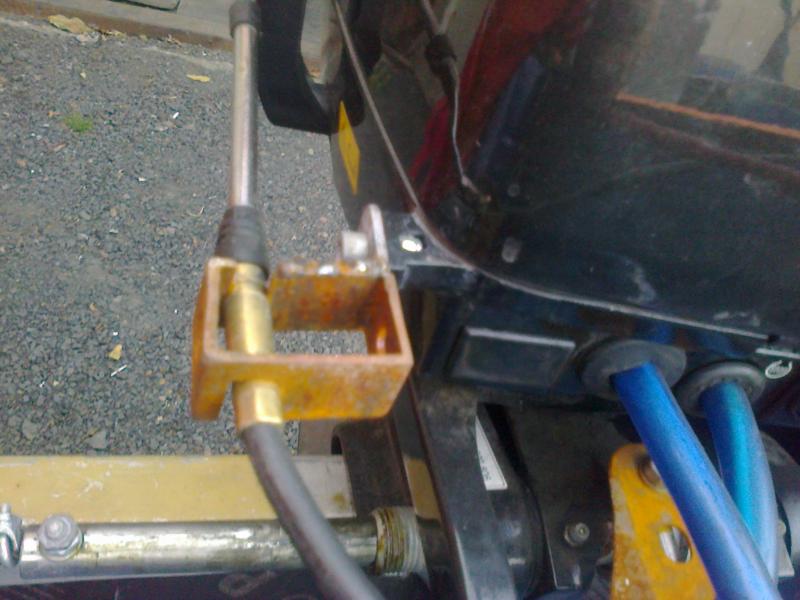

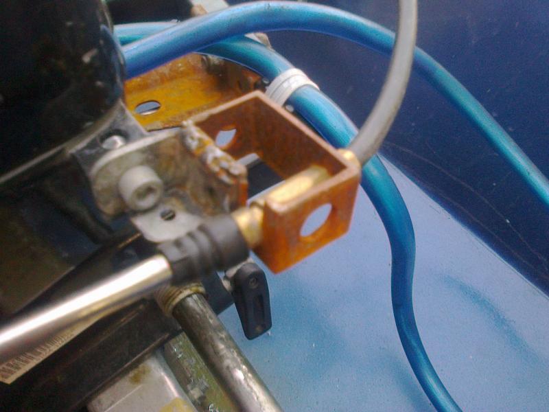

скинь фото как крепятся троса.в смысле куда крепятся кронштейны от тросов.если на дт 30 также как и на дт 15 скину фото и размеры как делал крепеж себе

Окей. В воскресенье сфоткаю (или завтра).

http://vodnik.1000size.ru/fiksator-tros ... 04960.html
вот такую штуку сделал из профильной трубы 40х25
машинку нашел калужскую перекрутил рычаг газа получилась тянущая.троса с2 один черный один красный.брал б.у.красный жестче и толще.черный вообще супер.здесь немного есть topic7517.html

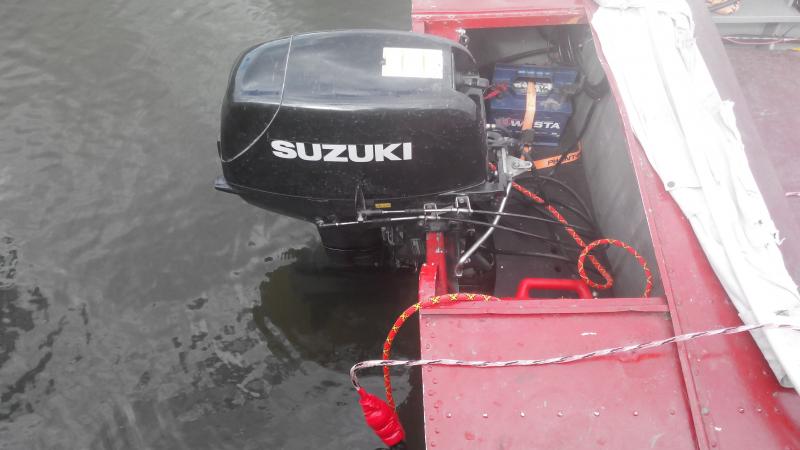

как то так

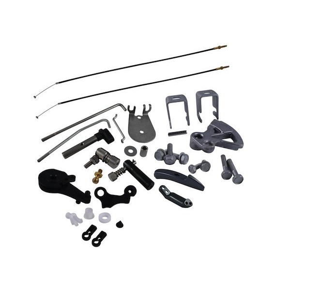

В 1000 размеров предлагают вот такой набор для подключения дистанции к мотору (4190 р.)
В магазине ВМТ набор деталей в 3 раза больше (5000 р.). непонятно для чего такой полный набор. кто разбирался с этим вопросом подскажите. Написал запрос в ВМТ - молчат.

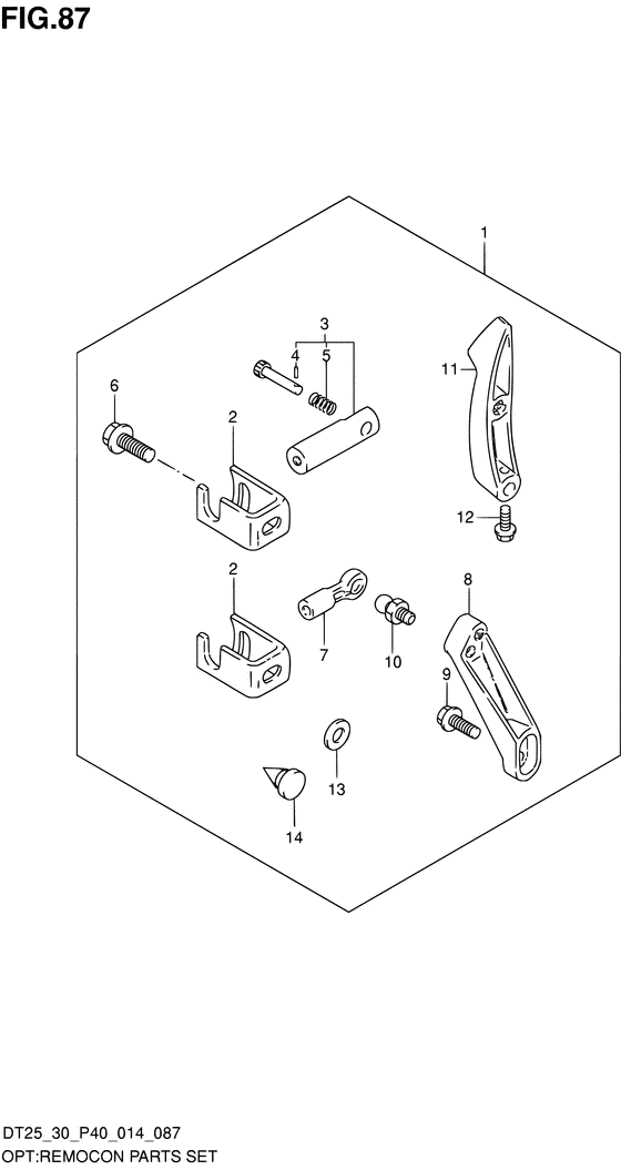

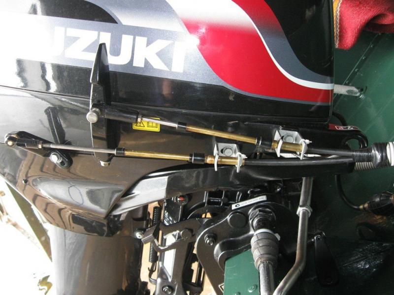

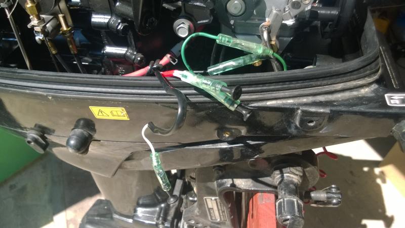

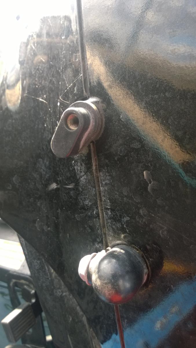

Фото крепления дистанции газ-реверс мотора DT30. На предыдущей картинки для чего нужны детали поз. 8 и 11???
Mark69
30.09.2014
218
Екатеринбург
F40BETS
Рычаг газ и реверс. По картинке и фото полное совпадение по посадке и креплению, посмотри внимательней

На первой схеме деталей достаточно для подключения тросов ДУ???
Что-то туплю, никак не могу понять как они подключаются. Может у кого фотка есть?

У мну нет сузы, точно не скажу, но понимаю так что оба набора для сузы ( к примеру от 10-40 лс) какбэ универсальность комплектов.
У тебя на фото не видно привод газа изнутри, тоесть, на бобышку если накрутить рычаг, газ будет работать?
Обясняльщик из меня еще тот, ход мысли надеюсь поймешь.
Есть у меня яма8 румпель, с боку есть рычаг реверса, а от газа только дырка от бублика с резиновой заглушкой. Если делать на него дистанцию, то деталей с первой картинки не достаточно, нужен большой набор.

скорее всего нужен первый набор,где меньше запчастей,можно зайти к официалам,попросить показать набор для подключения дистанции к такому-то мотору,я так и делал когда свой подключал,только набор б.у купил,кстати через наш форум

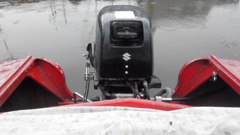

О... Спасибо за фото, то что нужно. Да уж теперь задача найти комплект. Новые есть, но цена... Если у кого есть б/у - предлагайте. Также куплю троса 13 или 14 футов.

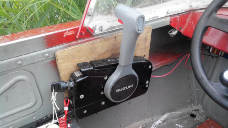

Вчера купил машинку Сузуки Б/У, но в очень хорошем состоянии, правда без ключа и кнопки триммера (но мне они не нужны совсем), за 4700 руб. с доставкой из г. Находка. :)

Машинку можно устанавливать как на левый, так и на правый борт, я думаю целесообразней ставить на правый, чтобы не было лишнего крена на левый борт, да и машинку нет необходимости разбирать и переставлять в ней рычаг.

Спасибо за фото. Очень полезные. Машинку буду ставить на левый борт так как рулевое слева, да и привык уже.
